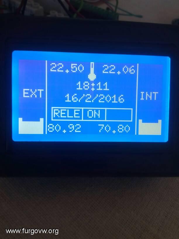

Aqui acabo de diseñar "otra vez"/la pantalla para la furgo, falta probar voltajes y comprobar el funcionamiento del rele y cuando tenga tiempo lo instalo!!
