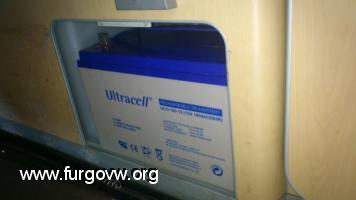

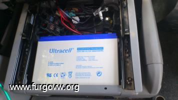

tinerfe vw
Cita de: juanjogava en Julio 25, 2012, 11:26:05 am
Ok Nitxus... hemos aprovechado el hilo para comentar un poco el tema de las baterias.... quizas deberiamos abrir un hilo nuevo?
en respuesta a Sergio, las otras me han durado 5 años... algun maltrato han tenido...
hace 3 dias que las puse, aun no las he probado bien, pero noto que apenas cargan, osea cuando enciendo la furgo, las baterias apenas cargan (por que estan llenas), y el voltaje se mantiene por encima de las 13V.
te he puesto unas fotos para que veas lo justitas que van!, pero como dicen... los justos van al cielo!
, no me extraña que no te carguen más si es que no entran de lo justas que están .meparto .meparto .meparto, saludos campers

Pues listo, resumen:
. Entran justas pero entran que es lo importante, la de detrás perfecta, eso si cuidado con la pestaña de cierre de la tapita al meterla, la de delante muy muy justa, hay que tumbarla y hacer un agarre nuevo ya que el que trae es muy muy difícil de manipular, no es necesario quitar el asiento solo desatornillar  y tumbarlo sobre el volante.
. La Ultracell trae los polos cuadrados y la Varta de serie redondos, solo tenemos problemas con los negativos que  hay que cortar y poner terminales de 10mm (la Ultracell trae cuatro terminales de 6mm) , en ambos negativos.
. En cuanto a la carga, las puse y comencé la carga, uff, empieza por 11.8A, pero a lo largo de la tarde se puso en 2.4A, y de un momento a otro se puso en 0.4A, muy raro por que se pegó por lo menos ocho horas para ponerse en 2.4A, la quité al rato y la volví a poner en carga y marcó 1.8A, el día siguiente la volví a poner en carga y de nuevo 1.8A la dejé  puesta diecisiete horas y ya fue progresivo y alas cinco horas se puso en sus 0.2A y la dejé el resto del tiempo terminó 13.5V y 0.2A.
Recomiendo el cambio, es un poco de faena pero son 50Ah mas, y por la diferencia de precio que son 14€ por batería, merece la pena. Un saludo a todos y muchas gracias por ayudarme
