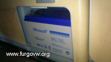

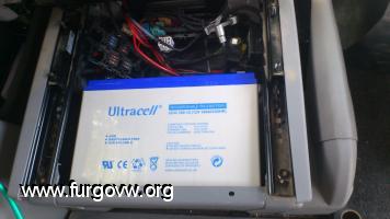

yo instalé hace 3 dias... unas baterias de 100ah en mi T5 California. son las Ultracell del Luluka, compradas en la ultima C.C.
entran justas justas, la de debajo del asiento tumbada.
la del armario, tuve que sacar una proteccion de poriespan que hay, para poder meterla, y luego volversela a poner, ademas, tuve que modificar la chapa esa que sujeta la bateria. ya que esta es mas grande.

te he puesto unas fotos para que veas lo justitas que van!, pero como dicen... los justos van al cielo!
sergio198020
jajajaja quedan que te cagas, Ntxus he preferido seguir este hilo por no abrir uno nuevo me ha parecido bueno para resolver mis dudas y la verdad que el resultado a sido inmejorable, muchas gracias Juanjo.
