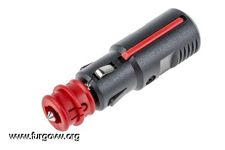

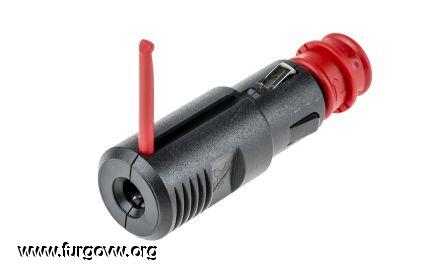

¿Alguien podría decirme para que sirve ese "palito rojo" que lleva este conector de mechero?
Kiyo74
Septiembre 08, 2018, 23:45:29 pm #5980 Ultima modificación: Septiembre 08, 2018, 23:56:13 pm por Kiyo74
Es un adaptador. Ese conector sirve para 2 tipos de tomas de corriente, para 12v y 24v..
Yo lo he usado en los camiones. En Volvo lo usé con la pieza roja puesta, y con Scania sin la pieza a causa del tipo de toma de corriente, en ambos camiones era a 24v...
JmGarciaM
Es decir: para 24V con la pieza subida y para 12v con la pieza bajada.
Pues si que es raro.
Gracias.
Kiyo74
Septiembre 09, 2018, 00:09:08 am #5982 Ultima modificación: Septiembre 09, 2018, 00:11:25 am por Kiyo74
Me he explicado mal.......la pieza solo es por el tipo de toma de corriente. Con el pitorrillo rojo es para las tomas normales, y sin él es para tomas más finas, con la particularidad de que casi todas las tomas finas suelen ser de 24v. Por eso sirve para 12 y 24v...
En camiones Volvo llevan tomas normales, pero una es de 12v y la otra es de 24v....
No ocurre lo mismo en Scania. La toma normal es de 12v y la fina es de 24v..
JmGarciaM
Cita de: Kiyo74 en Septiembre 09, 2018, 00:09:08 am
Pues me acabas de liar más...  .panico .loco2
Kiyo74
Aissssssss.......es que a estas horas...
Lo de los camiones lo he puesto solo como un ejemplo de una situación que se puede dar...
A ver si me explico de manera que se entienda...
Piensa que el conector es válido para 12v y 24v....vale? Y lo del pitorrillo es para poder usarlo con 2 tipos de tomas de corriente (vulgarmente llamado mechero), la normal y otra más fina....
Lo entendiste ahora?
