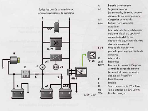

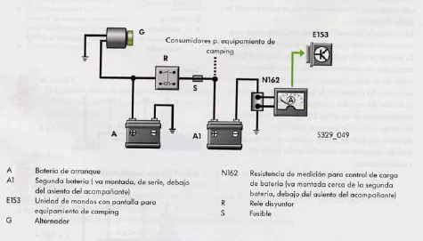

eneko
Cita de: jomori en Febrero 03, 2018, 14:08:59 pm
ups lo pusiste mientra subia fotos,pero yo no veo ni reguladores ni historias raras,un simple rele made in china,ahora si por la entrada de la patilla 85 D+ la centralita puede hacer alguna otra función pues no se no lo creo
Efectivamente Jomori, las instalaciones de VW son tal cual tú las has sacado en los esquemas
He tenido VW T4 California y lleva de fábrica una Exide de Gel y obviamente una batería de tracción de ácido normal. La unión/separación se realiza mediante un relé interruptor comandado con señal D+
He tenido VW T5 California Comfortline y la instalación es exactamente la misma con la diferencia que aquella llevaba 2 baterías AGM en el habitáculo
He tenido ocasión de trabajar en varias Beach desde T5 a T6, Multivan, etc y el sistema es tal cual hablamos; no existe nada "mágico" entre ambas baterías, o en la salida del alternador, etc... sencillamente existe un cable que une ambas instalaciones, con sus correspondientes protecciones y un relé que se cierra con señal de D+
Manual Autodidáctico de Volkswagen

Esquema de instalación para VW T5 California Trendline y Beach, Multivan con o sin equipos adicionales especiales (1 batería de servicio AGM Varta)
