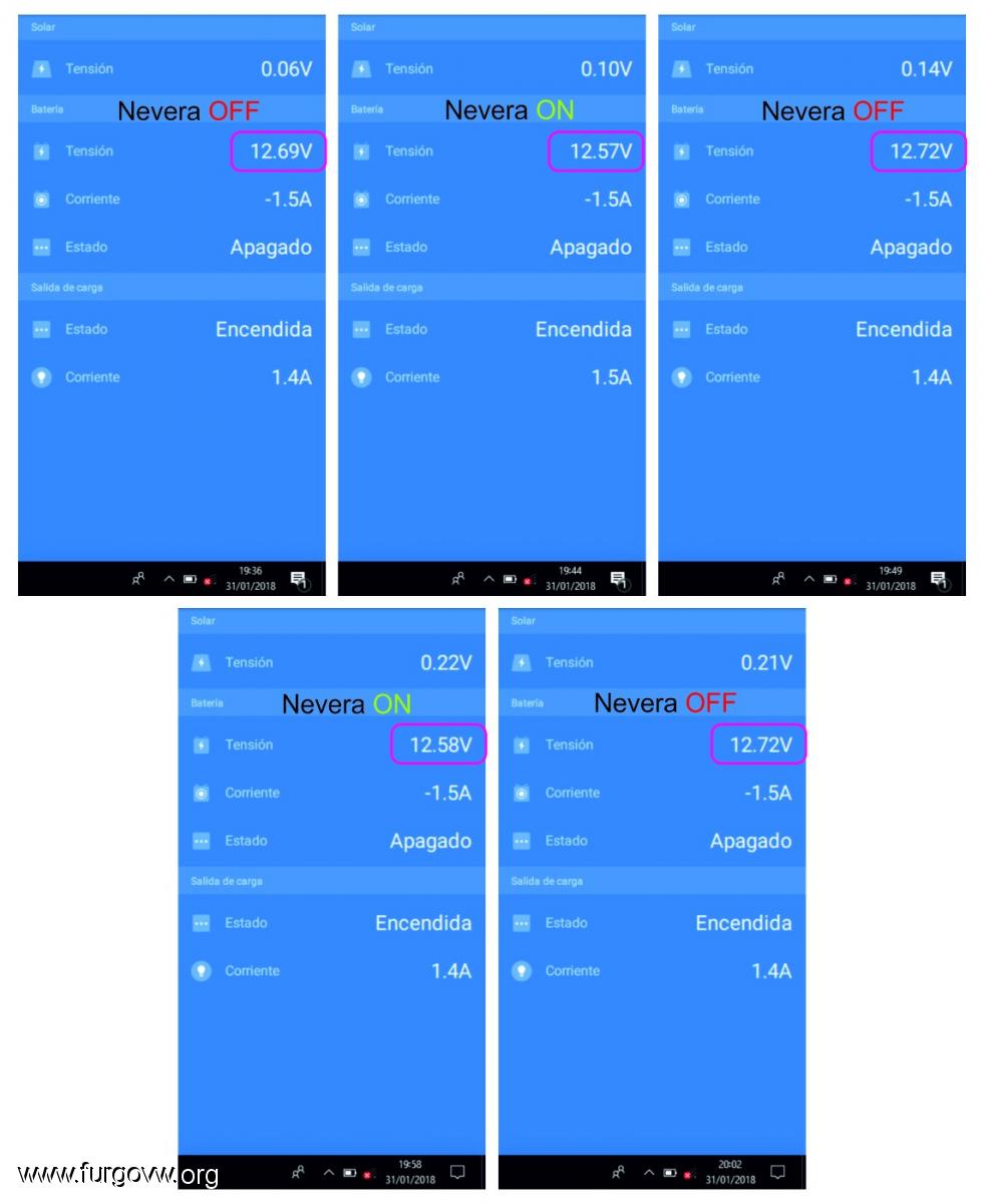

Cibo
Otra cosilla.
Mientras me decido por algún monitor de carga de baterías, ¿no puedo saber la carga (aproximada) de la batería según el voltaje que tiene?. Yo puedo acceder a la información del regulador de carga (victron) y aún que no me marca porcentaje de carga de la batería, si me indica la tensión en voltajes de esta. He visto por otros hilos una chuleta para saber el estado de carga según la lectura del voltaje, sería así:
Batería al 100% (totalmente cargada) = 12,7 V (voltios)
Batería al 75% = 12,5 V
Batería al 50% = 12,2 V
Batería al 30% = 12 V
Batería descargada = 11,6 V
He puesto la nevera en marcha y he estado controlando los valores y la tensión esta sobre los 12,70V con el compresor de la nevera apagado y baja hasta 12,57V cuando se enciende para luego volver a subir a la primera cifra cuando se apaga. Por lo que entiendo que la batería está al 100% (aprox.). Dejo una fotillo del seguimiento.
¿Es buena manera de controlar la batería mientras me decido si pillar un monitor de carga, no?.
Saludos y buenas noches.

Cita de: Cibo en Enero 31, 2018, 22:42:23 pm
Otra cosilla.
-Si es cierto que sabiendo la tensión de la batería, puedas saber el estado de carga  :roll: Sin embargo, se recomienda realizar la medida, sin ninguna fuente que esté recargando la batería, conocer la medida real, para este caso, un buen sistema, es utilizar un shunt físico o que lo incorpore la propia centralita, cableado desde batería de forma directa, por el cual va a pasar la corriente total de todos los circuitos auxiliares que tenemos instalados. Desde este shunt, se realiza la medición de corriente y la medición de tensión respecto al positivo de la batería, por lo que también tenemos el valor de la potencia consumida. Este sistema es directo y te dará una buena medida.
-Por otro lado, debes de saber que las tensiones máxima de carga de las baterías, dependen del tipo de batería, pues no es lo mismo una carga de una batería de ácido, de litio, de gel o de AGM.
-Un saludo  ;)
Cibo
Las medidas que cogí era ya de noche y el regulador no estaba cargando nada. De hecho cuando carga la tensión de la batería sube a 13,8v y picos de 14v. Y en mi caso es de Gel, la chuleta que puse supongo que es para las de ácido.
