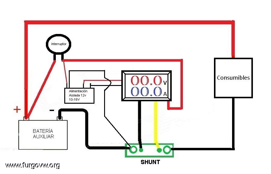

¿Me podrías dar tu opinión de este esquema para el voltímetro/amperímetro para la batería auxilar? Para saber si está bien....
La voy a colocar en una caja estanca....

Kiyo no sé que es esa parte de alimentación aislada pero lo demás.. el shunt lleva en una punta el negativo de la batería auxiliar y el resto a masa...osea si no quieres no tienes que llevar los negativos de los consumibles hasta el shunt eh? si éste hace masa, te mide todo lo que esté en masa
La alimentación aislada es este cacharrillo.....
Lo del shunt a los consumibles era porque así lo he visto en alguna parte del foro que ahora no recuerdo, y también porque me sirve de conexión entre los consumibles y un único cable hasta la batería....
