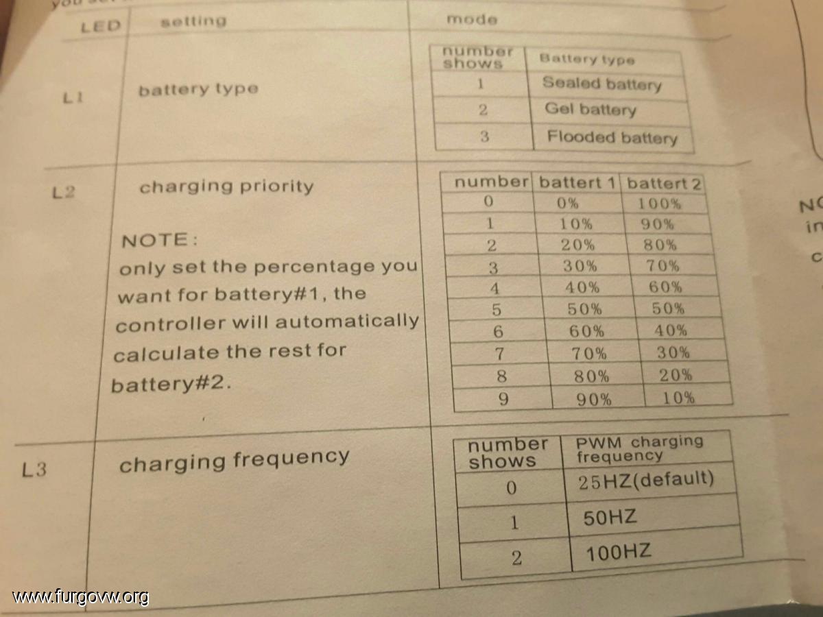

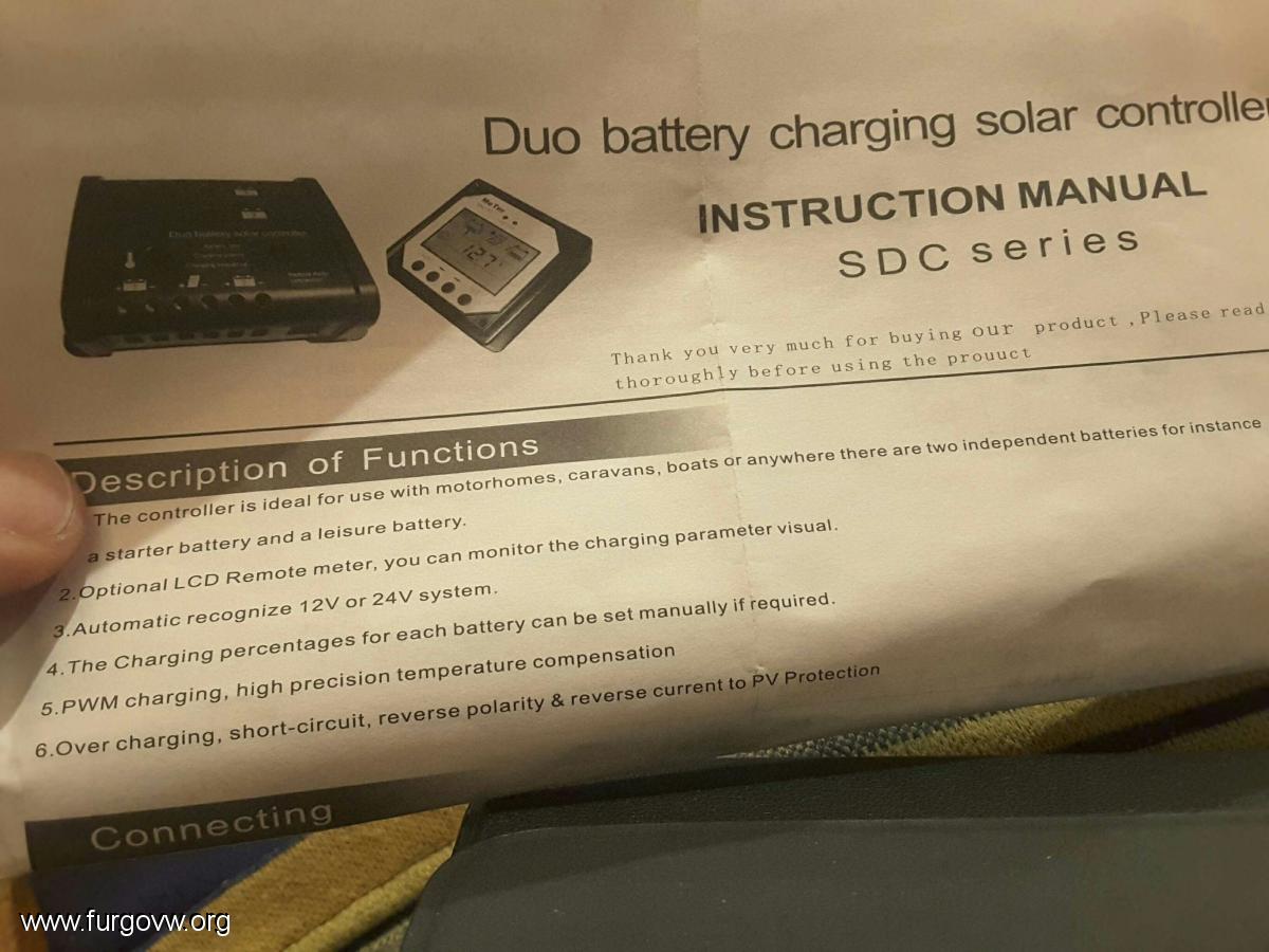

Ahora una duda importante que tengo.
Tengo instalado este regulador de la ultima compra conjunta.
Podeis decirme para las baterias de agm en paralelo que tengo modo 1,2 o 3 tengo que ponerle en el apartado L1
Y en el apartado L3? Frecuencia de carga.
Creo que no l9 tengo bien configurado por lo que no estare optimizando la placa.
