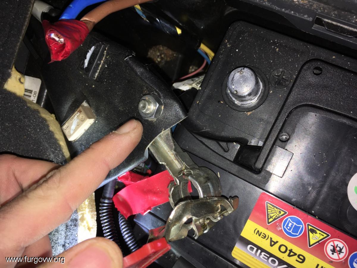

jmg84
Buenas!
Mirando como conectar el cable a la batería principal, veo q lo que engancha al borne es una placa metálica y de ella salen varios cables.
Me gustaría saber si puedo conectar el cable de unión a la segunda batería en un tornillo q sale de esta placa.
Gracias!

Mientras haga contacto, si que puedes conectar el cable...
