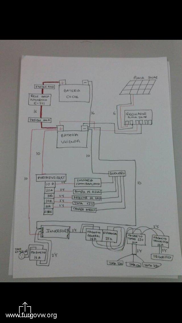

Vengo con una duda que pensaba yo resuelta y no es asi. La cuestion es la siguiente: tengo puesta la toma exterior 220v en mi furgo, inversor, bateria auxiliar y centralita cb100. Bien, ahora mi consulta es si quiero irme a un camping y enchufarme a 220v necesito cargador de baterias o bien con la misma toma exterior de 220v me vale?
Es este el esquema que siempre sigo cogido de aqui del foro
Segun este esquema los cables de la toma de 220v estarian conectados a la entrada del inversor que a su vez tiene la entrada de 12v de la bateria por lo que estaria haciendo corto ,no? Los 220v no pasan por el inversor y los transforma a 12v
ESERO
En mi opinión yo pondría el magneto después del inversor, con ello si tienes cualquier problema en la instalación o algo que enchufes salta antes de cargarte el inversor o la toma de donde estés cogiendo los 220.
Ahora bien, si el inversor es ademas cargador ya te ira cargando la secundaria, si no lo es necesitarías poner un cargador ya que solo funcionaría la instalación 220, es mi opinión, a ver que te dicen los expertos.

Gracias compi por tu opinion. El tema es que enchufo a 220v a casa ( sin toma de tierra) y saltan los magnetos y demas de casa, por lo que no funciona ni el 220v del inversor
perroflautero
Lo primero seria saber que inversor tienes. Mientras tanto, no enchufes a ningún sitio porque dependiendo de lo que lleves puede ser  hasta peligroso.
jallacru
SÍ, . . según el esquema  parece que conectas los 220 de la toma exterior a los mismos bornes de los 12V de batería. . . . por eso te saltan los automáticos de casa --porque produces un cortocircuito.
Como te dice esero, hay inversores que hacen la función SAI y además cargan la batería a pocos amperios cuando conectas a 220.
Y como te dice perroflautero, no conectes nada más a 220 para evitar accidentes... y dinos que inversor tienes puesto, si es que lo tienes.

MendiCamper
Junio 08, 2016, 17:33:43 pm #4869 Ultima modificación: Junio 08, 2016, 17:35:17 pm por biciostion
Gracias compis
El inversor es un fraron de 300w de onda pura
De todas formas, los inversores hacen bien 12 a 220 y 220 a 12 no? O no todos hacen ambas inversiones?
perroflautero
Pues no, lo que hace un inversor simple es pasar de continua a 12V a alterna a 230V, pero no al revés. Si lo que quieres es que al enchufarte a una red, ademas de tener corriente puedas cargar las baterías, necesitas un inversor-cargador con función SAI/UPS, si no necesitas cargar las baterías y únicamente quieres poder conectarte a una red externa entonces necesitas un relé de prioridad, que cambia automáticamente la alimentación de la red interna de la furgo entre el inversor y la red externa.
Y por supuesto hay que hacer cambios en tu instalación, que van a depender de lo que quieras poner, pero de momento desconecta la toma exterior del inversor porque eso no va así.
