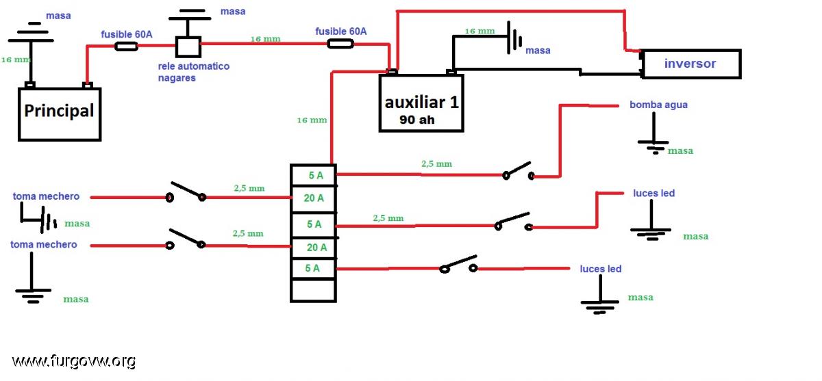

buenas ;D después de haberme leído casi por completo el hilo sobre la instalación de la segunda batería y todo  lo demás  me queda "casi todo" muy claro .muchas gracias a todos los que aportáis cosas como estas al foro que nos ayudan a todos a ahorrarnos una perrillas .ereselmejor. por si acaso he echo mi propio esquema (con el cutre paint) lo siento jajaaj y quería que me dijeran si esta todo correcto o me aconsejaran alguna manera de mejorarlo .ya que yo no controlo mucho de esto de la electricidad y como se ve el paint tampoco jejeje .gracias
