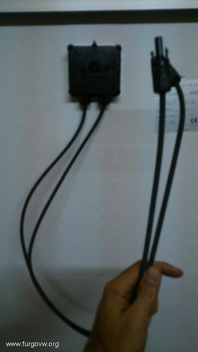

Hola! ahi van un par de preguntas:
¿es malo instalar el panel solar sin conectarlo? (unos 30 dias aprox. hasta que me llegue para la bateria...)
¿no se pone ningun fusible?
¿corto la conexion que viene de serie en el panel y enchufo directamente al regulador?
Ayuda porfavor que estoy un poco perdido!!!! ??? ??? ???

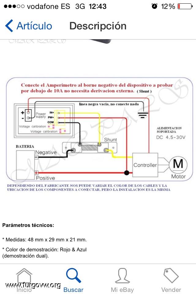

El tema es que me ha llegado el amperimetro hoy, y en el esquema hay un componente que pone controller, creo que se refiere al alternador, pero no me dice donde hacer las conexiones, os paso el esquema a ver que os parece. Un saludoooo!!

No, no. No hay que conectar al alternador.
Creo que tienes algo así:
http://es.aliexpress.com/store/product/DC-0-100V-1000A-Blue-and-red-led-display-volt-amp-Meter-Digital-Voltmeter-Ammeter-Volt/916391_2037995500.html
Fíjate en el esquema nº3 y en lugar de poner un motor tú conectas la carga que quieres medir el consumo.
Igual con estos esquemas se ve más claro:
http://www.ebay.es/itm/Mini-Multimetro-Voltimetro-Amperimetro-Digital-LED-Luces-Rojo-Azul-/400712978288
Si es el aparato del que estamos hablando es este, tienes que tener en cuenta algunos detalles sobre lo que has comprado:
-Ese amperímetro no es reversible, es decir que solo podrás medir la descarga y no la carga (o viceversa) ya que no cambia de signo.
-Esos amperímetros/voltímetros tienen alimentación independiente ya que tienen un rango de medida muy alto y si por ejemplo pueden medir 100v. no se podrían alimentar con esa tensión tan elevada y tampoco podrían medir "cero voltios" alimentándose con "cero voltios"  así que vienen preparados para ser alimentados con una tensión independiente para su circuitería. Como en nuestro caso los usamos a 12 voltios y nunca bajamos a "cero voltios" podemos alimentarlos directamente de batería.
Por tanto:
Donde pone "Controller" tu tienes que conectar la carga de la que vas a medir el consumo (lo normal es que sea la salida de la batería auxiliar de la que supongo querrás medir el consumo). Para ello tienes que "cortar" el cable negativo que tengas ahora,  intercalas en Shunt y utilizas el amarillo grueso que sale del Shunt como negativo para las cargas (Lo normal es que lo lleves a masa) El positivo lo dejas como estaba.
Fíjate como está puesto el Shunt en los esquemas que nos ha a vuelto a subir "ivanmb100"
http://www.furgovw.org/index.php?topic=292898.msg3527973#msg3527973
(del esquema coge solo la instalacción del Shunt, no el cableado del instrumento, que en este caso es otro)
Ahora para tu aparato de medida conectas el conector de tres hilos, el amarillo, negro y rojo fino como el esquema que has puesto tú. Y para su alimentación el conector de dos hilos (Power Supply) basta con que conectes el hilo rojo a positivo (como el negativo ya es común no hace falta conectarlo).
A ver si funciona...
Borgamfreeman
Efectivamente es ese el mismo que tengo, el tema de que no mide en negativo me enteré despues de haberlo comprado, realmente no se si me interesa instalarlo o no y complicarme tanto ya que no me va a hacer la funcion que realmente quiero, por eso he pensé en poner la centralita cbe pc100 si este amperimetro no me valia, le estoy dando vuelta por el precio, pero teniendo en cuenta que se le puede conectar la placa solar, controlar toda la instalacion y ahorrarme el relé, creo que al final puede merecer la pena instalarla.
Muchisimas gracias por tu respuesta, me has aclarado muchisimo y te agradezco el esmero en la explicacion!!  .palmas
