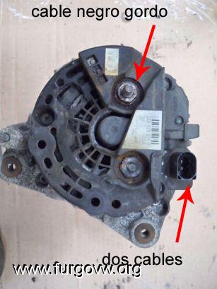

Cita de: tognajas en Enero 13, 2012, 20:35:29 pm
pues no es mala idea... la putada es que he estado mirando el alternador de la furgo, que más o menos está accesible y no he visto nada que ponga D+ o algo que se le parezca. solo he visto un cable gordo y negro unido a un tornillo por una tuerca y luego salida de un conector rapido otro par de cables, no se que colores porque van envueltos en algo... en fin, que si lo quieren poner dificil... no lo pueden hacer mejor
aqui adjunto una foto a ver si alguien me puede ayudar... no es el de mi furgo, pero es igual.
En el caso de tener un conector rápido como el de la foto como hago la conexión de mi cable del relé, ¿corto el cable del D+ y pongo una ficha de empalme con mi cable para el relé?
