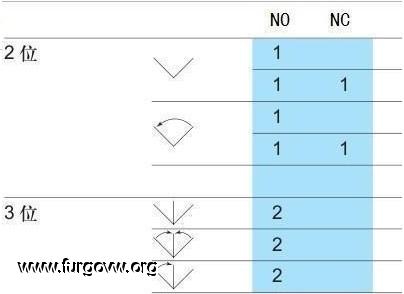

En principio me interesaba un conmutador que no fuera para encastrar, pero nada de nada. Al final quizás me decida, pero es que dentro de el de 3 posiciones, hay 3 modelos diferentes, y no se cual es el que necesito... Os dejo la foto de los diagramas:

pero si tienes el rele automatico,no te hace falta conmutador que aguante muchos amperios ni manejar cables gordos, cortas el negativo del rele que es finito, y si no quieres que se vea el interruptor, como es cable finito puedes esconder uno chiquitito en cualquier sitio.
