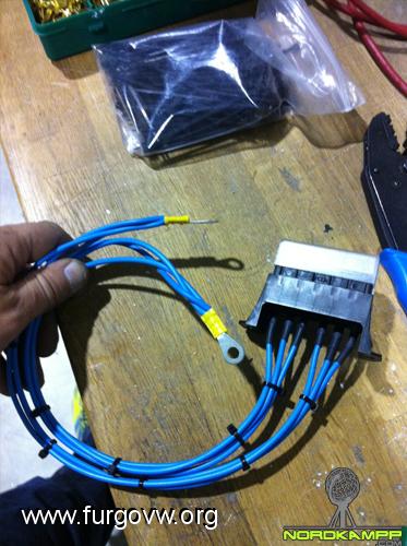

eneko
Las bornas no suelen soportar el amperaje que se genera en corriente continua
Yo pongo varios cables en un mismo terminal de batería; eso sí, tengo un alicate especial para esos terminales
Tambien uso terminales aislados para los q tengo otro alicate especifico

eljosete
Bufff el tema de las conexiones a mí me dio pa reflexionar un rato.
Al final puse bornas de esas de ojal para las conexiones gordas y regleta de la corriente alterna (las típicas de casa) para los consumos pequeños como luces leds o interruptores de reles.
Y lo del alicate especial de Eneko para bornas, el mio también es especial, se llama Sr. Martillo y la Sra. Tornillo de Mesa, termoretractil abundante y a volar.

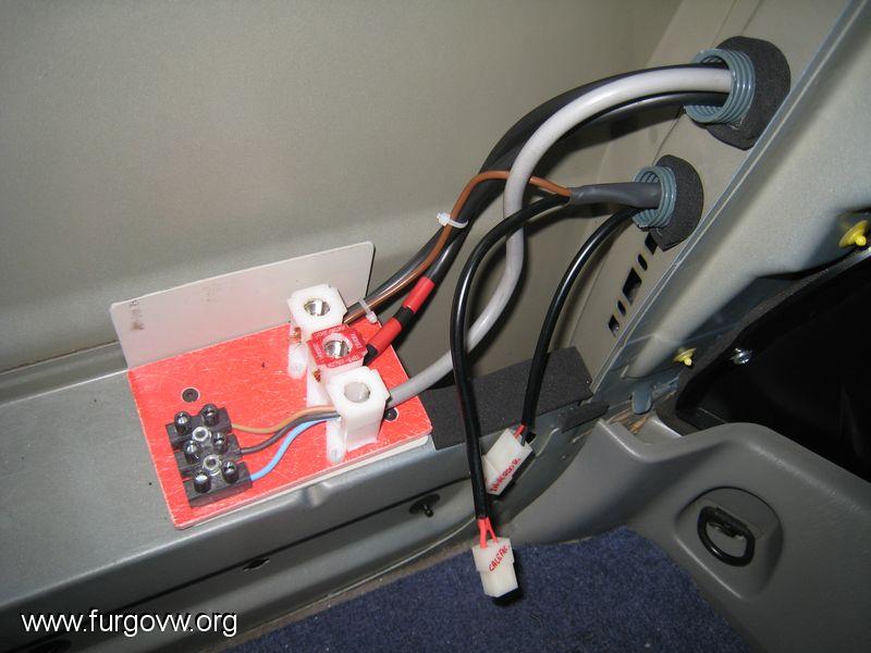

Yo ando ahora dándole vueltas al tema de las conexiones... Tengo una Vivaro Tour
Al final he optado por la siguiente solución:
Una placa de bornas tras el panel lateral así
La placa roja es una chapa de fibra especial para conexiones industriales y debajo está el ángulo blanco que es un plástico aislante.
Dos "botes" de tornillo para el + y el -
El tercer "bote" está hueco (sin el tornillo interior metálico) solo lo uso para centrar la manguera de 220
y la regleta negra para las conexiones de 220.

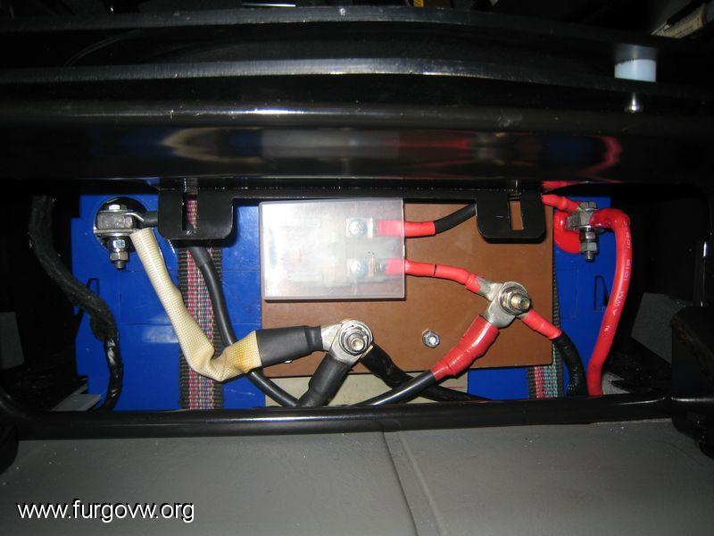

Bajo el asiento he colocado la batería de 100A pero como las bornas de esta me quedaban un poco escondidas he preferido también hacer otra placa de bornas para que estas queden algo más accesibles, (si quiero puedo poner unas pinzas del cargador o para puentear y arrancar) y así de paso también me vale de soporte para el fusible.
Consiste en un ángulo de chapa bastante grueso (para hacer soporte de batería) al que se le ha atornillado dos placas de baquelita en sanwich (la trasera para aislar las cabezas de los tornillos y que no hagan corto contra el ángulo).
Y este es el resultado:
¿Qué os parece?
