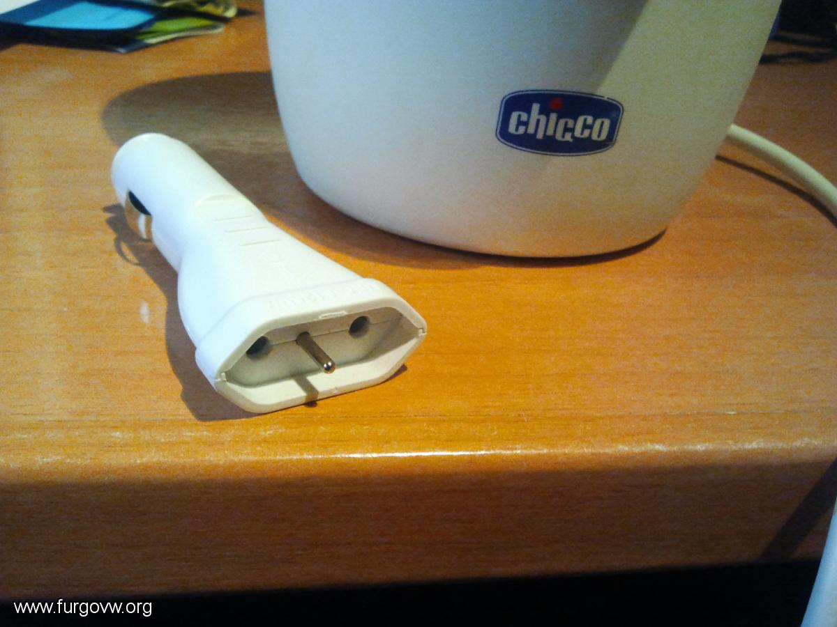

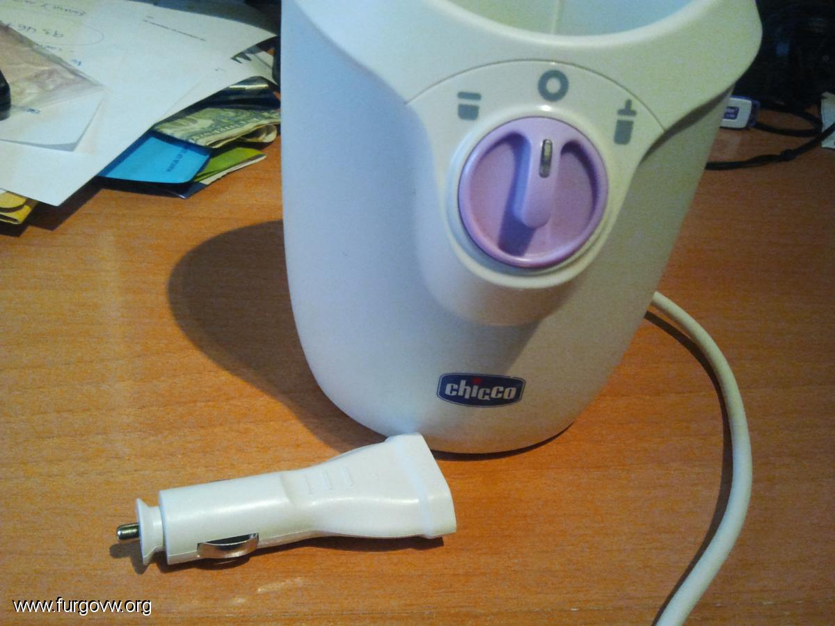

Por cierto... de dónde sacó tu "vecino" este chisme? porque te aseguro que parece un artículo de broma marca ACME ://
Pues ni idea, pero buscando por casa he encontrado algo similar. Venia cuando lo compre con el calientabiberones
