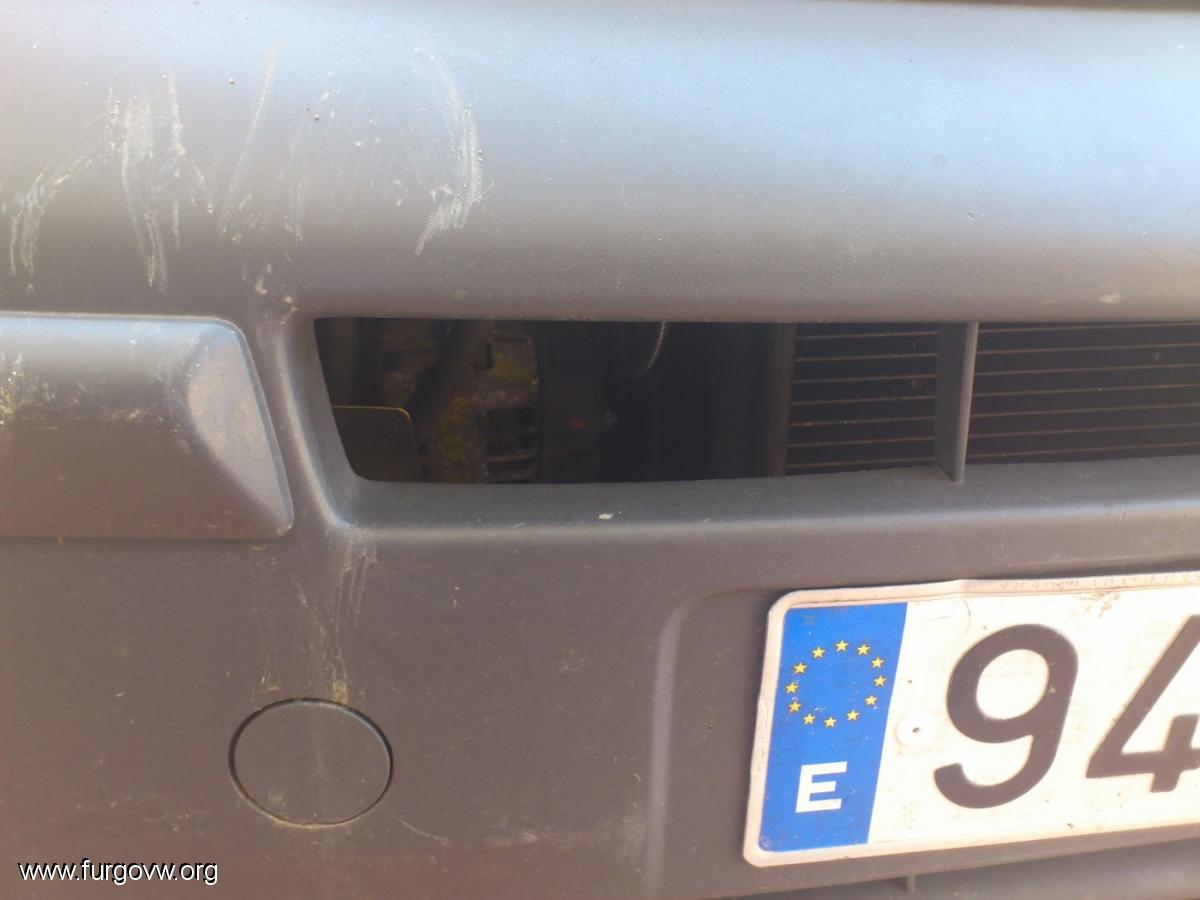

perolet
Una cosa... sería de agradecer que explicases con fotos lo del cable porque aquí todos tiramos al relé automático ante lo difícil que supone engacharse al alternador
[/quote]
Eneko mañana cuelgo fotos, ya que el alternador se ve desde fuera a traves del paragolpes, pero lo complicado es pasar el cable hasta el rele por lo bajos del vehiculo, hay un sitio por el que yo no llegaba, en un elevador seria un 1 minuto de trabajo, ya que  el cable que va de el alternador a la bateria esta muy visble desde los bajos.

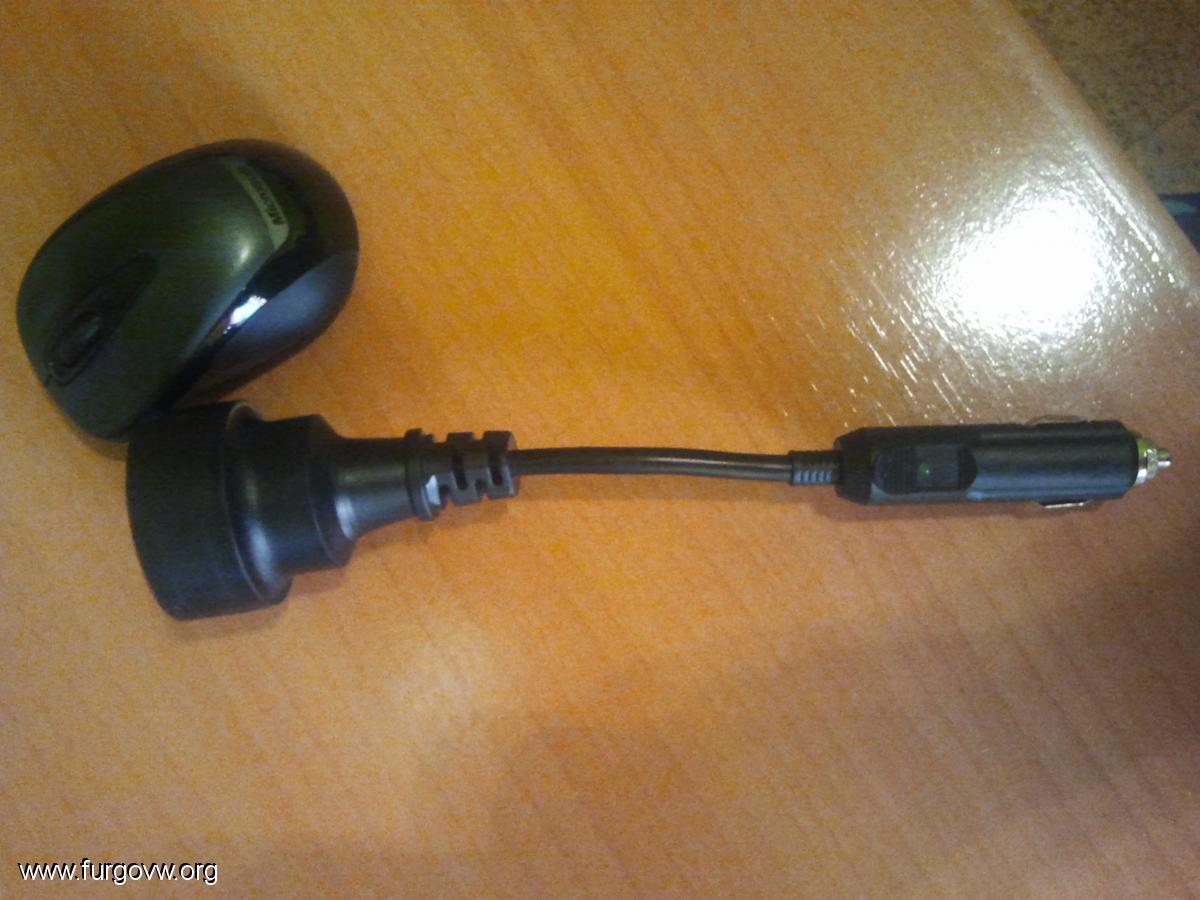

Alguien podria decirme que es esto?
No especifica ningun dato de watios ni nada.
Que podria pasar si lo utilizo con una nevera de compresor de 220v? petaria algo?

Cita de: keriw en Junio 04, 2013, 08:15:16 am
Que reviente seguro  .meparto
No, en serio, dependerá de la toma de mechero donde conectes eso, que si está bien fundiría algún fusible como mucho (si esta mal sí que podría salir algo ardiendo, no creo que la toma de mechero esté dimensionada para alimentar una nevera).
Pero no parece un inversor sino mas bien un "adaptador-conversor" de enchufe.
Si fuera un inversor debe ser de muuuuuuy poca potencia (fíjate en el tamaño de los baratitos del carreful o mediamarkt"), únicamente para usar con cargadores de móviles y poco mas...
puede ser lo contrario de lo que piensas, es decir, puede ser un transformador a 12 voltios para cargar una batería? el trasnformador siempre será mas pequeño que el inversor, no obstante no se si se podrá cargar una batería de esa manera, en fin, tu sabras de donde has sacado eso jeje. Puede que sea una especie de adaptador pero tampoco le veo mucho sentido, a no ser que se haya hecho "a medida"

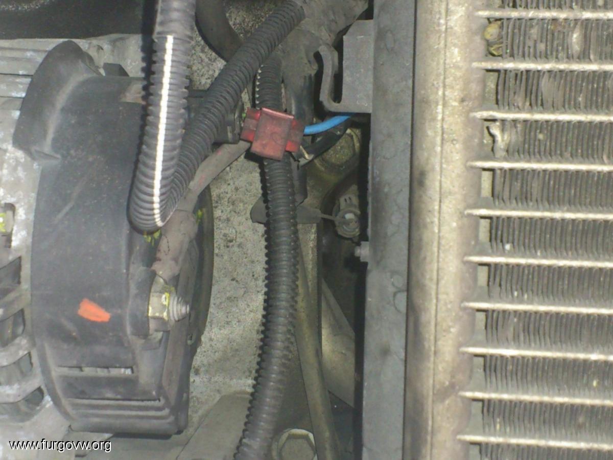

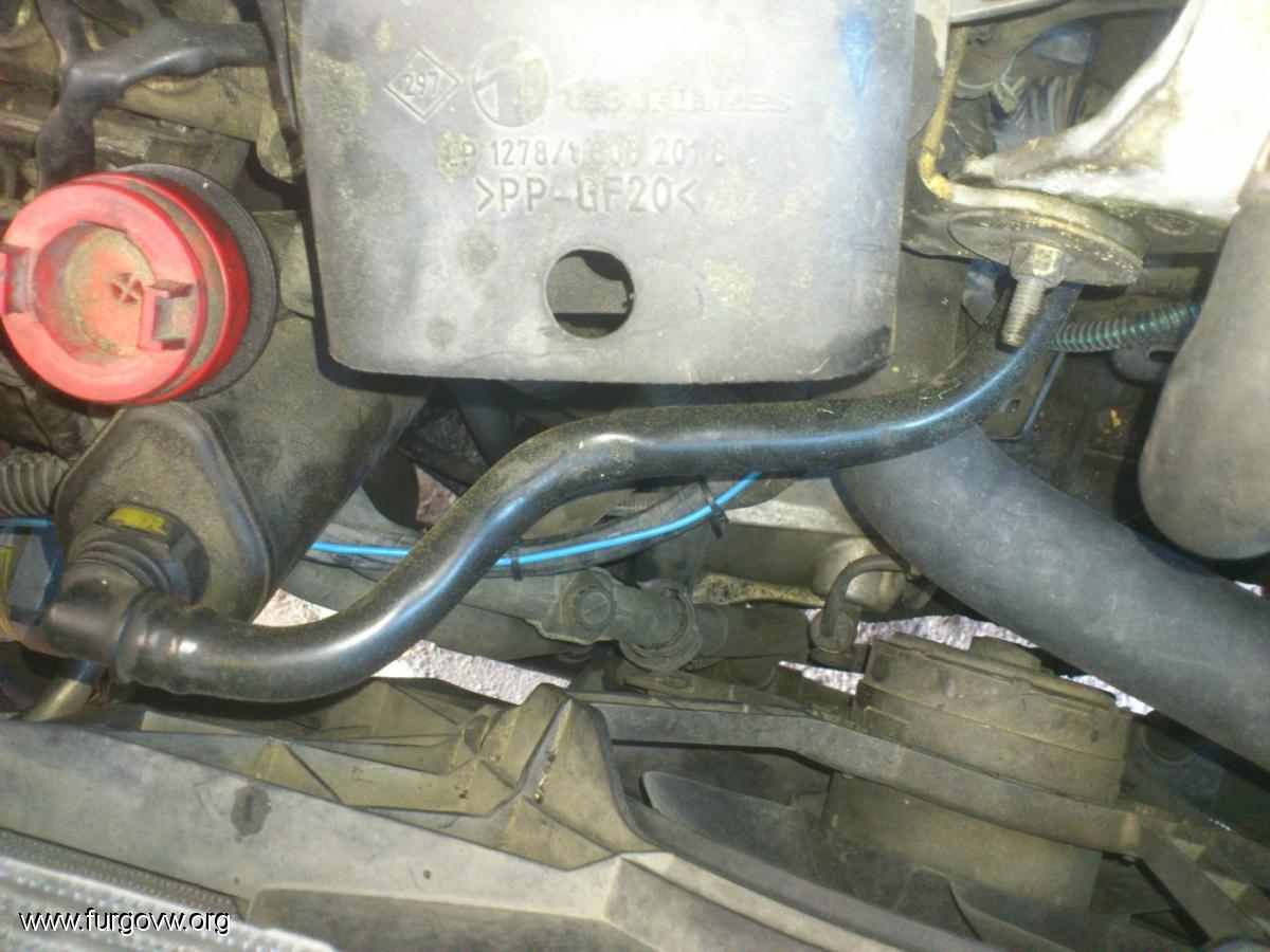

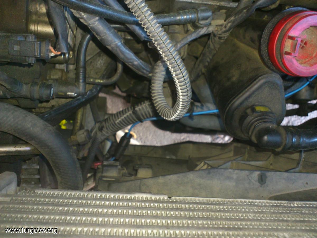

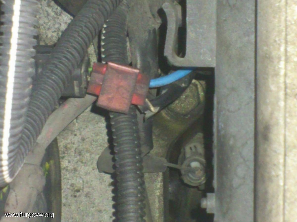

Eneko pongo las fotos donde se ve como saque la señal del D+ del alternador
Se me olvidaba que utilice un ladron que cuando lo prensas pela el cable del D+ y lo conmuta con el cable que va al rele. >:(
No se si se aprecia, pero el cable que sale del alterandor se queda intacto y es muy facil conectar sin desmontar nada, ya que con una mano se puede hacer el trabajo de conectar ambos cables

Cita de: perolet en Junio 04, 2013, 17:05:28 pm
Buen trabajo, pero a mi como que me da mas palo el embridar el cable por sitios que no toque partes calientes, sin medios de elevación, el pincharle un robacorrientes aun llegaria.
Por cierto... de dónde sacó tu "vecino" este chisme? porque te aseguro que parece un artículo de broma marca ACME ://
