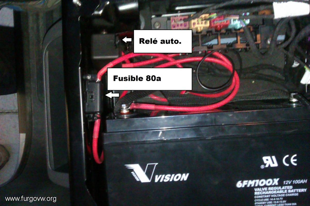

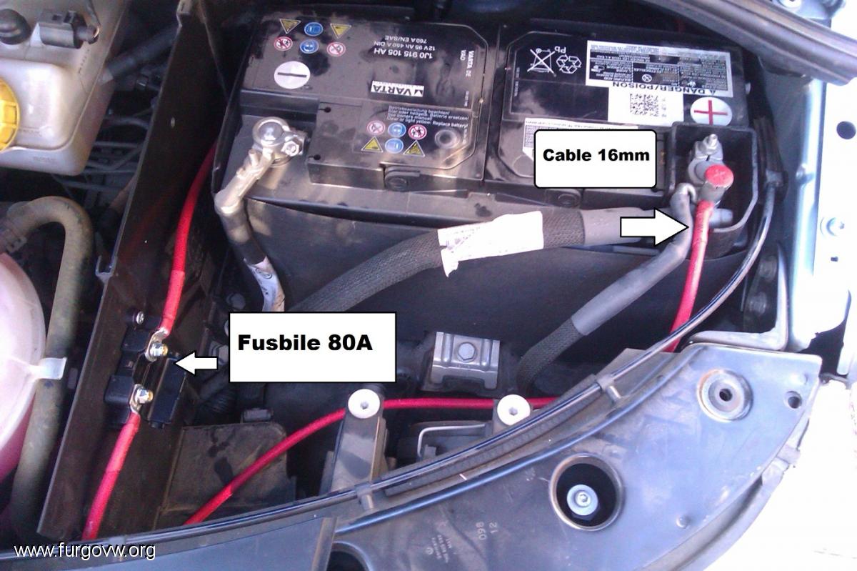

Marzo 09, 2013, 23:54:00 pm #2908 Ultima modificación: Marzo 09, 2013, 23:55:41 pm por xavicatala
Mi granito de arena a este magnífico hilo que tanto me ha ayudado.
Instalación de segunda batería debajo del asiento del conductor en una T5 multivan Atlantis del 2008.
El cable pasa por el lado del palanca que abre el capó.
La segunda batería es de 100AH, he conectado el negativo al famoso tornillo que hay debajo de la moqueta.
y la caja portafusibles preparada para recibir a los consumidores ( he cogido la idea de alcasa).
Saludos!
