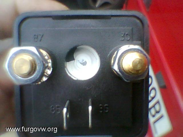

Le voy a poner una batería de ácido de 70 am que he conseguido a buen precio y va a ir sobre el guardalodo del lado del conductor (se entiende que debajo del capot), la batería de la furgo va sobre el guardalodo lado copiloto, ¿El relé tiene que ir junto a la batería de la furgo o lo puedo poner junto a la auxiliar?. Otra duda que tengo es que el relé por la parte baja tiene los números al revés del dibujo de la carcasa, ¿es posible que lo hayan abierto y le hayan puesto la carcasa al revés?. Otra pregunta, me han dicho que las patas que van tanto a masa como al alternador es indiferente donde conecte dichos cables ¿Es así?, y ya mi ultima pregunta, ¿Hay alguna foto del alternador de una Transit para ver donde tengo que conectar el Relé o mejor pongo yo una y me dicen donde tengo que conectar?.

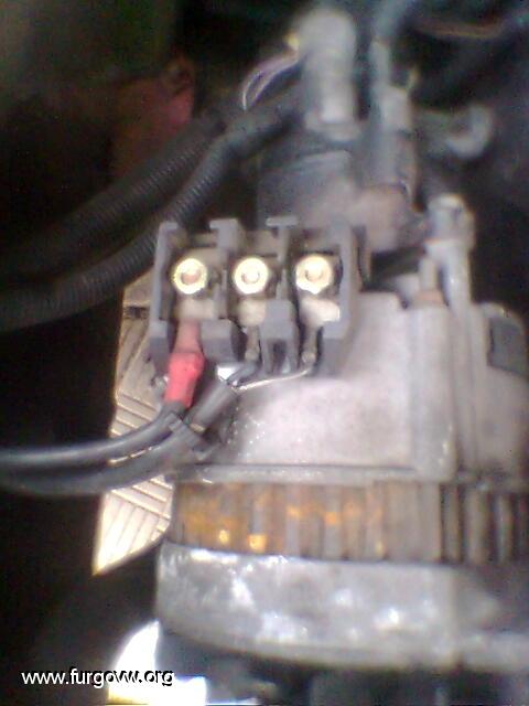

cuantos cables tiene tu alternador???
si son dos gordos y uno chico es el chico
el relé por debajo tiene unos números junto a las patillas (si no me equivoco)
buscando en internet ví a qué pertenecía cada número y funciona bien montado

Mi alternador tiene dos cables finos y una gordo que ve directo a la bateria, ese me imagino que no es ya que sino siempre estaría sugestionado con la betria y no cerraria, pero el tester y yo no nos llevamos bien, seguro que le como la oreja a Baifo y el me lo aclara todo.
En cuanto a los números el mio también los tiene, pero no en el orden del dibujito de la carcasa, pero ya le he dado un giro y ya me coinciden. ;D

esero... los números son los de debajo.. la carcasa viene así representando el esquema de acuerdo a normativa
85 a señal - 86 a masa
y sí, da igual pegarles la vuelta pq es una bobina.. pero ponlos así y ya está

Tu alternador tiene uno gordo solo??? Valla... A lo mejor es que el negativo lo mete a masa no???
Si tienes polimetro es muy facil mirarlo solo tienes que pinchar a motor parado uno a uno los cables que salen del alternador con el negativo del tester a masa, buscando el que no tenga corriente.
Luego arrancar y si el que no tenia ahora si da, es ese el que excita. Lo normal es que sea pequeño

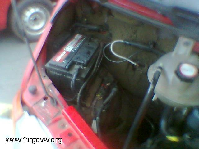

Esta es de donde tiene la Batería principal.

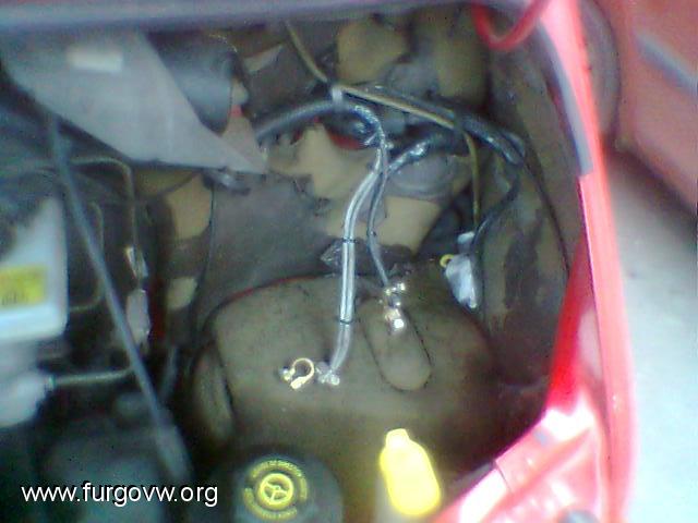

Esta de donde quiero poner la secundaria, ya hay algo adelantado, pero hasta que no le haga el soporte no puedo seguir adelante.
Este es el Relé, ya Eneko me dejo claro lo de los numeros.
Este es mi alternador, por lo que me ha dicho Eneko supongo que es el del centro, ya que en el alternador del enlace de Eudald el izquierdo lo van a usar para el cuentavueltas y yo ya lo tengo y será por eso que lo tengo ocupado, de todas formas lo comprobaré con el tester.

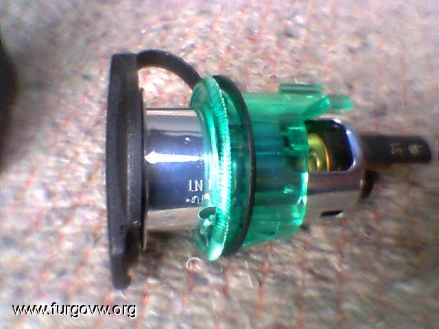

Y estas las tomas de 12 v que he comprado, lo menos que me gusta es que son de presión, pero ya buscaré algo que poner por detrás para que no se aflojen.

con una bombilla de 12v y dos cables también puedes ver cual es el que excita
