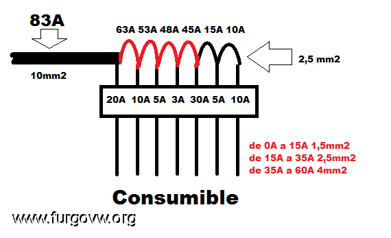

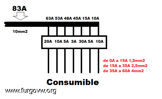

714aimar
Haber CUIDADO con este tema puede ser muy peligroso!
Una instalación de 12VDC para sencilla a primera vista pero no lo es tanto!
La mayor diferencia con una instalación de 230AC es el cambio de Voltaje q pasa de 230V a 12V!
Imaginaros q tenemos un consumible de 200W
Si nos  basamos en las formulas I=P/V
En una instalación a 12V nos daría 16,66A
Y en cambio en una de 230V nos daría 0,87A
Con esto q quiero decir?? q en principio es mas peligrosa la instalación a 12V por q lo q nos mata son los Amperios no los Voltios.
Y ya quitando el factor humano a los cables lo q mas daño les hace también son los amperios!
Despues de esta explicación te aclaro tu duda!
como yo te he entendido q lo vas ha hacer no estaría bien!!
hay te va una explicación visual
LOS AMPERIOS PUESTOS SON LOS Q PASAN POR CADA CABLE Y LOS CAQ SE QUEMARIAN EN CUESTION DE POCO TIEMPO
MAL MAL MAL MAL MAL MAL MAL MAL MAL
BIEN BIEN BIEN BIEN BIEN BIEN BIEN BIEN

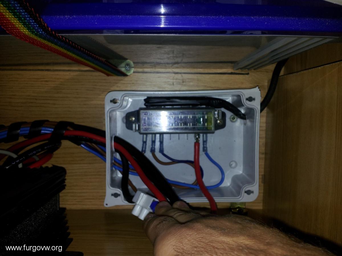

EJEMPLO REAL
YO PELE EL CABLE DE 10MM2 UNOS 8CM Y LO ESTAÑE A TODAS LAS BORNAS!
ESPERO Q OS SIRVA DE AYUDA!!!
