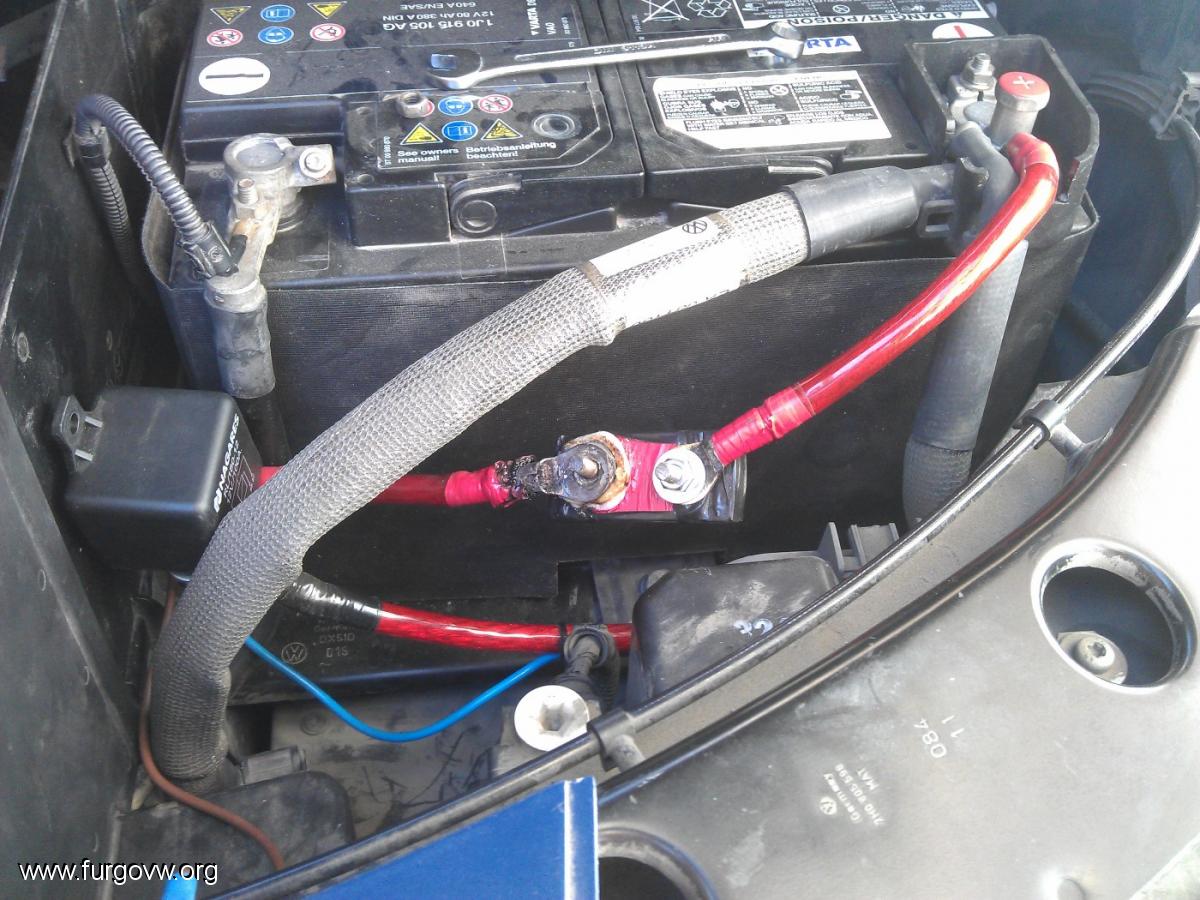

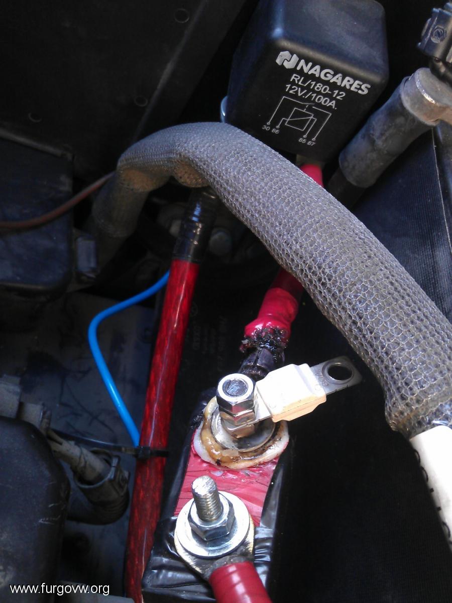

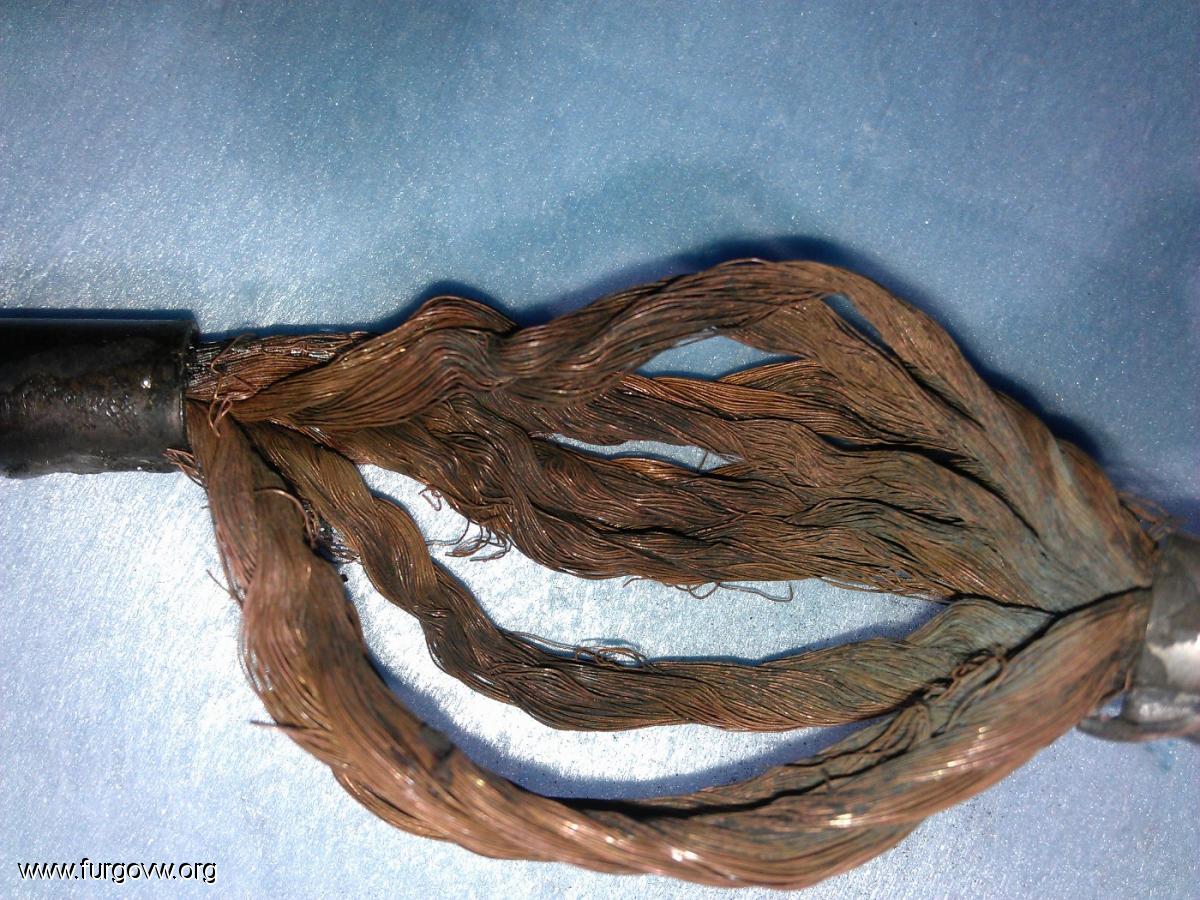

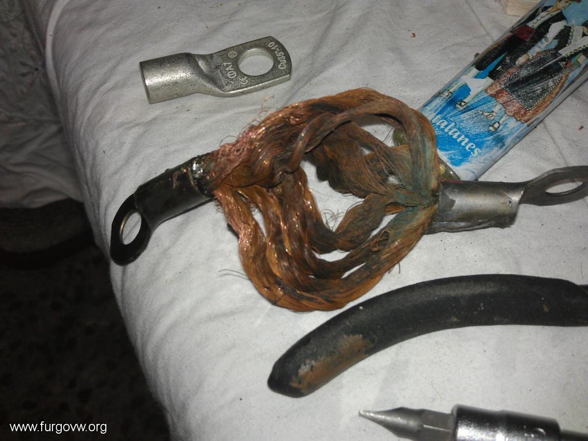

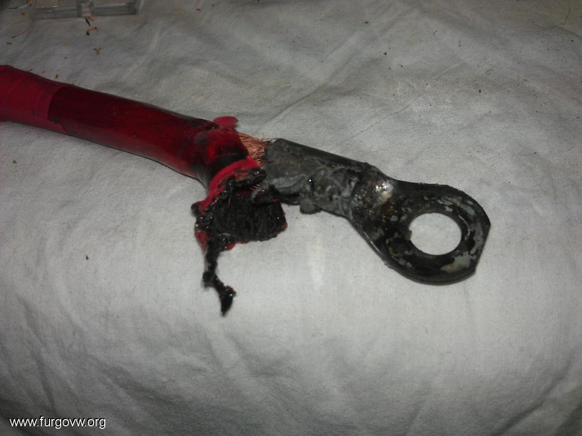

saludos a todos ,no hay forma de encontrar la dichosa solución a este calenton ,ayer cambie los bornes por unos nuevos creía que era mal contacto pero no , puse un cable nuevo con sus terminales
lo puse  , encendí el motor y al principio parecía que no se calentaba pero pasados uno minutos empezó a cojer calor y y poco a poco mas calor , desconecte el fusible y empezare como me ha dicho baifo , aver si la semana que entra intento hacer otra intentona para resolver este enigma ,
desconectare todo menos las dos baterías  auxiliares  , y probare a ver que pasa si solo con las dos
baterías sigue calentándose , os pongo unas fotos de como se quedo el cable , lo curioso es que solo se calienta a la salida del fusible , estará mal el relé ?

por  que pasa esto? , lo raro es que la carga de las baterías  auxiliares no se descargan,aver si alguien conoce algun motivo por lo que pasa esto , saludos

Cita de: senasa en Agosto 03, 2012, 11:55:31 am
¿Dices que solo se calienta el cable que esta entre el fusible y el relé? ¿el que va a la otra bateria no se calienta? si es asi efectivamente el problema puede estar en el relé. Creo recordar que dijiste que tienes dos baterias auxiliares, igual el rele no aguanto bien la carga de las dos y se ha jodido, creando algun corto en la bobina, aunque si fuera eso tambien se calentaria el rele, aun asi echale un vistazo y comprueba que no tienes ningun cortocircuito dentro del rele. Suerte.
senasa
el rele  algo se calienta , y el cable  de salida del rele algo tambien
senasa
pero lo que no llego a entender que el rele funciona bien , abre y cierra y manda amperague para la carga ,comprobe con el medidor nasa que recibia unos 80 amperios las dos baterias guntas ,y cuando apago en motor recibe 0 amperios , y digo si el rele esta mal no pasari  nada ,el mecanismo del rele es muy simple bobina y unos contactores dijo ,por mi poca esperiencia
