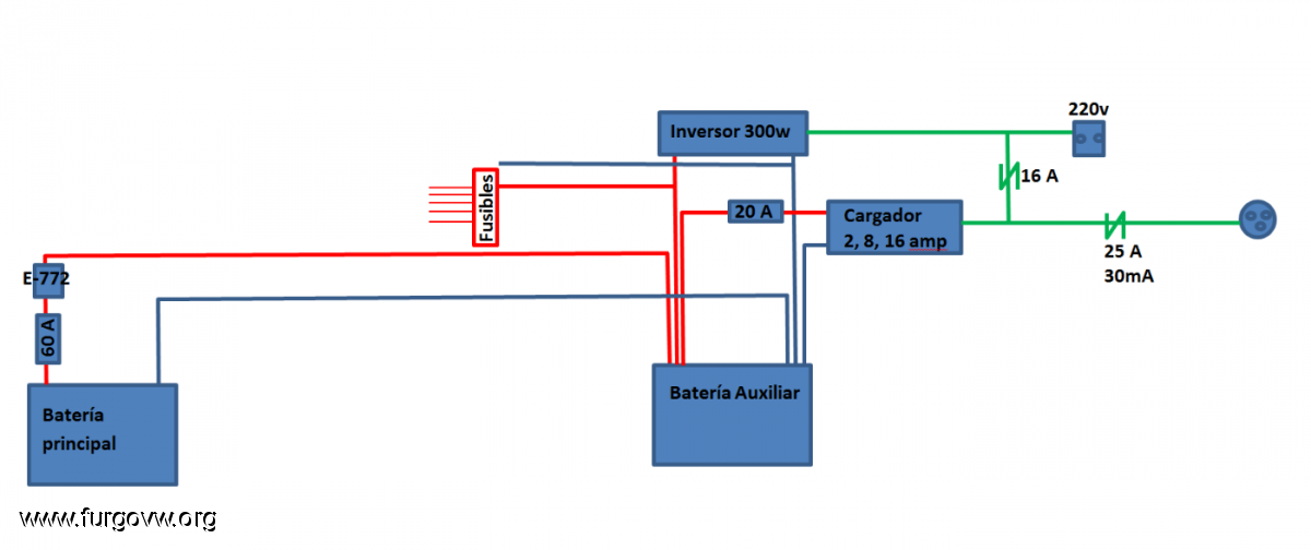

Hola, no se si este es el espacio destinado para esto, pero quisiera hacer una consulta, ya que estoy en proceso de instalar el cargador de baterias y estoy preparando el cableado. Las secciones de los cables las he sacado del esquema principal puesto por eneko, y quisiera saber si la distribución que he preparado es la correcta o hay que anadir/modificar o quitar cosas. De momento estoy poceso por lo que puedo hacer modificaciones.
El esquema lo he hecho un poquito rápido y sin mucho conocimiento del tema asi que espero haber cometido una locura con las conexiones   .loco1

Cita de: crisstin en Junio 18, 2012, 13:18:25 pm
Probablemente eso te puede dar problemas, deberias poner algun sistema que te desconecte el inversor cuando estes conectado a 220v, si no se mezclaran en el enchufe los 220v del exterior con los 220v del inversor, no creo que sea muy conveniente.
crisstin
Ok, ya lo tenía previsto, solo que no lo he reflejado en el esquema, mi intención era poner un interruptor de estos
http://www.ebay.es/itm/320677653998?ssPageName=STRK:MEWAX:IT&_trksid=p3984.m1423.l2649#ht_500wt_689. Entonces seria factible esa instalación?, alguna modificación mas?, es que para esta semana me gustaría empezar, ya que lo tengo todo desarmado y ando como loca por armarlo todo ya  .loco2, tengo la furgo dos semanas parada y mi marido se empieza a impacientar  .panico..Jeje...
