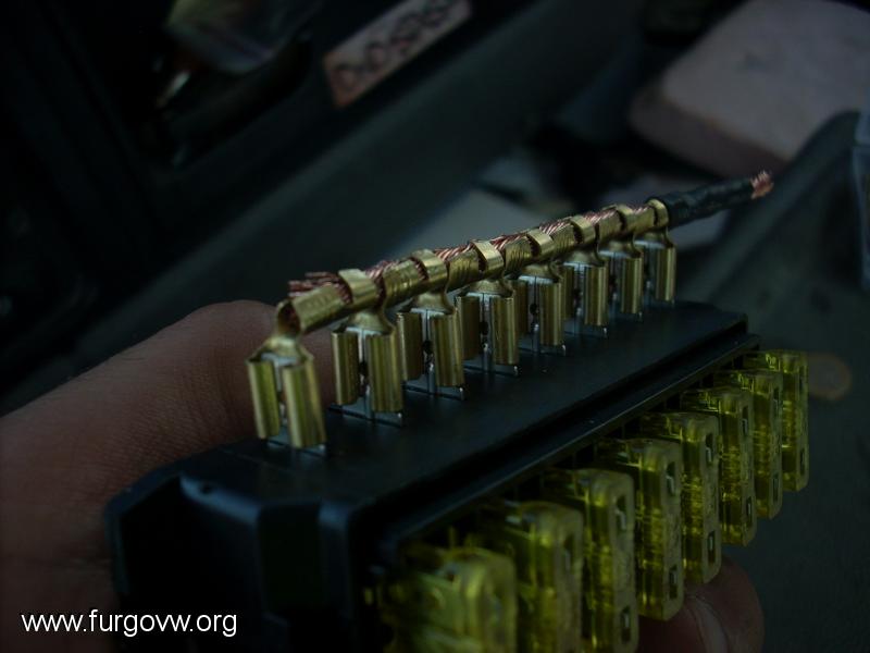

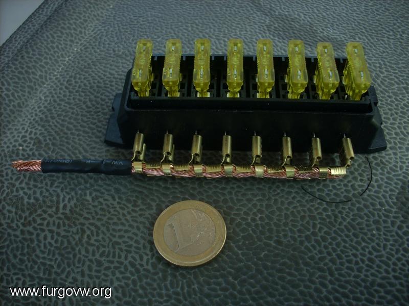

mira eneko como lo ves el cable era de 10 lo he pelado le he quitado los pelos justos para que me entraran en los faston y este es el resultado le abre quitado como un cable de 2,5 mas menos
lo de doblar las patillas no lo he visto claro como no se soldar siempre lio unas que te cagas pues lo hice asi saludos

Ummm mientras que lo cubras bien.. jejeje
Hombre yo tengo menos lío porque llevo una california pero aún así tengo circuitos que he creado yo (placa, solar, boiler, inversor, etc) y más o menos me he encontrado con el mismo problema.
En mi caso tengo los fusibles junto a la batería dentro de un hueco que lleva el armario. Díficilmente accesibles pero no deben porque saltar si está bien hecha la instalación.... vamos que no es necesario tenerlos a mano.
Yo no monto esa regleta de fusibles pero tengo algo que al final queda parecido. Yo llevo portafusibles sueltos que se empalman entre sí... en plan "tente" se unen y al final te queda una regleta como esa.
Al estar cerca de la batería y además tratarse de cosas que he ido haciendo poco a poco... pues un mes puse la placa... al de un tiempo el boiler... etc.. etc he ido sacando circuitos independientes desde la batería... osea un cable del + al fusible y así con cada cosa que he ido instalando... 4 ó 5 cables. Los llevo embridados y lo mejor ordenados posible y ya está....
Osea que después del rollo.. yo llevo un cable para cada fusible.. cada cable con su sección correspondiente, su faston, etc.... en definitiva no tengo hecho el invento de alimentar todos los fusibles de un plumazo.
A qué viene ésto? la verdad que no sé muy bien pq estoy algo cansado hoy jejeje.... bueno sí.... que no es completamente necesario hacer lo que estás haciendo.... más que nada porque no te veo muy convencido jejeje
Tal y como está está bien? pues veo el cable algo fino la verdad.. en realidad 2,5mm aguanta la de dios pero tendemos a sobredimensionar todo el cableado por lo que pudiera pasar.. yo por ejemplo tengo todo en 2,5mm pa'rriba aún no siendo estrictamente necesario. Si hiciera lo mismo que tú, lo haría con cable de 10 ó de 6 al menos sin pelarlo... supongo que los faston no darán para agarrar el cable y por eso lo has reducido no?
Joder que tostón para no decir nada.... pufff perdona....
Lo que has hecho podrá valer pero yo echaría un cable a cada fusible con la sección que le corresponda según el circuito y fuera.
