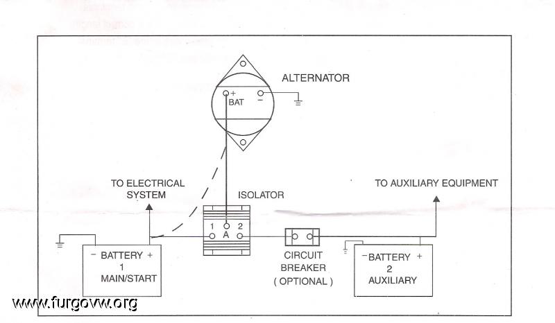

joder glub! ese chisme lleva un huevo de conexiones por lo que veo no?  si no me falla la vista a estas horas tienes 2 terminales a sendas baterías.. ese que sale del 1 para el alternador pone recommended por lo que si no quieres no lo pones... nos queda el que sale de la A hasta el terminal D+ de tu alternador y luego el cable amarillo ese? al fusible del arranque? ay dios... no lleva masas? se ve que no.....

noooooooo! me he equivocao!! el que te mande es el esquema de otro modelo. El que es es este
es que el primero esta por ta parte de atras de la hoja. Perdona macho ...jejej

El caso es ese, que cuando lo instalo como pone el segundo manual (que es el bueno, el primero no es mi modelo) y arranco el testigo de la bateria no se apaga y al no apagarse supongo yo que el alternador no esmpieza a cargar, es mas lo comprob con el tester y no crea corriente. Estoy trabado con esto. Abra que hacer algo con el exitador del alternado? Pero es que el manual no pone nada de eso. Mañana preguntare en el taller VW.

 ¿Por qué no pruebas a conectar la batería de arranque DIRECTAMENTE al alternador,
en lugar de a través del Isolator (que tiene pinta de ser un relé)?
Ni el alternador ni el regulador de la furgo pueden funcionar sin tener una batería
conectada, que es como la tienes antes de excitar el 'isolator', que por otra parte
provoca una caída de tensión en ambas salidas (si no es un relé y son diodos),
lo que explica que indique que no hay suficiente voltaje de carga.
eneko
Al no llevar masas, el isolator no es un relé ni nada que se le parezca ya que para serlo tendría una bobina y un interruptor electromagnético por lo que necesita un polo negativo.
Por lo demás si es tal y como marca el esquema, es bien sencillo... el 1 a la batería de arranque, el 2 a la auxiliar y el A va al terminal D+ del alternador de su T4...
Según el esquema se puede entender que la batería de arranque hay que quitarla del alternador y meterla por el isolator por lo que en realidad el isolator sería sin más un puente de diodos que reparte a sendas baterías según demanda cada una de ellas.
Por tanto para que funcione correctamente, debes pinchar el cable de fábrica que va del alternador a la batería y pasarlo por el isolator...

De esa forma tampoco funciona eneko, puesto que si pinchamos el cable del alternador directamente en la bateria principal y lo mandamos al isolator, este siempre tendria corriente en el polo A, puesto que esta pinchado a la bateria y con lo cual abre el polo 2 que es el de la auxiliar y esta quedaria en paralelo con la principal quedandonos en las mismas (dos bateria en una)Tambien se me ocurrio esa opcion, lo intente y decepcion. Nada señores, no hay forma!! Desde que desconecto el cable del alternador para ponerlo en el isolator y de este saco las dos baterias que es como va y no hay otra, el alternador no carga xq el exitador de este no abre. es como que el alternador tiene que estar prendido siempre a la bateria. He estado en taller de electronica de auto (Nuestro amigo MAYAGUAN del foro, que de paso le mando un gran abrazo por si ve el comentario) (Un gran tio)y no hay forma de meterlo a camino!! He optado por devolverlo y pillar un nagares de 180a. Un poco mas lioso de conectar xq tengo que llevarlo ahora bajo llave pero seguro segurisimo que no me dara problema. Gracias por la ayuda, un abrazote para todos.
