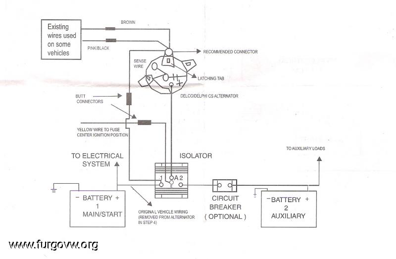

Hola eneko! Oye no se si podras ayudarme? Te lo pregunto xq como veo que has puesto bateria auxiliar. Resulta que hoy estaba colocando la bateria auxiliar con un separador de baterias (disyuntos) y cuando estaba todo listo arranco el motor y mi sorpresa es que no carga el alternador y el testigo luminoso de la bateria no se apaga. Yo creo que tiene que ver con el exitador del alternador no?Gracias de antemano

Perdona, no detalle bien, no es un rele es un (isolator) de un alternador y dos baterias ( 1 y auxiliar)
eneko
mmmm y qué conexiones lleva? las mismas supongo no? no tienes por ahí el esquema del "cacharro" no?
