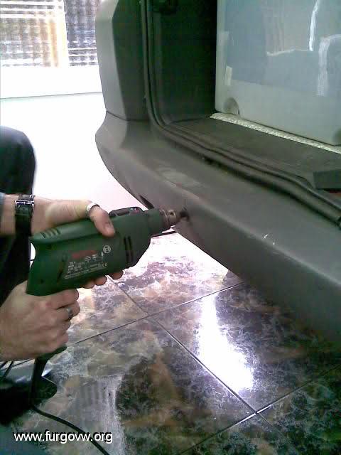

El siguiente paso será realizar los agujeros con la corona que viene en el kit de instalación.
Una vez hechos los agujeros solo queda pasar los cables de y encastrar los sensores en sus respectivos agujeros. Yo no quite el parachoques puesto que son fáciles de pasar y coser por dentro los cables.

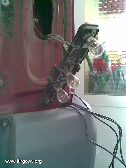

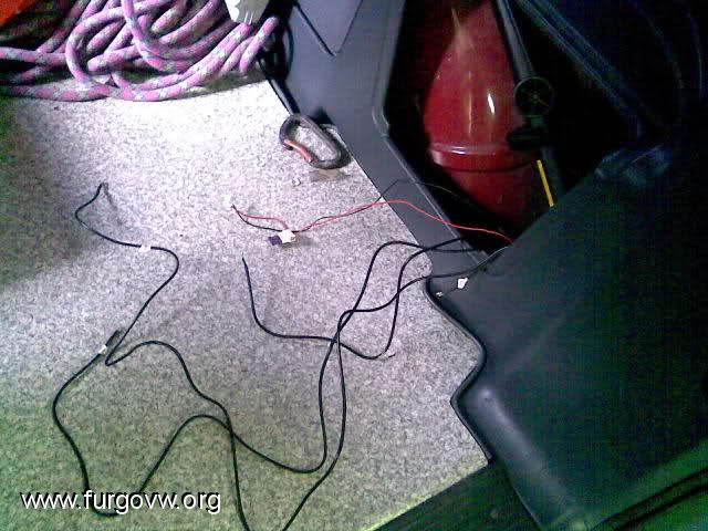

Aquí os dejo una foto de mi todo arrastrado por los suelos pasando los cables hacia el foco derecho:

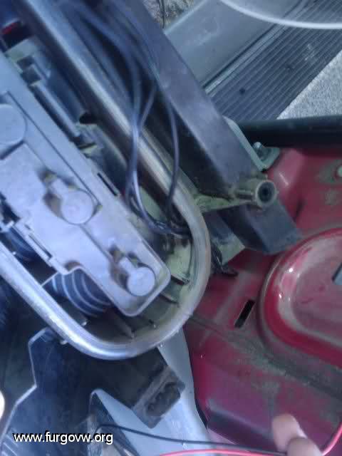

Una vez pasados los cuatro cables y encastrados los sensores, quitaremos en este caso el foco derecho.

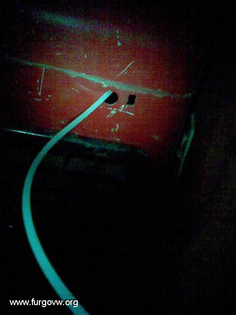

Pasamos una guía por un agujero que hay dentro en la chapa junto con el cable de alimentación asta llegar al foco
Agujero en chapa:

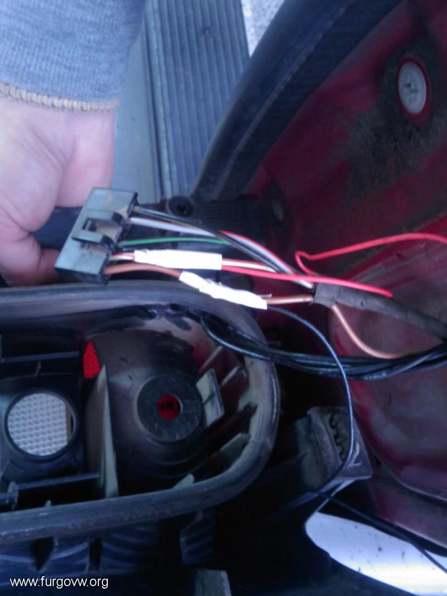

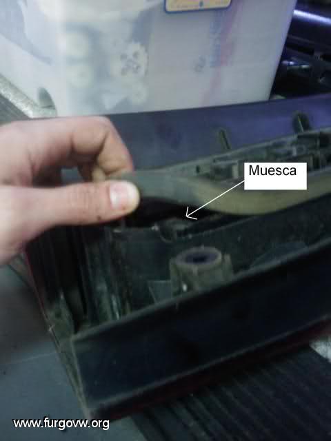

Una vez pasada la guía y el cable de alimentación, realizaremos la misma operación a la inversa pero con los cables de los sensores. Pero antes deberemos hacer una muesca en la goma del foco para pasar los cables y que no nos entre humedad. También quitaremos los conectores de los cables para poder pasarlos por el agujero de la chapa teniendo cuidado de no cortarlos.

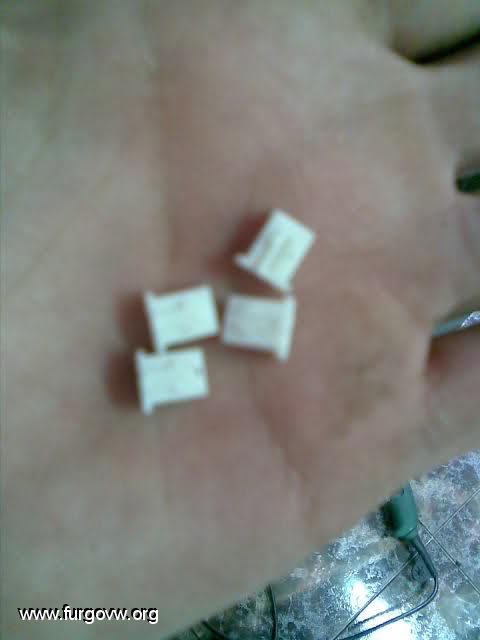

Los conectores de los cables se quitan muy bien con un destornillador bornero, se debe tener cuidado de volver a conectarlos como estaban una vez pasados.
Asi quedan todos los cables un vez pasados:
Los cables de alimentación deberán ir empalmados a los de la luz de marcha atrás que va a ser los que nos den tensión a la centralita únicamente cuando accionemos esta marcha.

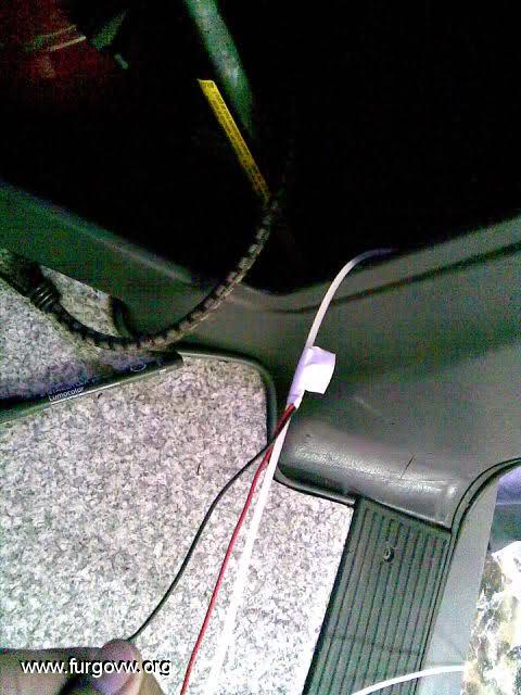

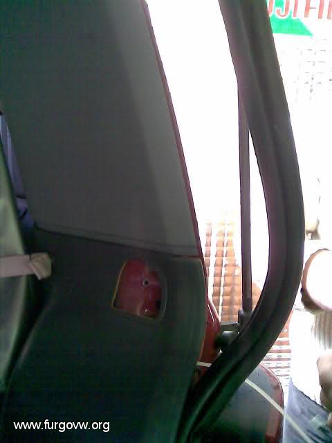

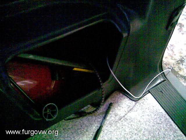

Solo nos falta de pasar el cable del zumbador que nos avisa de la distancia. Yo lo coloque en la parte trasera de la furgo encima de la ultima ventana y queda bastante discreto.
Pasaremos el cable por la junta de goma del portón hacia arriba metiéndolo por las piezas de plástico.

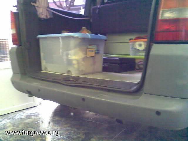

Así quedan una vez instalados los sensores:

Ya te viene la broca en el kit y es la que hay que usar, porque es la medida exacta!
Pirufis
Si, lo de perforar es muy fácil, como dice RAYCO viene con una corona especifica y se encastran los sensores a la perfección.
El único problema que tuve yo fue que mi parachoques tiene como dos capas de plástico en vez de una y se me atascaba un poco la corona.
