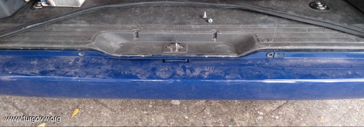

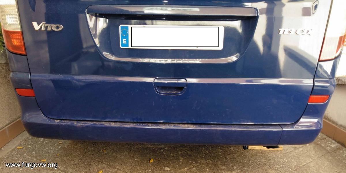

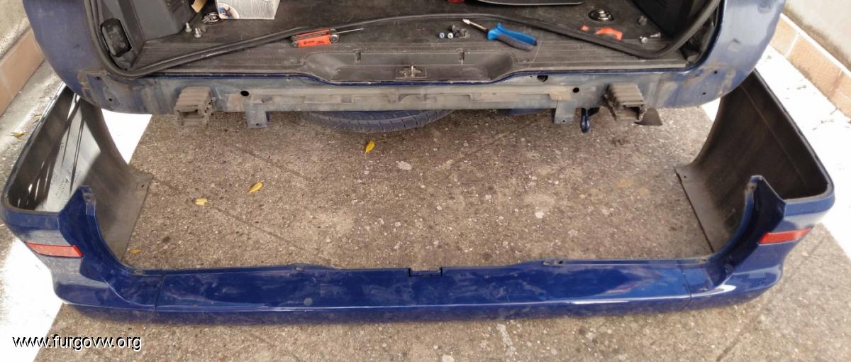

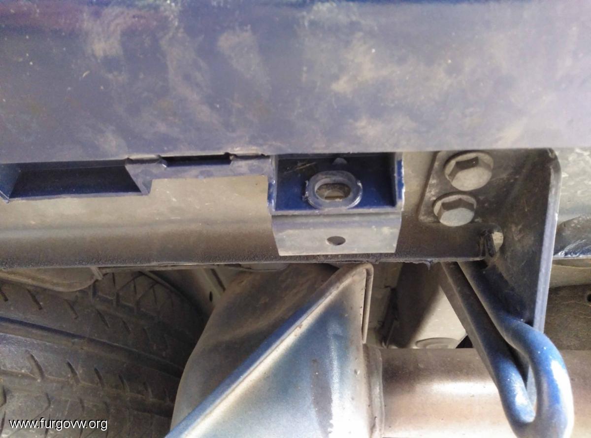

Lo primero que hice es desmontar el paragolpes trasero, como cuenta Pirufis. En mi caso, tuve que quintar tanto el cuerpo central como las dos aletas laterales traseras. En primer lugar se retira la goma del portón y se quitan un par de rorx; luego hay que localizar hasta ocho remaches de plástica en la parte inferior de la furgo que abarcan tanto el cuerpo central como las aletas, en la zona de las ruedas. Cuando se liberan los remaches, ya solo queda extraer las aletas de las pestañas en que van encajadas liberando así todo el cuerpo del paragolpes.
Los torx
Uno de los puntos donde va un remache
El paragolpes una vez quitado

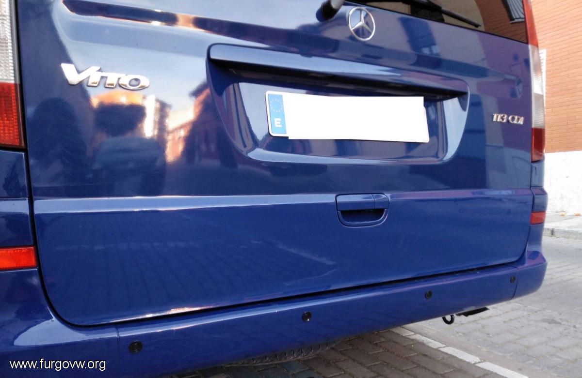

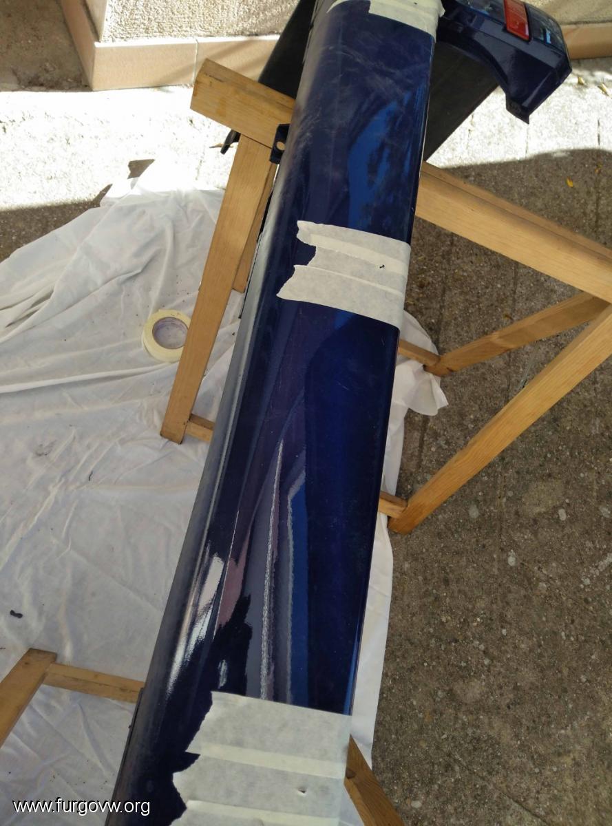

En mi caso, la pieza ya trae de fábrica la preinstalación para cuatro sensores, así que no hace falta pensar mucho ni medir. Solo marcar y agujerear en los espacios correspondientes. Antes de hacer el agujero con la corona (que viene en el kit) marco el centro con una broca pequeñita, para evitar que luego se desvíe. Como he leído también por ahí, pongo cinta de papel en las zonas de trabajo por si las moscas. Los agujeros se hacen sin ninguna dificultad.

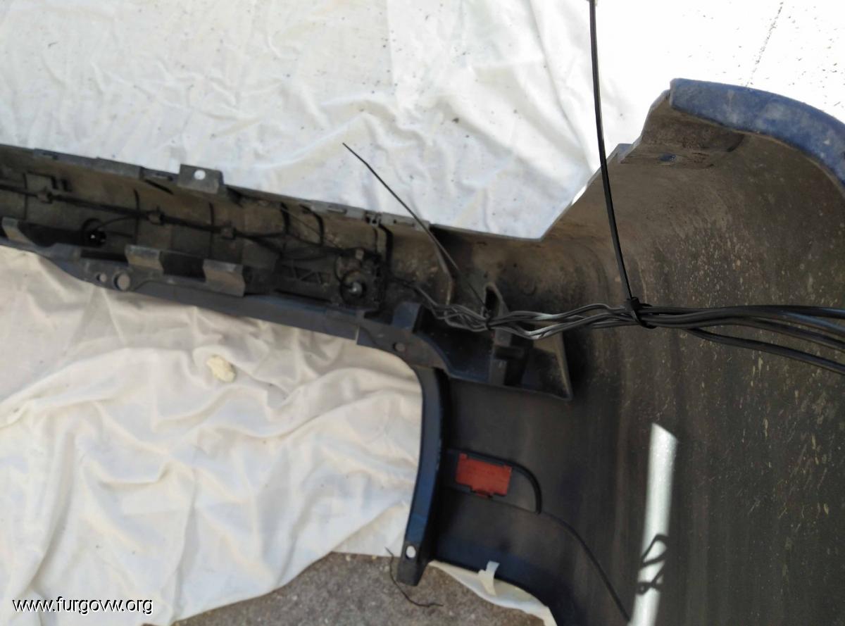

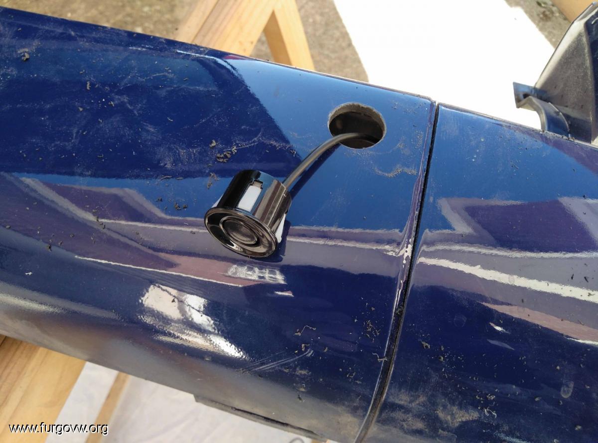

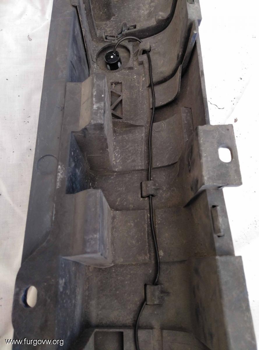

El siguiente paso es colocar los sensores en los agujeros. Estos traen unas patillas de goma que hacen presión sobre el plástico y quedan estables (la verdad es que no están fijos, es decir, podrían sacarse los sensores tirando de ellos. Confiaremos en que nadie tenga esa ocurrencia). Antes de poner los sensores identifiqué con cinta de papel cada uno de ellos, para conectarlos en la centralita sin dudas (luego es obvio de dónde viene cada cable por la longitud de lo que sobra, je, je, a menos cable, más lejos).

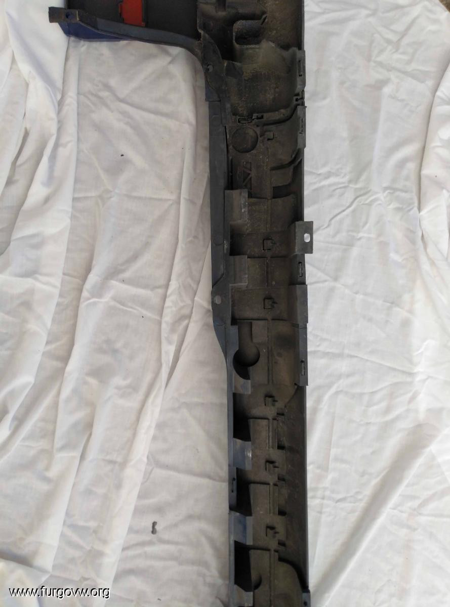

La propia pieza central del paragolpes trae pestañas para sujetar el cableado, así que, estupendo.

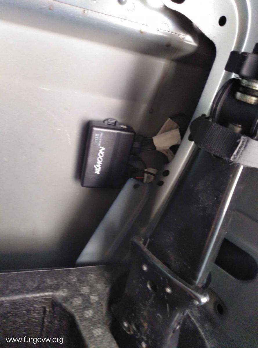

La centralita la he instalado en el lado derecho, en un compartimento que queda sobre la rueda y al que se accede fácilmente desde el maletero abriendo una tapa de plástico con tres enganches. No tiene mayor misterio que conectar cada cable a su sitio.

El sistema de aparcamiento va bien, marca con relativa precisión la distancia hasta los obstáculos (no sé aún cómo detecta objetos pequeños como bolardos), el pitido es bien audible y ayuda bastante a la hora de manejarse con el vehículo a quienes tenemos un cálculo de medidas un tanto desastroso. El color, aunque azul, es más oscuro que el de mi furgo, por lo que se notan en el paragolpes, pero, bueno, es el mal menor.
