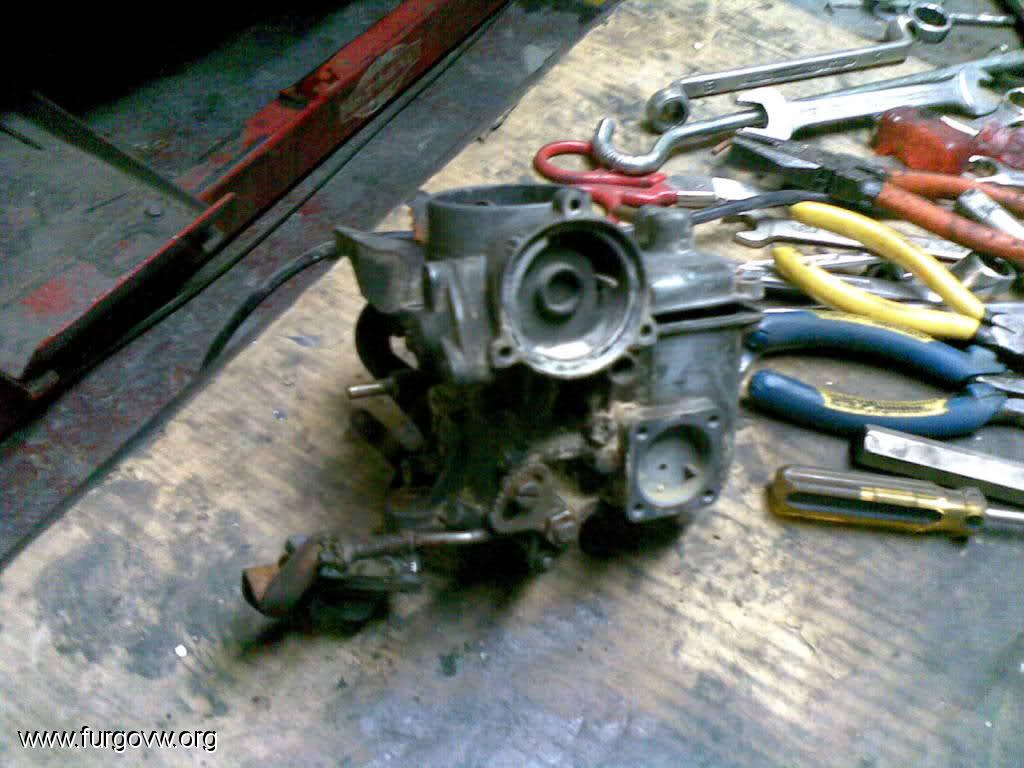

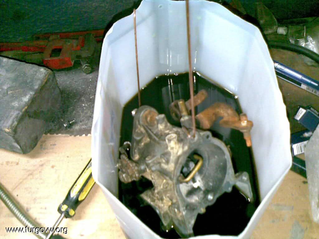

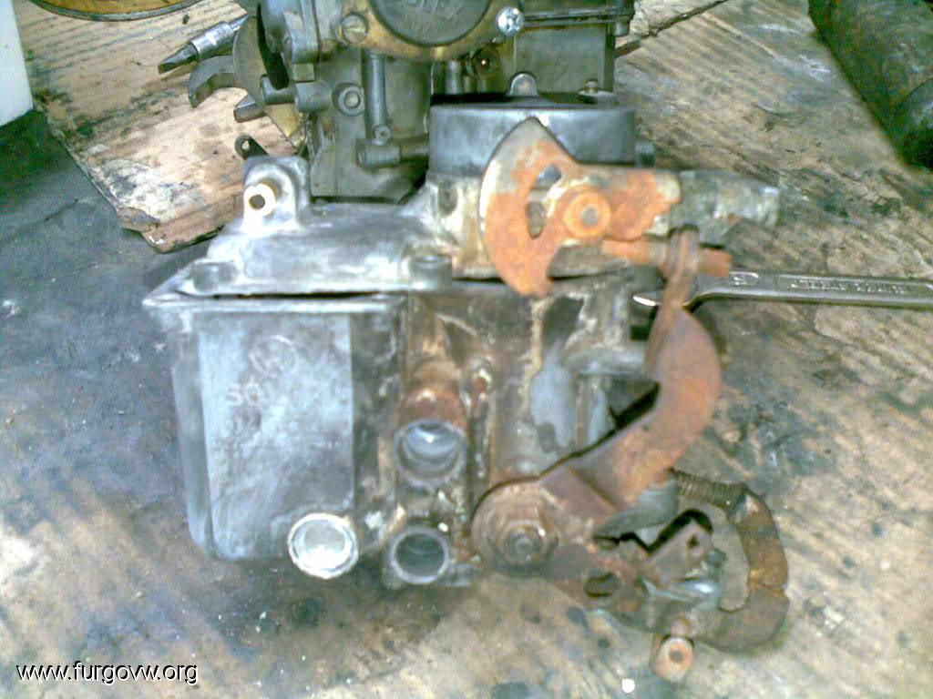

bueno estoi limpiando un par d ecarburadores ke tengo uno ke me dieron jose karrasmovil de su t2 y el de mi furgo eta vez el primero le toka al de karrasco os pongo unas fotos ,se a desmontado entero ,chiclers y juntas y se a echado en una solucion pa ke limpie ,las fotos son antes de ke se limpie para ke veais como se keda
solo toka esperar 24 horas para ver el resultado

Cita de: karrasmovil en Febrero 18, 2009, 12:10:19 pm
pero que quemaoooooo!!!!
luego dices ,eres un facha jajajajjaj ,el carburador seguro ke se torcio o no se kemo mucho

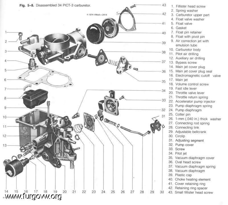

gracias muy bien esplicado mejor ke yo  .meparto  ,cuidado con la gasolina por ke nos podemos intoxicar ,lo digo por esperienca ,pero esta muy bien esplicadp .palmas .palmas

Yo he visto lipiarlos con Coca-cola, lo jodido es q quedan limpios!

salko ese no es el mio me lo dio karrasmovil pero solo valdra para recambios el mio lo limpiare estas dias pondre fotos ,este se kemo y esta muy muy mal lo dejare por si le ace falta a alguien ke le salga de un apuro

 Yo he oido de gente que los limpia con una solucion de agua con zotal y dicen que quedan muy limpios,tambien los he visto limpiar con un zumo de un limon y agua y despues se pone a hervir en un puchero durante unas horas.Tambien quedan muy limpios.
Inventos hay para todos los gustos,pero lo suyo son los ultrasonidos.

esta lo limpio con zotal ademas limpia y desinfenta pero este cartburador esta muy muy jodido ya ke se kemo el coche un poco y esta mal ya limpiare el mio mañana kedara mejor

javiseiscientos
por si a alguien le viene bien ,por el ke diran
