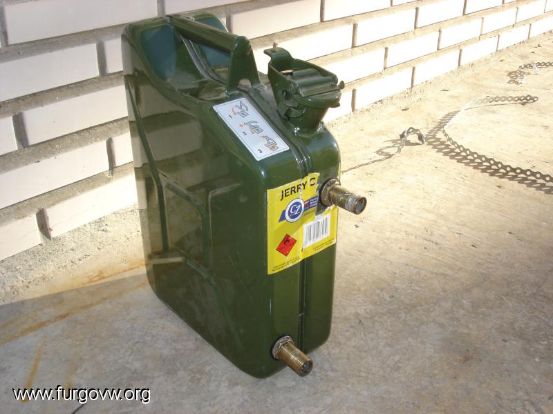

Bueno unas afotillos del deposito colocado
Y adelantando trabajo.....

Aiba y eso!? Para el agua caliente? Has
conseguido meter ahí un serpetin!?  .meparto
clozano
Nollllll, yo soy partidario del calentamiento directo con el hydronic, me evito asi meter refrigerante, vaso de compensacion de refrigerante y demas, mas arriba tienes el mismo pero con la garrafa roja con aislante, a fin de cuentas, tampoco son tanto los litros a calentar al año, se calienta en 10 minutos, a 40º en cinco, y con hacer un proceso de desincrustacion de la cal (agua + vinagre) de vez en cuando. se queda limpia como la patena

clozano
Hoy en mis ansias de probar el tema, monto el invento, lo pongo en marcha, le meto agua con una mangera (recuerdas austral los viejos tiempos????), y no se me ocurre otra cosa que cerrar el grifo de salida, buenos pues aquel que piense que 5 kilos de presion no hacen hincharse un jerrican, que se olvide, la verdad es que "ACOJONA MUCHO", pero bueno tras el salto de  rigor, no ha pasado a mayores, a aguantado todo y asi tiene la forma definitiva y no tendra olguras en el futuro.
Todo ha funcionado bien y con la mangera a tope no ha bajado de 36º con un hilo, nos vamos a 70 y tantos, haber si mañana puedo y lo pondre con la bomba de la furgo y puedo medir presiones, por si acaso.
