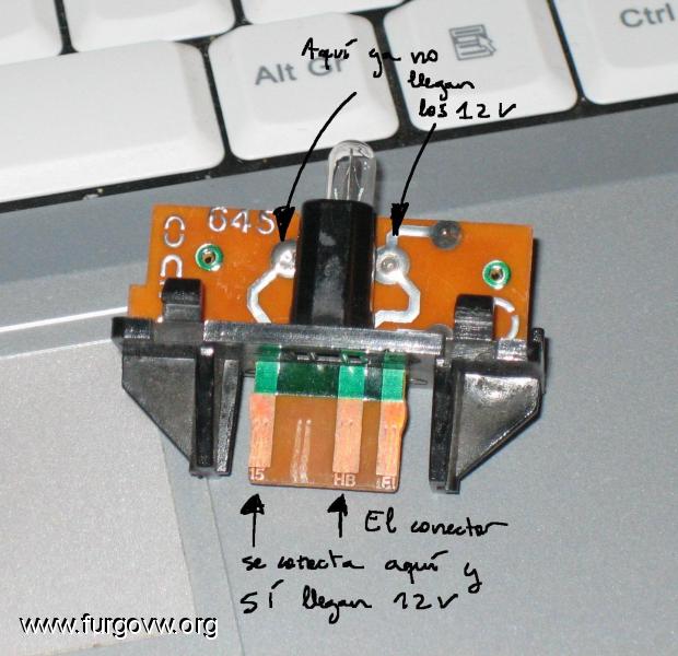

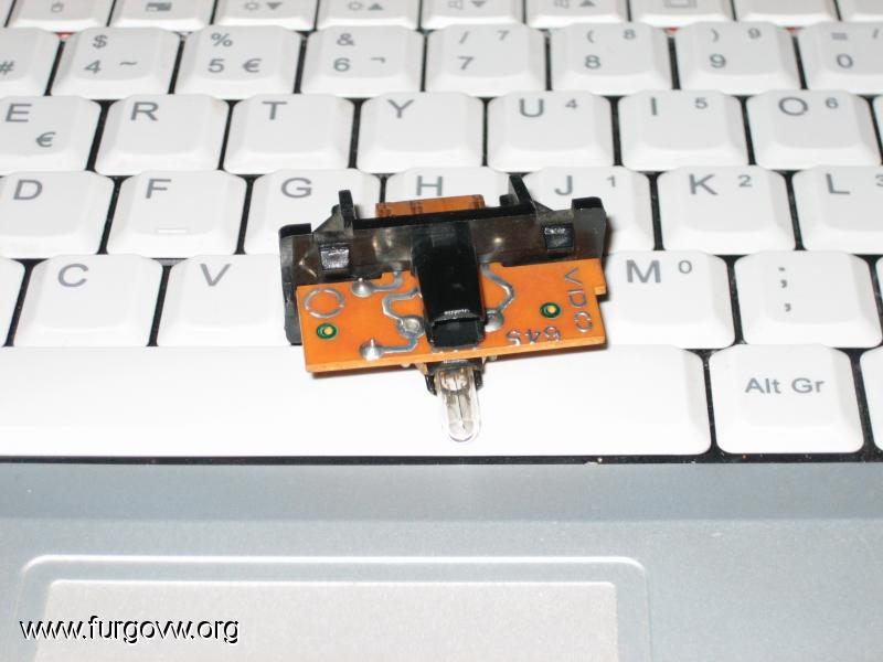

Hola, estuve viendo pq el indicador de freno de mano no funciona y he llegado a la conclusión de que es culpa del circuito impreso.
Al conector que se conecta directamente al circuito impreso le llegan correctamente los 12V cuando el freno de mano está puesto. En cambio en el punto donde se conecta la bombilla ya no llegan los 12V.
O sea que se pierden en el circuito.
Es usual esto ??
Se puede arreglar ?? si pongo estaño no podré poner luego el conector.
Venden el circuito o toda l apieza ?' Donde ?? En serial kombi no la he encontrado.

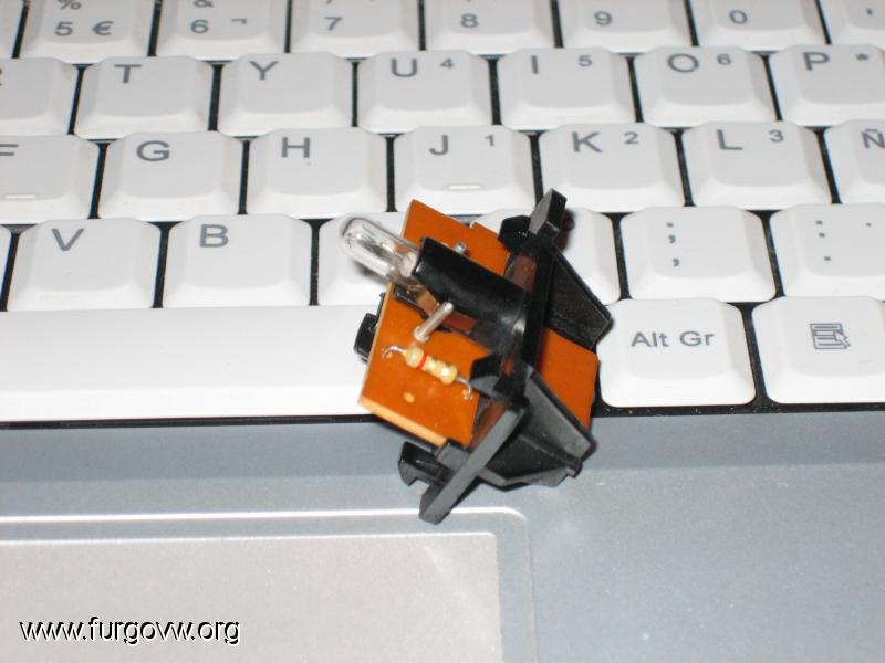

posiblemente este mal la resistencia, mira si le llega la corriente a una de las patillas, y luego si sale corriente x la otra. El circuito es tan sencillo que creo lo unico q puede fallar es eso.. compruebalo, y si eso lo substituyes.. total q t pueden cobrar x una resistencia 3.. 4.. 10 centimos?

Yo diriía que la resistencia no influye.
En los terminales"15" y "HB" entran los 12V y van directos a la bombilla, la resistencia es para la pata "F" que no se para que es.

comprueba con el tester si hay continuidad entre los bornes 15, HB y los extremos donde va la bombilla.

Si no congues dar con la solución, los de los vw polo y passat de los primeros son idénticos

Eso me interesa colorín; ahí es donde quería llegar. Gracias
Lo más fácil es cambiarlo pq si la pista está mal, difícil solución tiene. Y esto tiene q ser muyyyyyyyyyyyyyyyyy barato.
