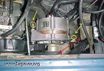

el alternador suele estar por los bares y barras americanas  ;D  jeje nA es broma  :) si levantas la tapa de atrAs de la matricula, pos la polea q te encuentras de frente
y los calentadores...pos joer! en las piernas de eva nasarre!!  ;D  jojojojo vaaa es bromaaaa
hay un tutorial q traia fotos pero io ia no las veo....aki http://www.furgovw.org/index.php?topic=14093.0
