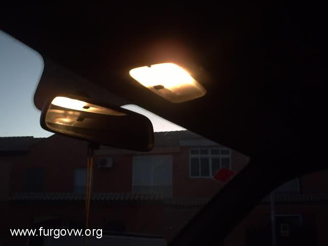

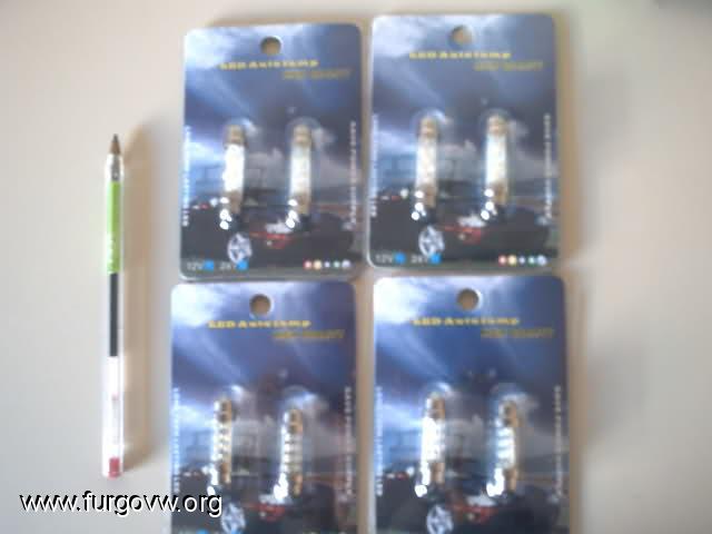

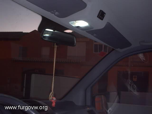

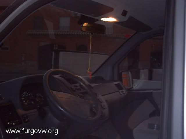

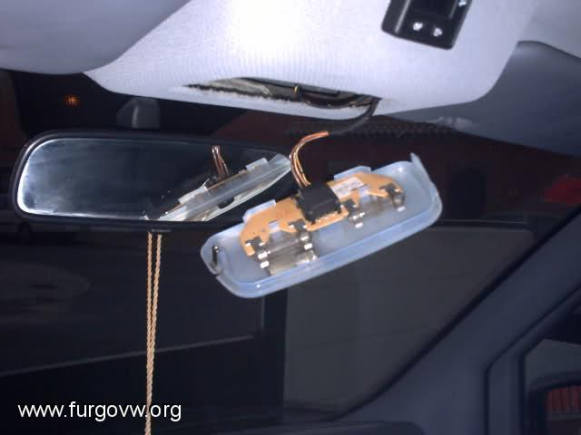

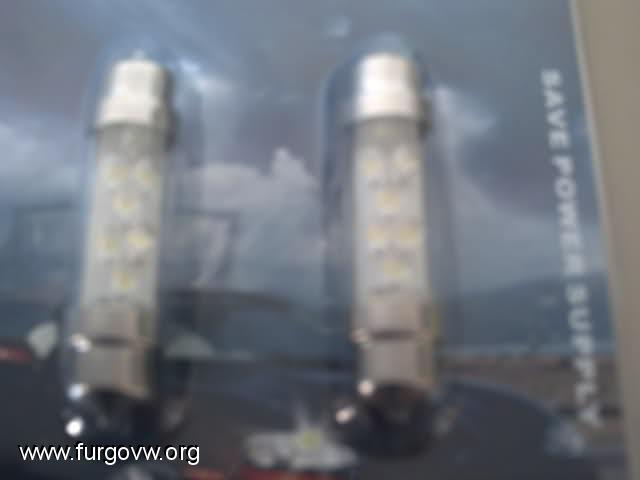

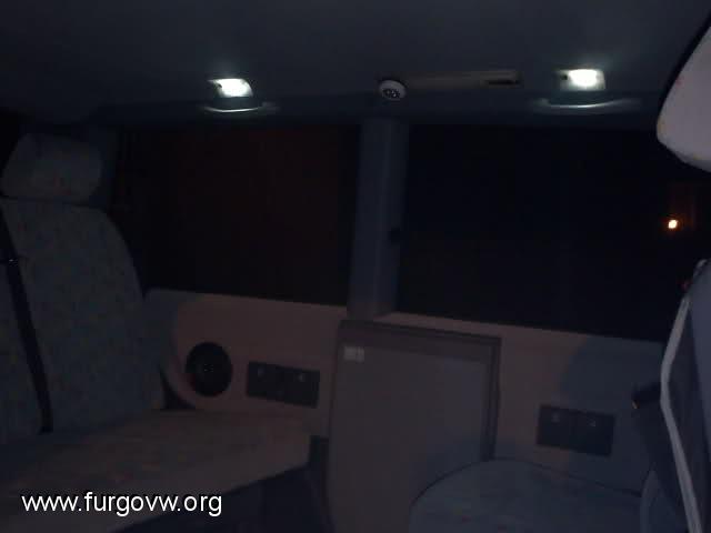

Pues mi siguiente brico fue cambiarle las luces interiores por leds (mas iluminacion y menos consumo), a continuacion pongo el proceso
Estas son las bombillas:
Aqui se puede ver la luz original:
Detalle:
Desmontaje de la lampara (tiene dos bombillas)
Aqui ya esta la lampara de leds

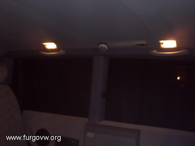

Pasamos a la parte de atras.... aqui el antes.
Otra mas...
Aqui se puede apreciar la diferencia
Ya cambiadas las dos...
Y ya todas
La diferencia es notoria, pero la camara no da mas de si....
Espero que os guste.

Te paso el link de la tienda en ebay
http://stores.shop.ebay.es/MaSi-LED__W0QQ_armrsZ1
Yo mas baratos no lo encontre y la verdad que van muy bien.
lian
Buenas Fernando, de cuantos leds son las que le has puesto(en el anuncio de ebay hay varios tipos) y cuantas has necesitado? creo ke te voy a copiar jejeje  .baba, un saludo.
casi el inicio
fernando_sevilla
Pues el nombre tecnico son c5w, pero las dos delanteras son de 42mm (9 leds) y las cuatro traseras son de 39mm (8 leds). En total yo compre 8 bombillas xk dos de ellas van para un par de ibizas...
Si tienes alguna duda mas ya sabes.  ;D
Ahhh y si te decides a ponerlas dimelo y asi veo como te quedo

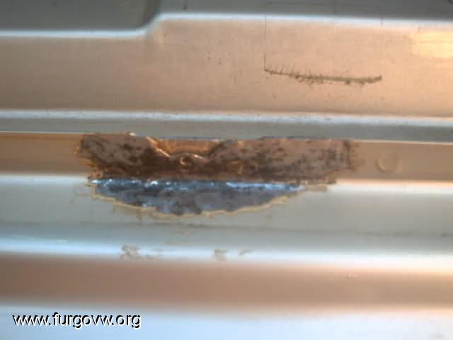

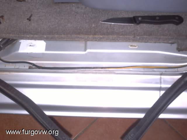

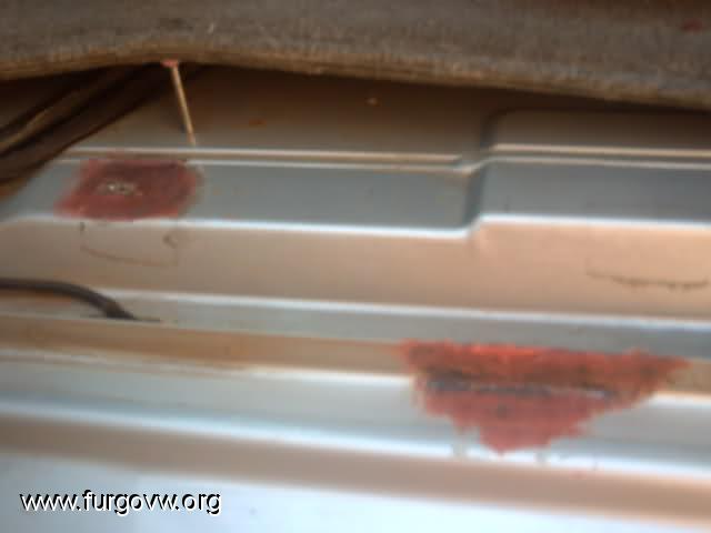

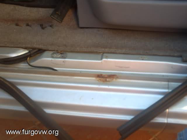

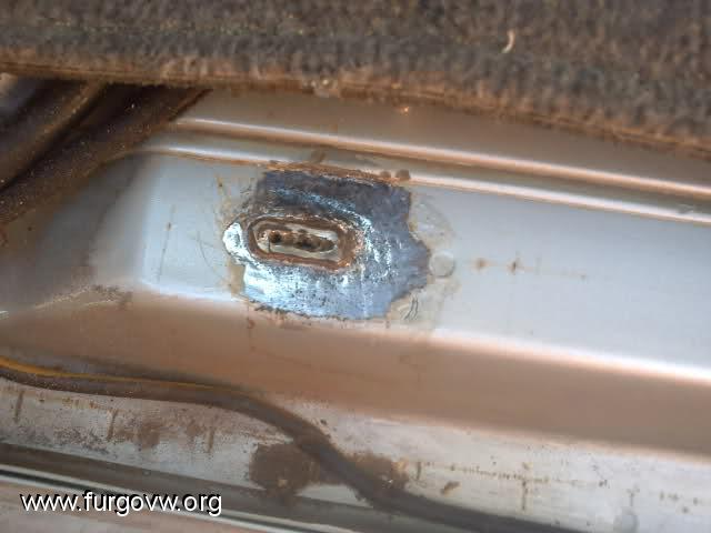

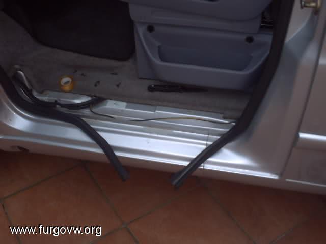

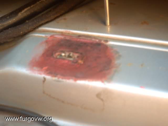

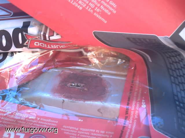

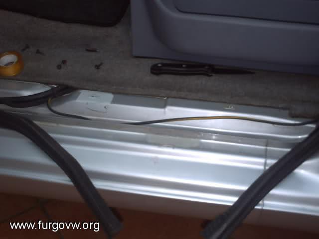

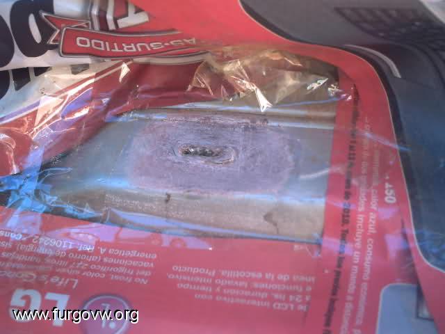

Pues mi ultimo brico (16/01/2010) fue quitarle el unico oxido que tiene la furgo. Lo tiene como
casi todas las vitos en el marco de la puerta del conductor, justo donde se unen las gomas de la
puerta.
Pimero quite el embellecedor de plastico negro (5 tornillos)
Segundo separe las gomas de la puerta

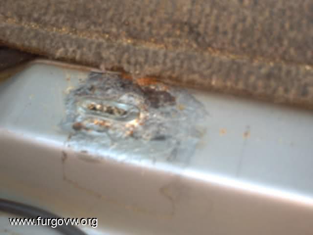

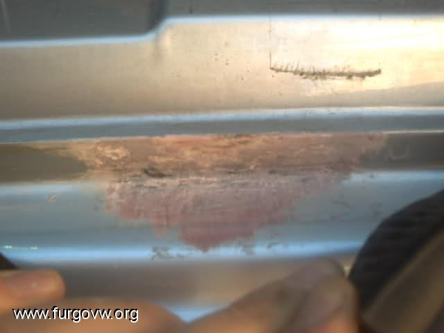

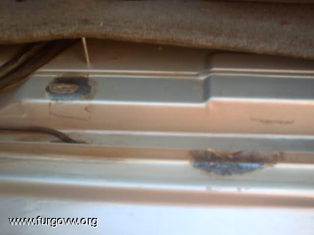

Primer plano....

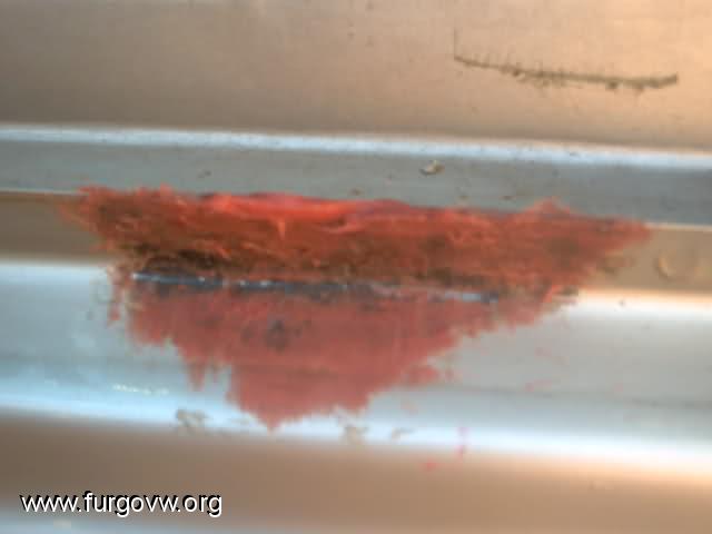

El otro pequeño oxido
Y tras un rato con la Dremel se quedo asi
Y asi el otro
Aqui ambos...

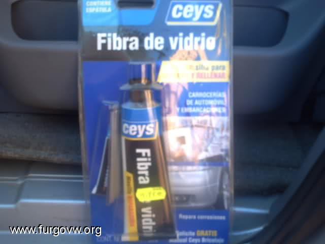

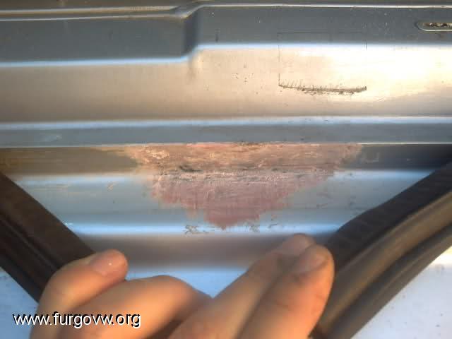

Para recostruir el trozo de chapa compre esto (fibra de vidrio)

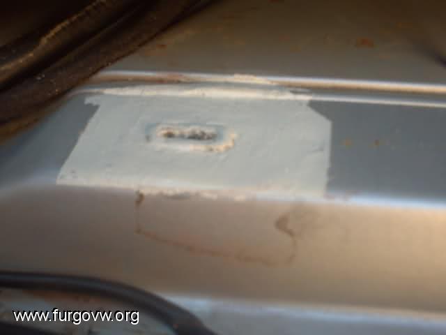

Antes le di con anti-oxido y despues le aplique la fibra (parece chicle de fresa, jeje)
Primer plano de uno
Primer plano de otro...
Aki me preparo para lijar
Y aki ya esta suave y uniforme.
Y con la Dremel le di forma a la pletina
Otra foto mas
Ya pintado (no acerte con el color pero ya lo cambiare, ademas esta escondido bajo la moqueta).
Preparando el tinglao para pintar
Otra mas...
Y otra
Pintado...
Y vista ya terminado
Otro detalle mas
Espero que os gustara!!
Un saludo a todos.
