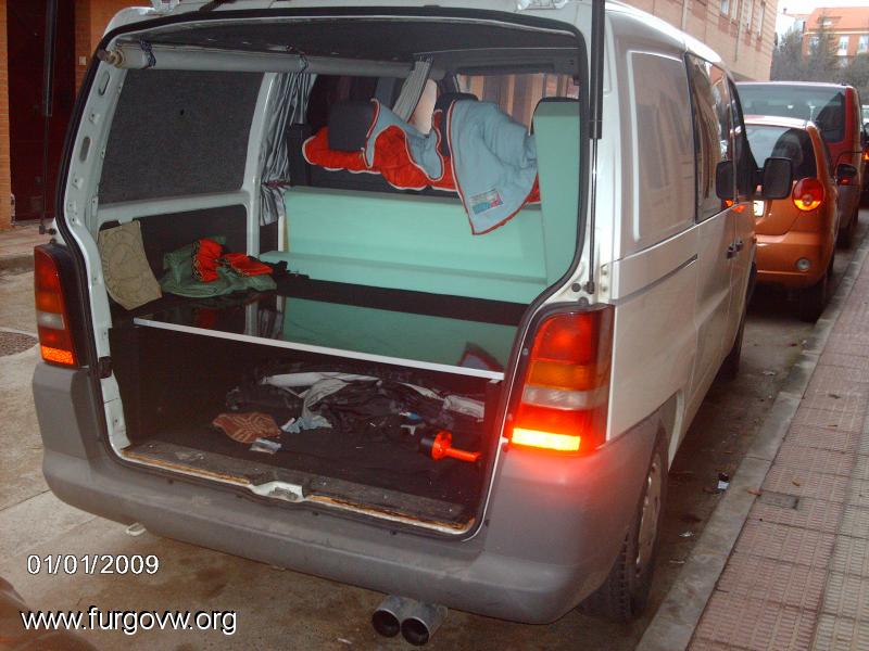

con la camita montada como somos bajitos dormimos a lo ancho

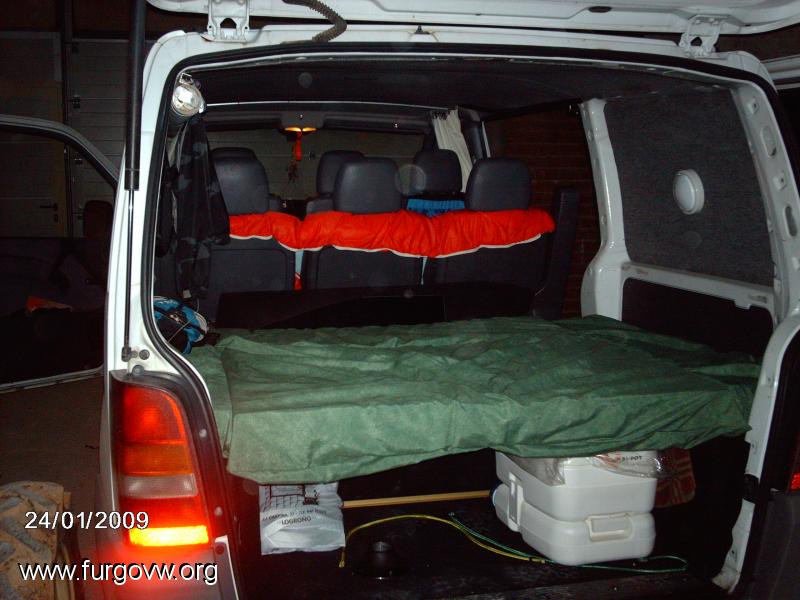

aki con la cama montada

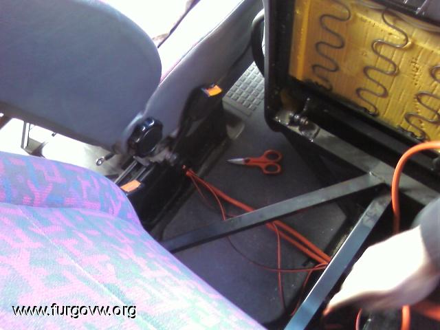

por aki con la cama en el eskeleto
montando los laterales donde se apoya la tabla de la cama

en esta por donde pasamos el cable de la 1ª bateria a la auxiliar
aki con el cable pasado todo esto va debajo de los asientos delamteros

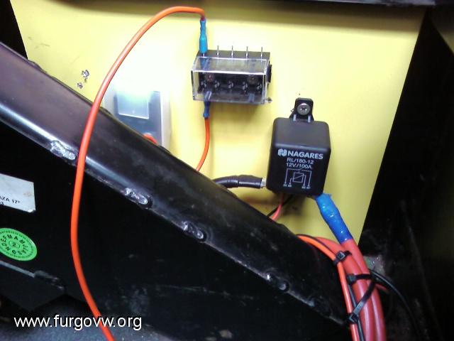

en esta otra ya tenemos terminado el cuadro con su rele nagares el fusible entre baterias y la caja de fusibles de los consumibles
