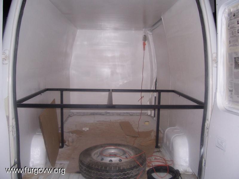

Buenas, como esta semana me trajeron los hierros, pues el viernes pinte la furgo por dentro y el finde le he hecho la estructura en la que va a ir la cama.
Os sorprndera que haya puesto una cama fija, la razon es que la camperizacion sera un tanto especial, por que necesito el hueco de debajo de la cama, y no puedo prescindir de el, asi que, para el abitaculo me quedara un espacio bastante reducido, pero es lo que hay.
la cama que me quedara sera de 1,2 x 1,8, espero que sea suficiente para dormir bien.
Ya os seguire poniendo novedades.

si necesitas espacio en el inferior de la cama andas como yo. la mia por medidas sera parecida a la tuya, quiza ver como la he montado yo te puede servir para sacar una version mejorada a tus exigencias
http://www.furgovw.org/index.php?topic=139615.0
asi lo tengo yo, elevada a un metro diez de altura
un saludo

Suerte con esa camperización. Siendo la larga tienes un montón de espacio incluso con la cama fija. El indice que te manda Furgoraider (a mi, que estoy en lo mismo, también me lo mandó) es pa volverse  .loco2 de la cantidad de buenos trabajos e ideas que puedes ver; está muy bien, te aconsejo que lo mires.
Ah! con la pinta que tiene esa estructura de cama te vas a poder dar unas buenas siestas y lo  que se tercie je je sin miedo a que se caiga

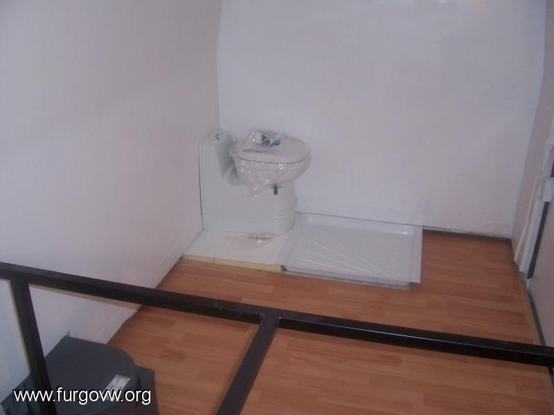

Buenas, continuamos, este fin de semana he puesto el suelo a toda la furgo con doble capa de aislante y encima le he puesto parquet flotante, ha quedado bastante bien.
Tambien he presentado lo que va a ser el baño, y el plato de ducha, el agujero del desague ha esta hecho y la puerta para sacar el cassette tambien esta puesta.
Tambien esta presentado el boiler de 10 litros.
Os pongo dos fotos para que lo veais.
Asi veis un poco la furgo por fuera, tiene ese golpe en el lateral y un bollito en el capo, por lo demas perfecto.
