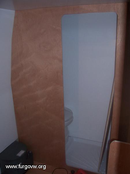

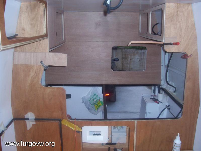

Buenas, este domingo le hemos dado brea a la sierra de calar y he preparado las paredes del baño, y tambien las paredes de lo que sera la cocina y la cama. bueno os dejo unas fotos que no se si se vera bien, pero os las pongo.
El baño queda bastante estrecho pero asi se queda, ya que para ducharse es suficiente espacio.

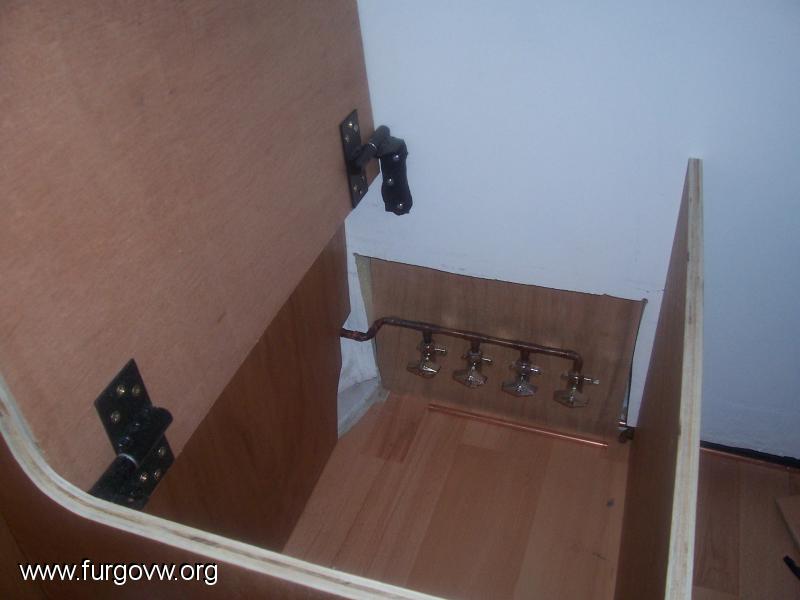

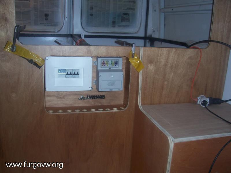

Este finde me he dedicado a la istalacion de gas, ya le he hecho el armarito de la bombona con sus dos rejillas de aireeacion. Tambien he estado preparando el armarito donde iran las conexiones, fusibles y la caja de 220.
Estan presentadas en su sitio la bateria de llaves de gas, asi queda una llave para cada aparato y todas juntas.

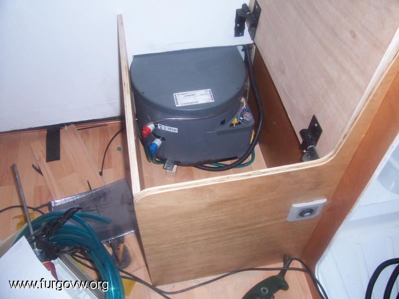

Tambien le he dado caña al boiler y tengo la instalacion de agua del baño y del boiler hecha. No encontraba un sitio mejor para colocar el interruptor del boiler asi que se lo he puesto en el lateral del arcon donde va el mismo.

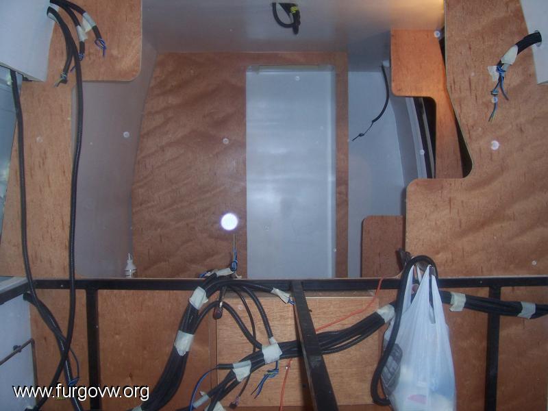

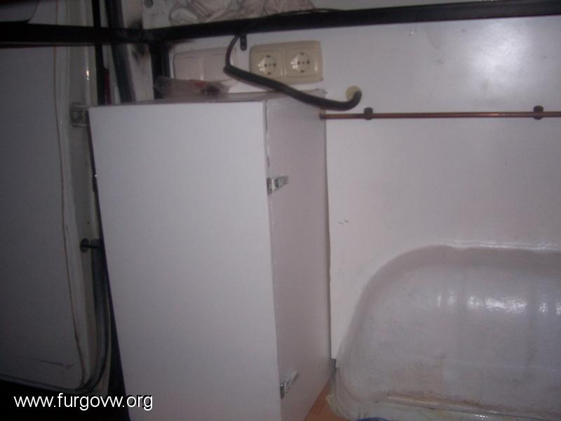

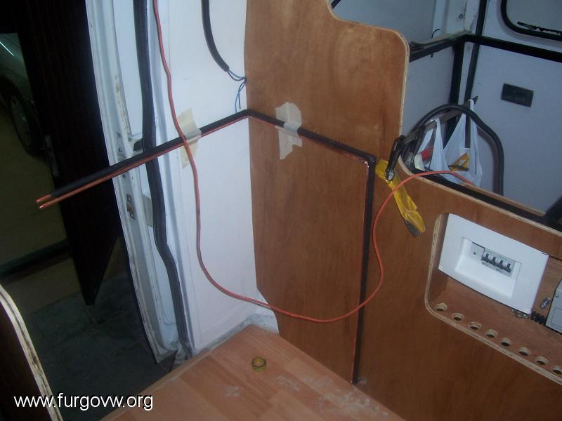

Buenas seguimos trabajando, esta semana ha tocado pasar todos los cables electricos por sus sitio , madre mia lo dificil que es meter macarrones con el aislamiento de esta furgo. Pero al final tengo casi todo metido.
Tambien he estado con la caja de la bombona de gas, ya tengo puestas las dos rejillas una a la calle y otra al suelo y el compartimento hecho estanco.
Tambien he seguido con la instalacion de agua, esos dos tubos seran para el agua del fregadero, y he forrado el del agua caliente.

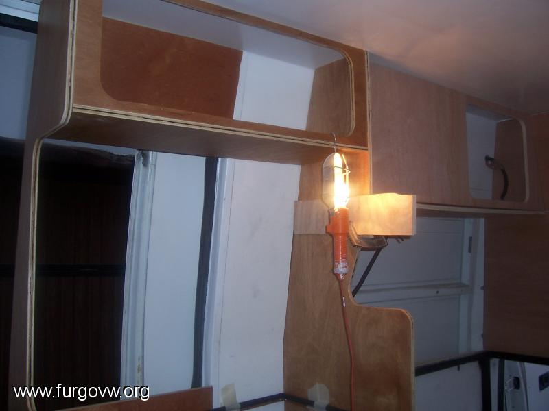

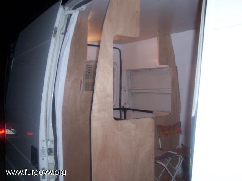

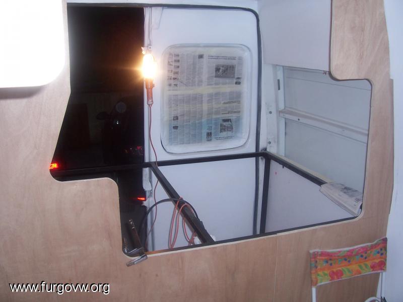

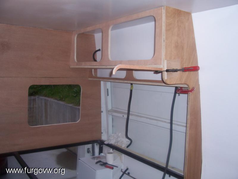

Bueno este finde me he dedicado a hacer los armarios de la parte trasera, en el lado del piloto he puesto un armarito con dos puertas y un pequeño estante debajo del mismo para dejar movil, mandos y demas cosas que sabes muy bien donde dejarlas.
En la madera de atras he he hecho una puertita para tener a la vista la parte trasera de la furgo, ya que los cristales son transparentes.
Al otro lado he puesto un armarito y he dejado la madera entera ya que no se muy bien como enganchar la tele, cuando la tenga que sera muy tarde ya pensare como colocarla.
Se puede ver los armaritis que he colocado encima de lo que sera la cocina donde colocare una lamparita para iluminar la cocina. aqui van las fotos.
Me falta varnizarlos asi que por eso se ven de diferente color.
