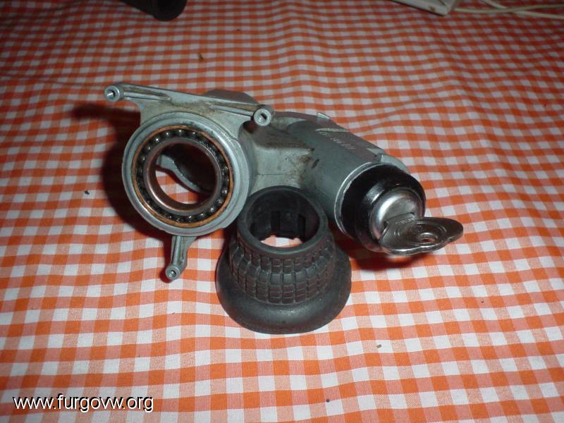

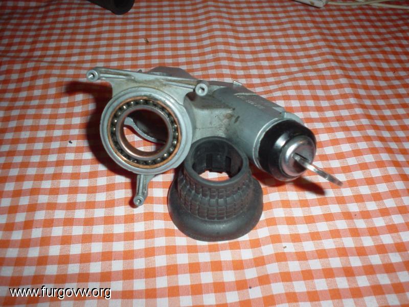

Veamos, chavales, os cuento: he ido a e.giner (gracias Nitrogas). Amable gente, es de agradecer. Me han dicho que el bombin no describe el giro completo, debido a un fallo de su antirrobo. Esto del antirrobo del bombin no lo entiendo, pero esta claro que a la llave la falta girar unos 15-20 grados para terminar de accionar el conmutador y disparar asi el arranque.

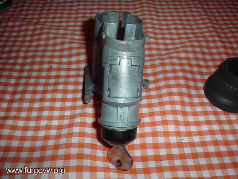

MAYAGUAN, no entiendo muy bien tu explicacion. Deduzco que para extraer el bombin viejo hace falta un bombin nuevo para comparar y determinar DONDE se taladra la fijacion del bombin viejo. Mi clausor lleva una ventanita cuadrada y curiosa (a ver si pongo una foto), que da toda la impresion de que hay que abrirla para acceder a la fijacion del bombin. OPCIONES:
1- Por 51.70 € me cambian el bombin del clausor por uno moderno.
2- Me voy a un desguace a por un clausor completo, rezando porque conserve la llave puesta o tirada por la cabina (sabeis que suele suceder).
3- Me lo curro para cambiar el bombin yo mismo, pero para ello necesitare mas formacion.
Ahora, a ver si pongo fotos. Saludos y gracias!

A ver si te hago una foto de donde tienes que taladrar en un bloqueo viejo que tengo.
1.-En cuanto al precio de 51,70 con bombin y mano de obra incluida, partele la mano al que te dio ese presupuesto puesto que es buen precio.
2.-Yo te aconsejo que antes de nada saca el bombin viejo y comprueba si gira completo y si es así puede ser el bloqueo que está mal.
3.- Si lo quieres hacer tu mismo yo te ayudo sin problemas.

Aqui van las fotos. La posicion inicial:
...y la posicion final que alcanza la llave. Como veis, describe un angulo que no llega por poco a los 180 grados:
...y la foto de la ventanita en el lateral del clausor:
