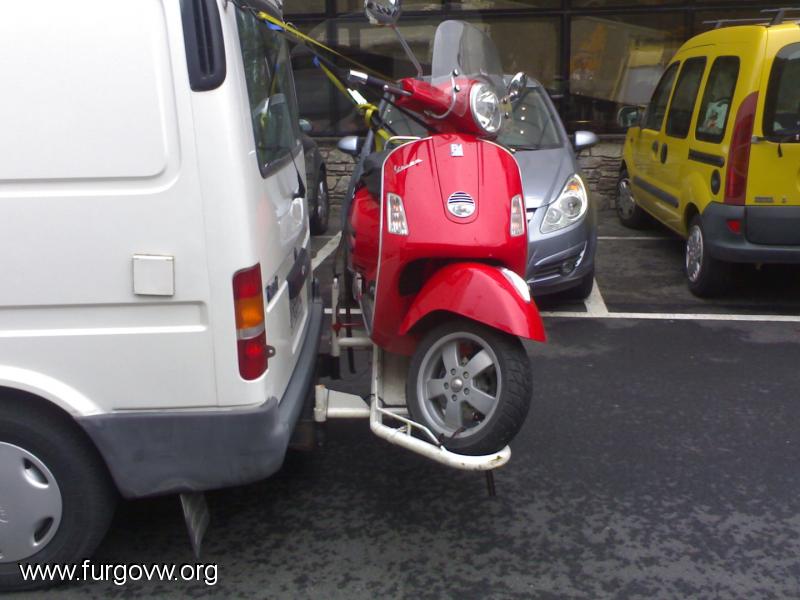

Esto es lo que vi esperando al ferry en Noruega, era una t4 exclusive.

Hola maki666, me da que no es muy recomendable circular con porta lo que sea si no esta homologado, si no esta legalizado por la itv, si no esta asegurado (no  te lo aseguran, directamente) vamos que solo esta en tu furgo. .nono
Asumes todo lo que pase con ese porta, cualquier golpe tanto personal (ojo desde un niño corriendo o cualquiera) asi como material de cualquier tipo.
Si tienes un accidente y resulta que llevas unas ruedas que no esten homologadas en tu ficha, se puede tener problemones.
Es como lo del seguro, para que se lleva, para que no te multen, o para que si te pasa algo tengas algun tipo de covertura.
Igual esta contado un poco bruto, pero creo que es lo que hay, sin animo de molestar a nadie  .nono
PD. Helite la foto muy guapa y porta espectacular,le tenias que haber preguntado.

Cita de: Helite en Enero 25, 2008, 19:48:28 pm
Es que de los alemanes se puede esperar cualquier cosa......son los p... amos  .ereselmejor
ooznak
y la peazo escalera que lleva para poder bajar la bici? ;D
Rafafá
Cita de: argento en Enero 26, 2008, 00:01:25 am
Fijaos en la altura libre al suelo del eje trasero desde la defensa, si debe ir el escape tocando en el suelo, eso s? en el tren delantero la direccion le debe ir de un suave...

jaizkibel
Y la altura total   :o   si la exclusive mide unos 2.6m el sillin esta a unos 2.9m una pasada.   si que tiene que ir ligera

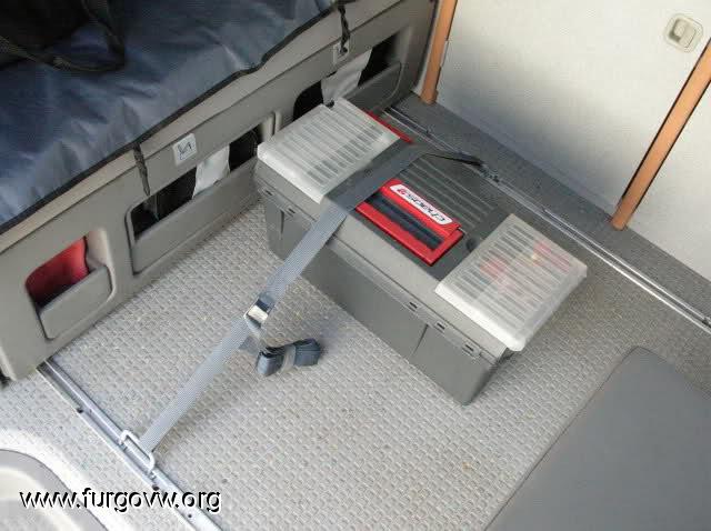

Tengo una t4 california, y una scooter que kiero llevar dsd madrid a galicia. sabeis si se puede transportar dentro de la furgo atada d alguna manera???
Rafafá
Cita de: txya en Enero 31, 2008, 14:33:08 pm
Hola!!

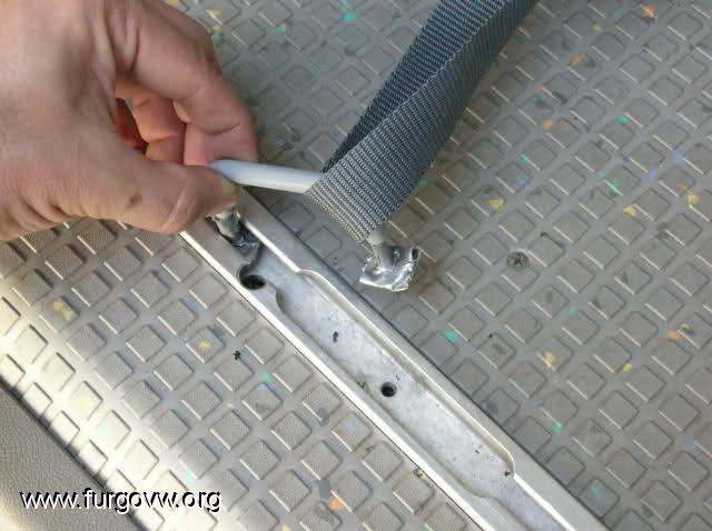

Hola, si quitas el banco y la bandeja-cama de atras la podras llevar si la estibas usando este sistema:
Son muy faciles de hacer(o vete a una carpinteria de aluminio y que te los hagan mas reforzados si quieres) y de colocar en el rail:
PD: Es un viaje bastante largo y no se si es legal llevar carga en una california(homologado como vehiculo vivienda y no para uso industrial,etc)
Pero no perdamos el hilo del post, siquieres mas info del brico te lo paso por privado :)
Un saludo y espero haberte ayudado.

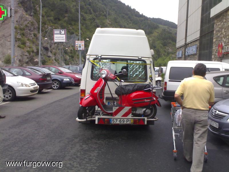

Esta Ford transit la vimos en andorra este verano y su colega tambien con otra transit y otra vespa igualita
