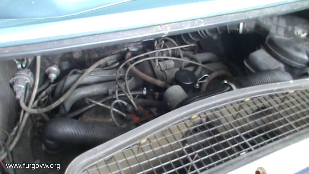

Hola chicos.
Tengo una t3 2.0 cu y estoy planteando meter el motor de un Porsche 914/vw 411-2 1.7 inyección de 80cv.
Alguien me puede orientar?
Tengo varias dudas:
Las chapas y el soporte del motor del cu valen para ese motor?
Los colectores de escape,(calefacción), estoy casi seguro de que valen, alguien me lo puede confirmar?
La caja de cambios de este motor vale para la t3, es decir engancha sin problema en chasis o hay que hacer modificación?
Quien me pueda dar toda la información posible me será de gran ayuda y le estaré agradecido.
