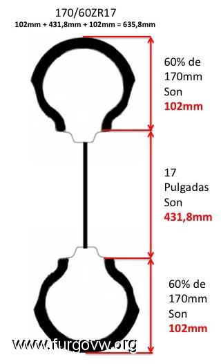

En principio lo que influye en las rpm es el diámetro del conjunto llanta neumático y no su anchura.
haizkolari
Cita de: Tofu_rgui en Septiembre 07, 2015, 13:13:36 pm
Hola,
con la anchura (205) y el porcentage (80) se sabe la altura del neumático...si varía la anchura 205 o 185 con respecto al 80 la altura varía de ahí que se hable de cambiar la anchura, no sé si me explico y supongo que por eso tu comentario  ;D
Tofu_rgui
Te has explicado perfectamente.
El 80% o el 60% se refiere al perfil del neumático. Existen diferentes anchuras con el mismo perfil.
Por eso para hablar de variar de revoluciones en el motor el factor que influye es el perfil del neumático y no la anchura. Aunque veo que estáis familiarizados con las medidas de los neumáticos que usáis y hablando de anchuras identificáis de memoria los perfiles que calza.
Puntualizo porque para gente que se incia puede llevar a malentendidos.
Buena ilustración.

Perdonar pero en mi humilde opinión un neumático 205/70R14 tiene más desarrollo que un neumático
185/70R14. Exactamente el primer neumático recorre 2.02metros por vuelta mientras que la rueda 185, por cada vuelta recorre 1,93 metros. La diferencia entre ruedas es de un 4,56%. Lo que quiere decir que el motor a misma velocidad, con la 205, gira a menos revoluciones. Que es la diferencia de revoluciones que tenía yo entre una furgoneta y la otra.
Os dejó esta dirección para que el que quiera pueda hacer sus calculos...
http://www.arpem.com/financia/calculadora/equivalencias-neumatico.html
Un saludo a todos!
Tofu_rgui
Tienes razón Sokta, con un mismo perfil recorre más distancia el neumático de mayor banda de rodadura, ya que el valor del perfil (80,70,60 etc) se refiere a un % de la banda de rodadura y mayor valor de perfil más diámetro de rueda tenemos.
Como has dicho antes un neumático 205/70R14 recorre mas distancia por vuelta que otro 185/70R14.
En cambio un 185/80R14 (2,05m) tiene algo más que el 205/70R14 (2,02m) y un 185/80R15 recorrería 2,13 metros.
Sólo era puntualizar que en la distancia recorrida de un neumático influyen tanto la banda de rodadura como el perfil y el diámetro de la llanta.
Antes no me he explicado del todo bién.
