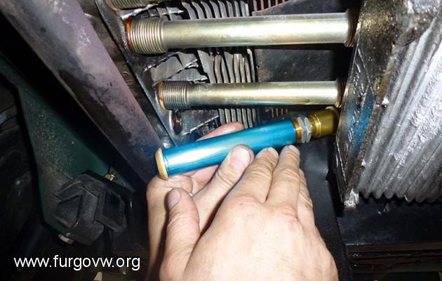

  Hola a todos, resulta que tengo fuga de aceite por los tubos de los empujadores (VW T3 2.0 Aircooled) y la ITV me echa para atrás la fuego... Dado que no quiero gastarme la pasta de vacaciones en el taller, estoy pensando cambiar yo mismo los dichosos tubos sin desmontar culata, esto es, sacar las varillas empujadoras por la tapa de balancines, quitar (cortar) los tubos y colocarle unos telescópicos o ajustables. ¿Alguno de vosotros los ha cambiado así? ¿alguna marca/tienda donde conseguir unos fiables? (he leído que nada de plástico o nylon) Gracias de antemano.

Yo monté los Jaycee cuando arreglé el motor (las arandelas que ves en el link no son necesarias).
Y si que puedes montarlos sin quitar culatas como dices (comprobado). Aunque hay que hacer fuerza.
Un truco para comprimir los tubos es poner abrazaderas metálicas de manera que sirvan de apoyo a unas tenazas sujeta tubos. Y si pones un trozo de cámara de bici entre el tubo y las abrazaderas, mejor. Así no rayas los tubos.
Me suena que Ex-jeeper lleva las abrazaderas instaladas (en su motor fue donde vi por primera vez lo de las abrazaderas; el truco es suyo). Busca en este foro alguna foto.

profe
Escribe "expandible push rod tubes vanagon" en San Google bendito y te aparecen varios:
Van-Café, Bussmiede, CBPerformance, Ewparts, Ebay, ... etc.
Yo los importe en su día de USA (CB Performance). Si buscas encontrarás muchas opciones.

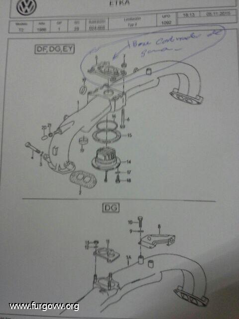

Buenos dias, haber si me podeis echar una mano, más bien a un colega.
Es una t3 multivan con motor 1.9 df boxer del año 81, necesitaría cambiar la junta del carburador que os adjunto en la imagen del etka.
¿Donde podría conseguirla?, me dice que esta degradadada.
gracias de antemano.

Hola ourent3 se lo pasare para que lo vea y lo consulte con el mecánico
