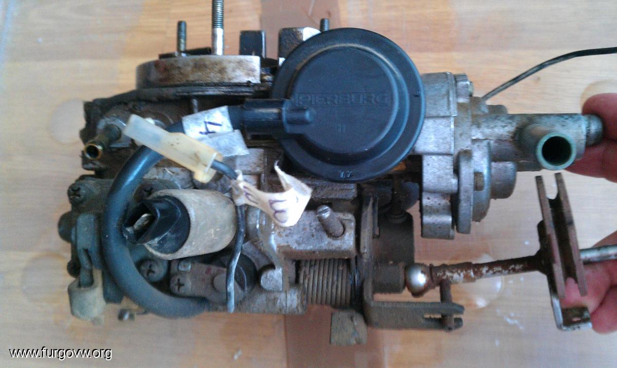

Buenas gente!
Alguien sabe donde puedo comprar un pulmón para mi carburador Pierburg 2e, el motor es un 1.9 DG?. Me he fijado que el pulmón que se ve justo por debajo del carburador tiene una fisura...puede ser que me lo cargará yo cuando desmonté el carburador para limpiarlo y hacerle juntas...
Este es el pulmón que tengo fisurado...

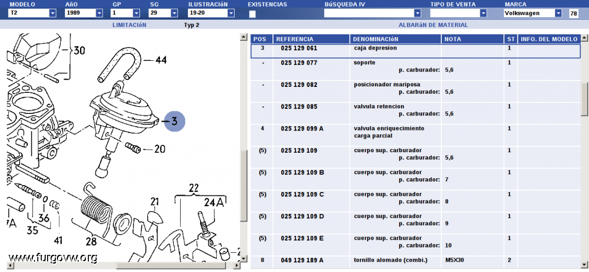

Septiembre 07, 2014, 23:04:32 pm #2440 Ultima modificación: Septiembre 07, 2014, 23:06:22 pm por haizkolari
 creo que la cápsula tiene esta referencia  025 129 061 (unos 50€ en la volkwagen si todavía lo tienen) viene el despiece en el carburador 2E3 y 2E4 de las t3 con motor DG y SP(aparte de los golf, passat,audi que montaron esos carburatas hasta bien entrados los años 90) de todas formas si tiene una fisura en el plástico podrías intentar reparla con un soldador de estaño...fundes un poquito el plástico y tapas la fisura, por probar  .malabares

Cita de: haizkolari en Septiembre 07, 2014, 23:04:32 pm
La fisura es muy pequeña pero supongo que será suficiente para que el pulmón no trabaje correctamente...no se me había ocurrido lo de soldar! gracias Haizkolari!! Probaré haber que pasa...
