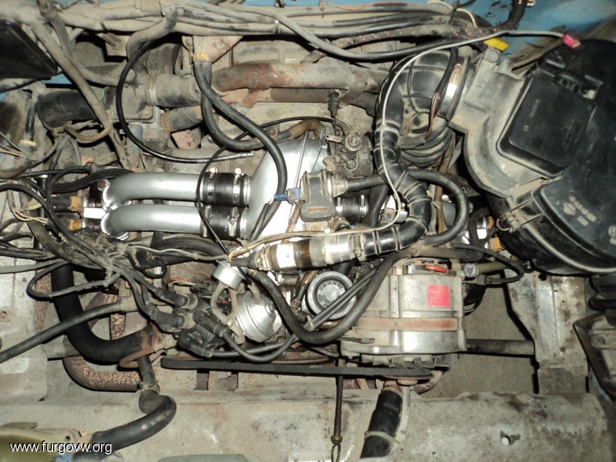

Cita de: haizkolari en Enero 19, 2014, 23:23:20 pm
es el tubo marron el que no está conectado? Si no está conectado tendrás el pulmónn de avance desconectado aparte del regulador de presion de combustible
El tubo marrón va conectado a una toma en la caja central, donde se ve que termina en la 3ª foto.
El pulmón del avance y el regulador de combustible, no tiene ninguno más tomas libres donde poder conectarles algo.  .confuso2

XeitoT3
Enero 22, 2014, 12:32:25 pm #2343 Ultima modificación: Enero 22, 2014, 12:40:31 pm por XeitoT3
Cita de: Ex-jeeper en Enero 20, 2014, 16:59:42 pm
Ahora que lo leo todo con detenimiento he visto lo del tubo marrón. No será el que va a la parte de atrás del pulmón, cerca del embrague, no?? Si lo tienes cortado y sin conectar, tienes una entrada de aire y es lógico que te de tirones y el ralentí sea inestable...
Ese tubo marrón que sale de una "T" del regulador de combustible, va directamente a la "caja de admisión", donde se ve que acaba el tubo en la 3ª foto. No me he fijado si hay algún tubo cerca del embrague. Este fin de semana le echo vistazo (que rápido pasan las horas del fin de semana y que poco tiempo son para avanzar algo en la furgo)

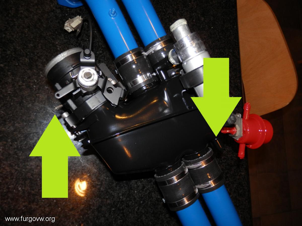

Ex-jeeper
Acabo de repasar las fotos mías. Del pulmón del distribuidor salen dos tubos. Uno tiene una T y va al Pulmón de la admisión, y el otro va a la parte de atrás del cuerpo de la mariposa (flechas verdes)
A ver si lo tienes todo conectado...

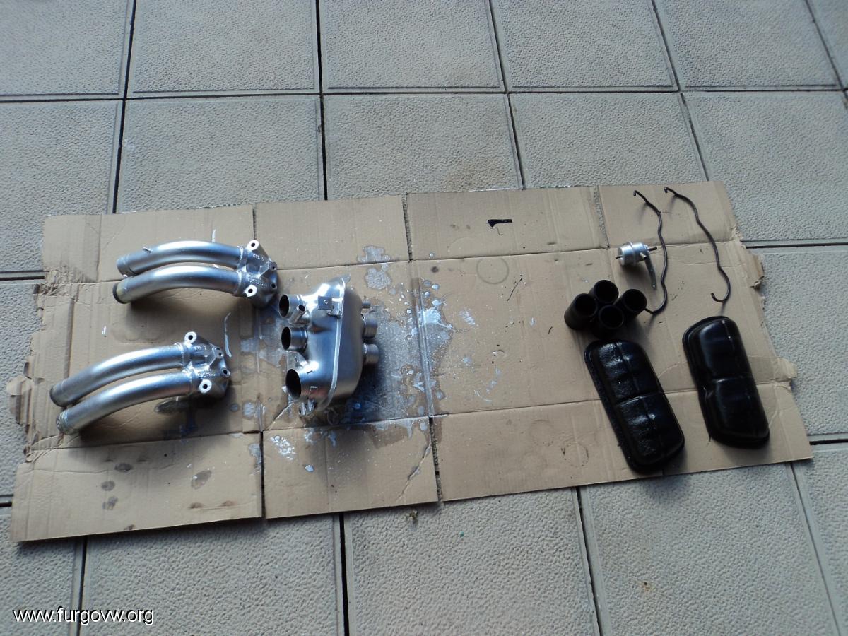

Hola, necesito ayuda
Tenía una entrada de aire por los colectores, de admisión y fallaba un poco, al desmontar el colector izquierdo estaba totalmente flojo y quité los tornillos con la mano.
Los manguitos que van al distribuidor, también estaban perjudicados y los puse nuevos.
También limpié la mariposa y los inyectores con una brocha y gasolina.
El resultado es este
La furgo, NO arranca, no se que me he dejado:
- Tiene chispa, parece que de encendido está bien
- Llega gasolina,, la bomba bien,  todos los inyectores parece que escupen bien, comprobados uno a uno
- Repasadas las conexiones eléctricas, las tomas de vacío
- Batería a tope 13,8 v, motor de arranque gira
aparentemente está todo bién y no hay manera de que arranque
¿que le pasa? ... estoy desesperado
Sant Antoni
Cita de: 6q6q en Febrero 21, 2014, 18:50:58 pm
Tienes los cables del distribuidor conectados en su orden??
profe
Para que un motor arranque necesita:
- gasolina
- chispa
- y que la chispa salte en su momento adecuado.
Comprueba que hay gasolina en el depósito(no será la primera vez ... ni la última). Comprueba que el conector del AFM está conectado. Luego que hay chispa en las bujías (en las 4, aunque parece que ya lo has hecho). Después, que el orden de encendido es 1-4-3-2. Y finalmente, comprueba que el distribuidor "está en su sitio". Es decir, que la chispa del cilindro 1 salta en el PMS de explosión del cilindro 1 .
No lo comentas, pero veo que has pintado el pulmón del distribuidor. Puede que no hayas calado bien el encendido al montarlo de nuevo.
Con todo esto, tiene que arrancar.
