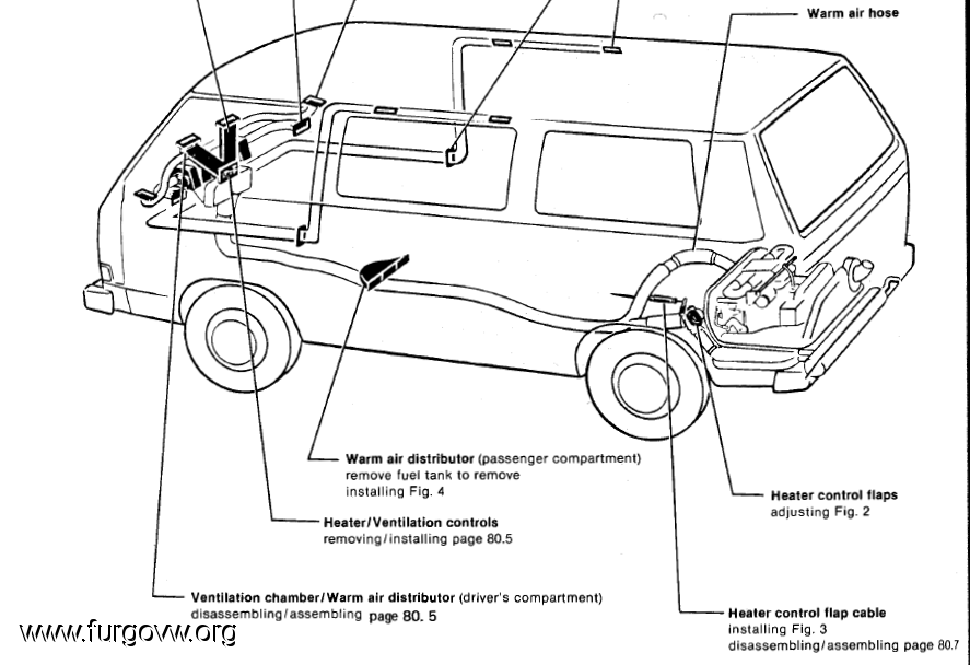

haizkolari
aquí tienes el sistema de calefacción de una aircooler... como verás el calor que te llega al habitáculo proviene de los gases de escape igual hay algún poro en la zona de los tubos de escape y te mete humo por ahí  ;)

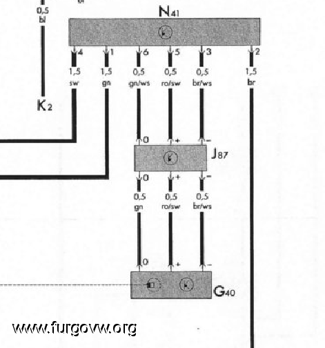

quatrel
Diria que el fallo es eléctrico. No hay chispa en cilindros 1, 2 y 3. El cuarto no lo he mirado por su difícil accesibilidad. Voy a ver si la bobina da chicha... Las bujias 3 y 4 las tengo con bastante cascarilla pegada, las 1 y 2 se ven mejor pero tampoco nuevas. Seguiremos informando.
no por mucho tempranear amanece más madrugo
quatrel
La bobina no da chispa. Las continuidades parece que estan bien, y llega señal al hall. Diria que falla la unidad de encendido electronico.
Cómo asegurarlo?
voy a ver si alguien tiene una para probar si es esto
haizkolari
Cita de: quatrel en Octubre 18, 2013, 21:10:25 pm
Cómo asegurarlo?
el N41 es el módulo de encendido... comprueba el cable negro(4) es positivo de contacto con la llave en contacto 12v, el cable marrón(2) es su masa, el verde(1) creo recordar que para comprobarlo se puentea con un diodo led rojo de 12v y al darle al arranque tiene que dar destellos a la par de las revoluciones... el rojonegro(5) positivo del sensor hall, el marrónblanco negativo del hall(3) y el verdeblanco(6) señal del hall
con polímetro en voltaje... pincha negro y marrón, con contacto 12v
con un led rojo de 12v...una patilla en el verde y otra al marrón ,o intercalado en el cable verde(no me acuerdo  ??? ) debe dar destellos al darle al arranque
con polímetro creo que en voltaje pinchas en verdeblanco y masa, si giras el distribuidor debe dar señal 0v..2v..0v..2v o algo así era
con polímetro en voltios pinchas positivo en rojonegro y negativo en marrónblanco debe dar 5v.. si no me equivoco o por el menos ese es el voltaje que debe alimentar el hall :roll:
