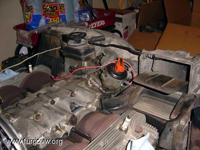

Cita de: Sant Antoni en Septiembre 19, 2013, 20:38:46 pm
es que tengo una duda....abre o cierra cuando calienta?
quiero decir...cuando está frío está encojido y cuando calienta se abre??
ya te preguntaré más detalladamente lo del cuenta...ahora me voy centrar en esto
haizkolari
Septiembre 19, 2013, 21:02:46 pm #2266 Ultima modificación: Septiembre 19, 2013, 21:11:44 pm por haizkolari
se expande aproximadamente medio centímetro cuando se calienta  ;)
p.d. según pone la página web de ratwell cuando está bien y frío está comprimido pero si se rompe se expande
haizkolari
Cita de: Sant Antoni en Septiembre 19, 2013, 20:39:56 pm
ok...no lo tires por que al parecer no hay recambio... se pueden reparar mientras no tenga roto el fuelle, eso sí hay que andar a desoldar con soplete una de las tapas para rellenar con alcohol isopropílico :P
Sant Antoni
Cita de: haizkolari en Septiembre 19, 2013, 21:02:46 pm
el mío está jodido.....y estuve mirando y ya no se fabrican
no me va quedar otra que repararlo
Sant Antoni
Cita de: haizkolari en Septiembre 19, 2013, 21:35:51 pm
Si...lo sé ,ya vi......una movida me espera....
Sant Antoni
Septiembre 20, 2013, 14:19:04 pm #2270 Ultima modificación: Septiembre 20, 2013, 14:24:36 pm por Sant Antoni
Tengo una pregunta.... ??? ???.......El termostato en frío está encojido,(cerrado),y en caliente se estira......entonces, en frío que flap está abierto....el del motor o el del refrigerador del aceite?....Viendo el mecanismo....yo entiendo que en frío estará abierto el del aceite y cuando calienta abre el del motor y cierra el del aceite... :roll:?

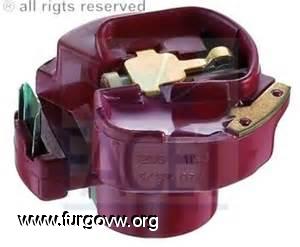

una pregunta, que diferencia hay entre un rotor y el otro??...y que diferencia hay entre 4800rpm y 5400rpm??
Y en las tapas de los distribuidores...que diferencia hay???
javiseiscientos
uno corta a unas revoluciones el segundo y el primero no corta
Sant Antoni
Cita de: javiseiscientos en Septiembre 20, 2013, 17:30:29 pm
e
Sigo sin saberlo...puedes explicar
javiseiscientos
pues el de abjo corta por ke tiene un muelle ke corta a esas reboluciones y el de arriba no
Sant Antoni
Cita de: javiseiscientos en Septiembre 20, 2013, 18:42:24 pm
hombre....eso si lo había entendido...pero que corta y por qué,cual es recomendable?'...no sé...suéltate un poquito,que no todos sabemos lo que puedas saber tú.....mis conocimientos de mecánica son 0...y con eso me quedo como estaba¡¡
haizkolari
Cita de: Sant Antoni en Septiembre 20, 2013, 21:16:45 pm
es para proteger el motor... se limita para que no se disparen las revoluciones y averíes el motor

Creo que tienes razón haizkolari....en frío están los dos cerrados....cuando calienta abre los dos y el flap del aceite ayuda a dirigir el aire hacia el refrigerador
