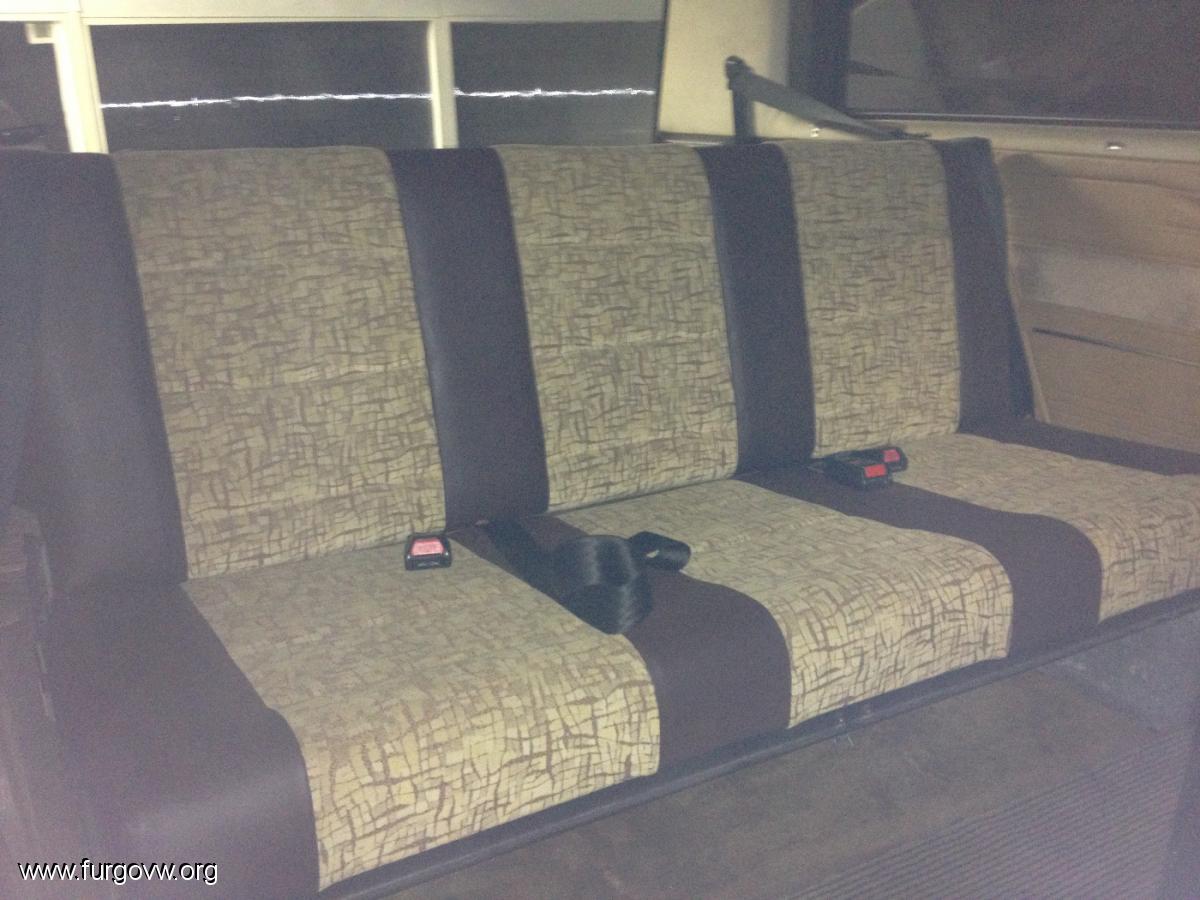

PD. Mira como me han quedado
....vivimos reciclando momentos.
Syncronauta
Cita de: anchon en Abril 26, 2013, 12:05:15 pm
Qué guapo!!
