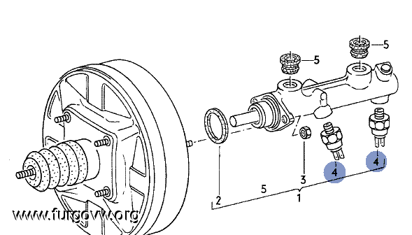

Cita de: haizkolari en Julio 17, 2012, 18:53:58 pm
no hace falta vaciar el depósito, mientras no pises el freno no cae prácticamente nada pon un trapo debajo y listo... el cambio de líquido de frenos se supone que cada dos-tres años, yo llevo seis años con la furgo y no se lo he cambiado nunca  ;D ¿te frena bien? pues no toques  .meparto
seguiré tus consejos, haizkolari...
de momento ya he localizado la pieza en una casa de recambios.  gracias de nuevo haizkolari   ;)
Cita de: haizkolari en Junio 11, 2012, 11:13:34 am
es desenroscar el viejo y enroscar el conmutador nuevo, no hace falta vaciar el depósito de relleno, si vas rápido apenas caerán algunas gotas, eso si pon papel absorvente para evitar que ese líquido toque algo y no pises el freno  .meparto ... a veces llevan dos, en ese caso enchúfalo al otro y listo  ;D
referencia 113 945 515 H
Mañana la recojo, la cambio y ya os cuento...
