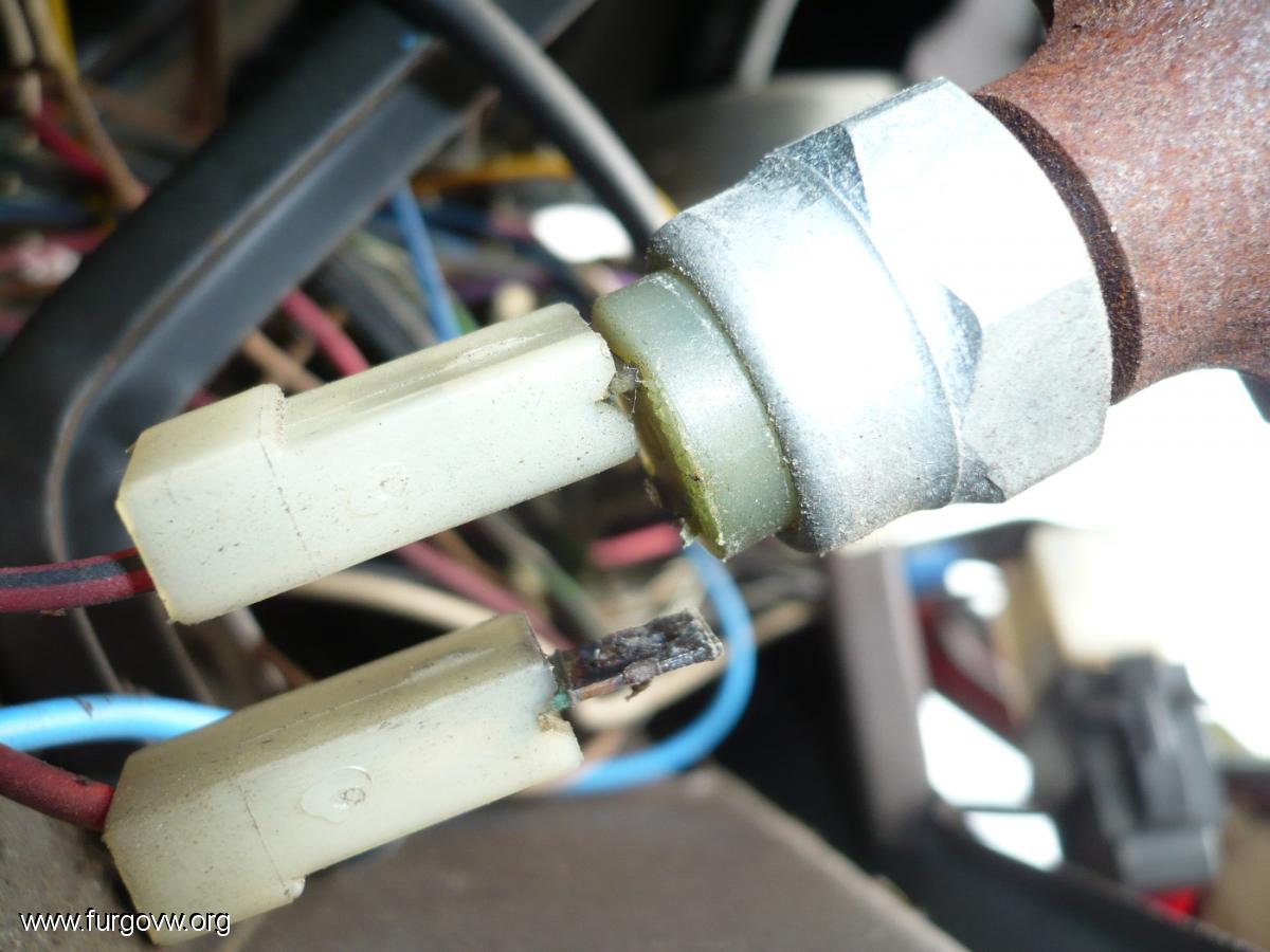

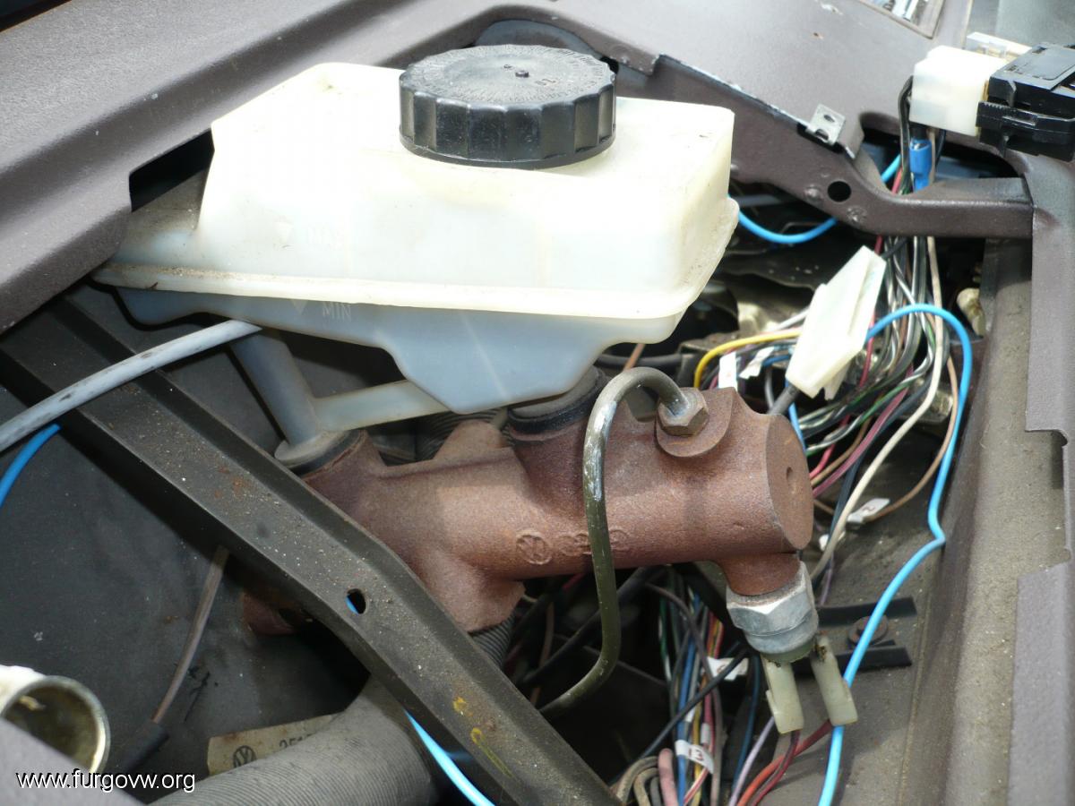

ayer desmonté el cuadro del cuentakilómetros para reparar el contador de los quilometros que no avanzaba... el caso es que me di cuenta que había un conector roto:
en detalle:
diria que es el sensor que activa las luces de freno. Estoy en lo cierto?
sabéis que repuesto he de pedir? y si puedo cambiarlo desenroscándolo sin mas o voy a crear un mar interior de líquido de frenos en la furgo?

Si es el interruptor de las luces de freno, se desenrorca sin problema, lo que si que deberias es proteger bien la zona con trapos o papel ya que el liquido es muy corrosivo, ten el nuevo a mano y lo cambias rapidamente para que la perdida de liquido sea minima
gracias birrasmil!
puedo, por ejemplo vaciar el deposito superior para minimizar la pérdida? vale la pena? Hay que purgar de algún modo el sistema después de cambiar el interruptor o solamente con añadir líquido en el depósito superior se soluciona el tema?
me podría indicar alguien si el líquido de frenos es universal o hay que usar alguno de específico... y de paso, alguien sabe que referencia he de pedir en la tienda de recambios, ya que si he de cambiarlo rápidamente se supone que no puedo ir con el viejo en busca del repuesto...
gracias de nuevo!
te veeeeje !!!
NICHY
Hombre ya puestos cambia el liquido entero que no seran mas de 10 o 15€ y ya lo llevas nuevo sino lo has cambiado nunca...

Cita de: 3dknet en Julio 17, 2012, 13:18:29 pm
gracias birrasmil!
gracias de nuevo!
no hace falta vaciar el depósito, mientras no pises el freno no cae prácticamente nada pon un trapo debajo y listo... el cambio de líquido de frenos se supone que cada dos-tres años, yo llevo seis años con la furgo y no se lo he cambiado nunca  ;D ¿te frena bien? pues no toques  .meparto
profe
Por añadir algo sobre el líquido de frenos.
No uses DOT 5. Usa mejor el DOT 4.
El 5 tiene mejores propiedades que el 4 (punto de fusión, presión máxima, ... etc) en todo excepto en un punto: porcentaje de absorción de agua. En competición, donde se cambia muy a menudo (cada carrera), el DOT 5 es el único que se plantea. Pero para un vehículo de calle, que se va a cambiar "cuando me acuerdo" es mejor usar el DOT 4. Un DOT 5 con un año de vida ya ha perdido muchas propiedades.
Además el DOT 4 es mas barato que el DOT 5 así que ....
