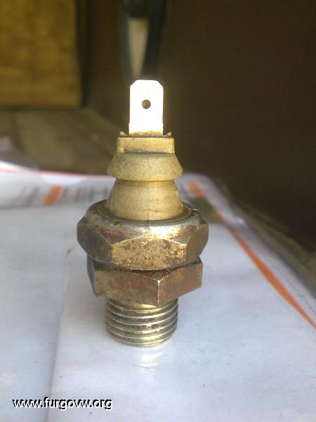

...de momento parece que no pita. Cambiado el sensor de aceite(entre las poleas) Bastante trabajo,de comprobaciones y mas.  Para la faena que es.  Pero de momento solucionado,ya, no  pita la "chicharrilla"cuando llego a los peajes.
   Gracias al "PROFE" y sus consejos.   .ereselmejor .ereselmejor .ereselmejor .ereselmejor
