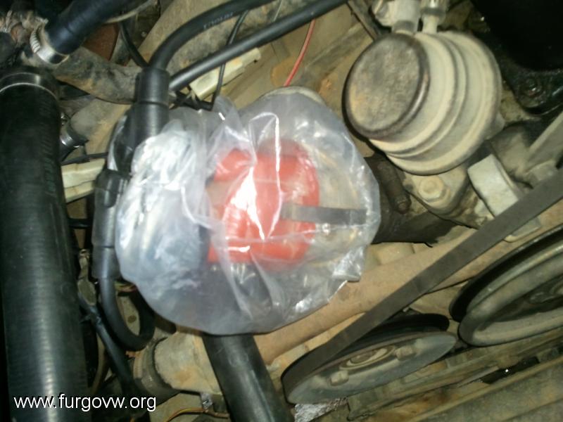

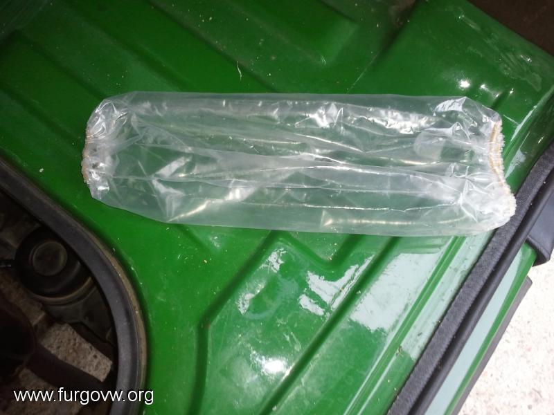

cuando llueve o hace mucha humedad hace un clic clic que solo se va cuando esta el motor caliente tras circular un ratito. Le puse unas fundas de plastico que cubren el delco pero no es de eso porque sigue haciendo ese ruido igual.
unas fotos ilustrativas....
saludos!

es como lo que hacen los moteros, interrumpen unos segundos con el interruptor que corta la corriente, y luego lo ponen en marcha acelerando a la vez. con esto consiguen que entre el doble, triple o mas porciones de parte de gasolina sin que mar, y cuando les vuelve a llegar corriente la bujia lo quema pegando un pedo bestial.
Supongo que tu delco hace lo mismo sin querer, cuando le lleva la corriente a la bujia que no ha podido antes tiene que quemar la de antes y la de ahora. Prueba de cambiar la pipa del delco o la pipa y el delco, la fundita esta vale poco y si le pones una bolsa de plastico menos ;)

Lo llevaba en un ibiza de gasolina y va bién, no le entra humedad. el clic clic mio no ha desaparecido porque creoque es de otra cosa.
Examina el delco a ver si tiene alguna grieta y que la pipa haga buen contacto. No tienes nada que perder por ponerle una bolsa de estas o una del super cogida con gomas de pollo. Si eliminas estas falsas detonaciones eliminaras estos petardazos.

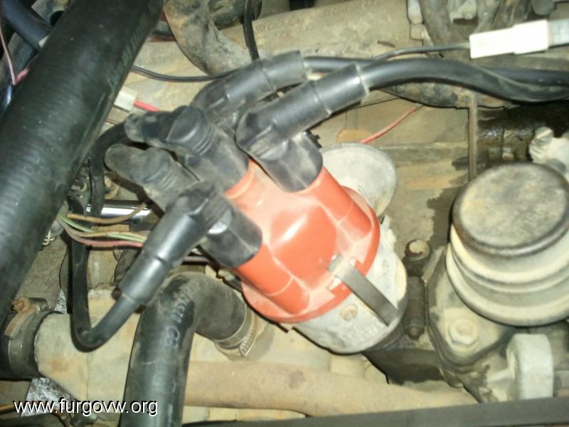

Carlos VW
Cita de: t3 family en Marzo 19, 2012, 23:55:48 pm
A todos los boxer no  .nono la mia no tiene delco  :P
Sí que tiene delco.  ;)
Aquí tienes una foto de mi motor, que según tu firma, es igual que el tuyo (2.1 112 CV):
En la parte de abajo de la imagen, ligeramente a la izquierda, tienes el delco. De ahí salen los 4 cables a cada una de las bujías.
