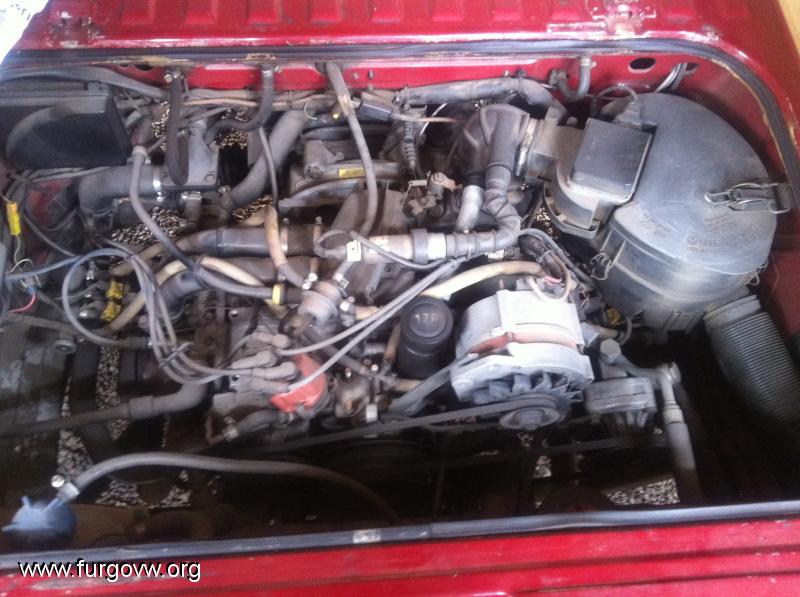

Hola, una duda sobre mi motor, yo pensaba que era un motor DJ pero el otro dia mirando los papeles veo que pone en la ficha motor MV, la cosa es la siguiente, enel 2009 le pusieron un motor y caja nuevos (de esos renovados traidos de alemania) pero ahora no se si montaron un DJ o un MV que es el que traia de origen.

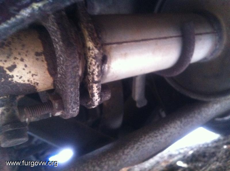

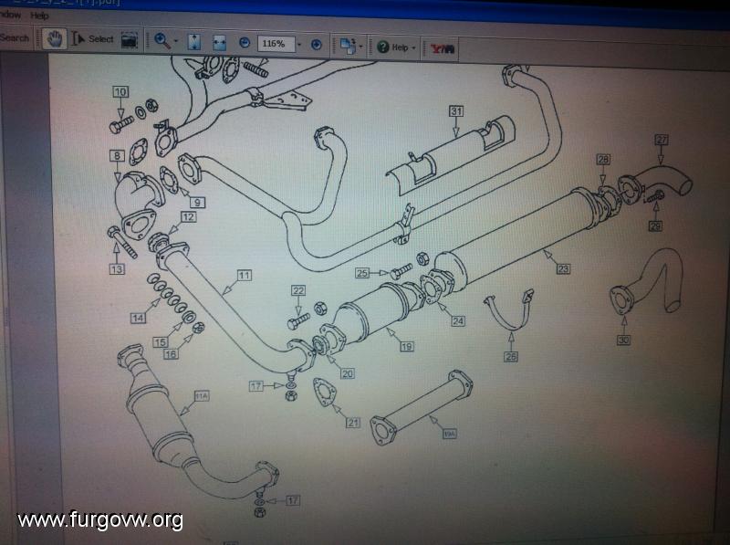

La cosa es que en el escape se observa qeu el coche traia catalizador ( como MV  que era antes del cambio de motor) pero el catalizador lo tiene anulado (tubo directo) asi como la sonda landa (tiene los cables cortados), pongo unas fotos..
Este es el motor

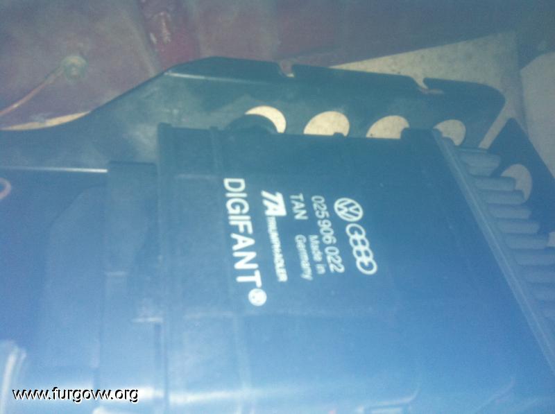

cantralita que llevo puesta

Esquema de escape del motor MV

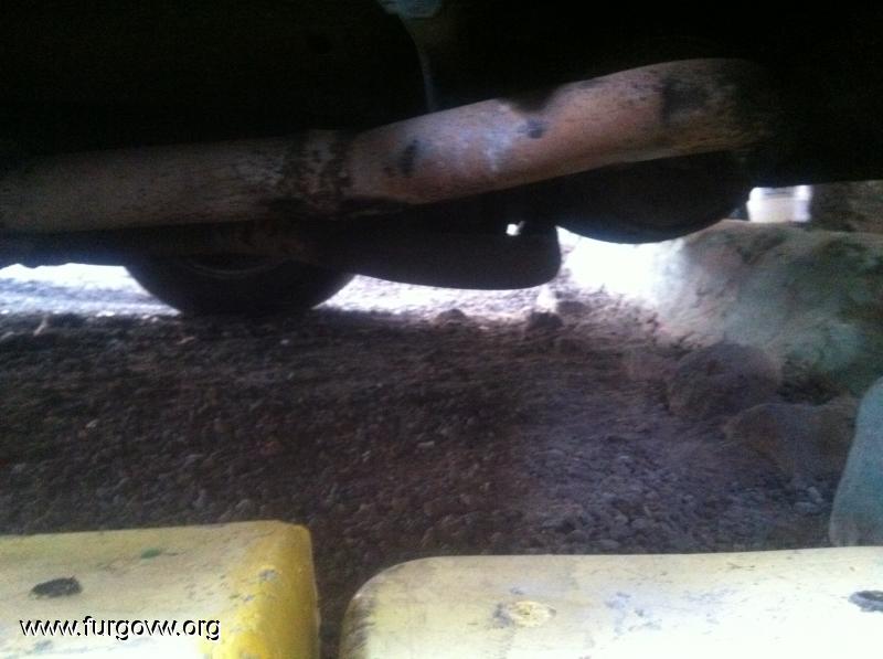

Y aqui se ve como lo tengo anulado el catalizador

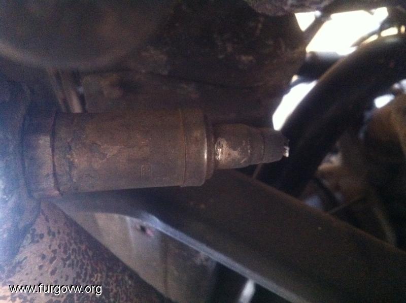

y la sonda landa anulada con los cables cortados
A ver si algun experto en estos motores me puede ayudar a saber que motor tengo montado con exactitud, un MV con catalizadro anulado, o un DJ sin catalizador.

De motores no entiendo mucho,pero,se parece bastante al mio y es un DJ.   No soy capaz de subir las fotos,para que las veas.

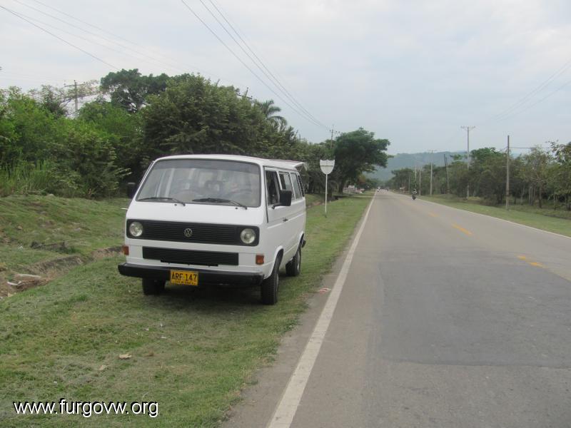

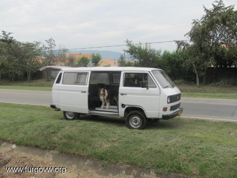

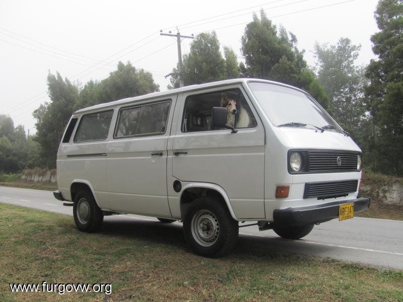

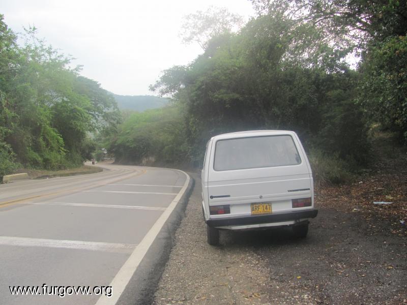

oavila
Hola. Soy Oscar desde Colombia, y desde hace poco soy feliz propietario de una T3 1985 motor DG 5 marchas refrigerada por agua.
He leido las 119 paginas, y he aprendido bastante de mi T3, pues cuando la compre solo sabia que me gustaba. La semana pasada hice el primer viaje fuera de la ciudad y me gusto mucho, lo malo es que era bastante lenta, y llegue a subir pendientes a 30km, si la aceleraba a fondo subia algo mas de 40km, pero no queria esforzarla mucho y toco a 30... El motor tiene 99.000 km, por lo cual espero no este muy mal...
El problema es que la t3 fue poco común en mi país, y a los mecánicos que pregunto ni siquiera saben que existen t3 de motor 1.9, pues creen que todas son 2.0... por eso me gustaría en lo posible hacer el mantenimiento yo mismo!!! Les agradecería mucho si me pudieran compartir los manuales de taller, y si me pudieran ayudar con lo lento del motor, pues en plan es difícil pasar de 80km y en subidas fuertes 40km... cuando hago el cambio de marcha parece como si se frenara un poco y despues toma mas fuerza...
de nuevo gracias y felicitaciones por el foro!!
++ subo algunas fotos para presentarnos

Veamos.
La centralita que tienes es una Digifant. Esa es la que llevaba el MV. En el motor DJ, la gestión es una Digijet, que controla el aporte de combustible, pero no el sistema de encendido, que sí hace la tuya.
Si tienes una Digifant, pero tienes el cable de la sonda lambda cortado, le faltará esa señal, por lo que el motor no funcionará correctamente. Lo tendrías que notar con unos consumos mayores de lo normal. ¿Cuánto te traga?
Si mecánicamente tienes un DJ, no sé yo si rendirá los 112 CV, ya que el mapeado de inyección es distinto al motor DJ que viene con gestión Digijet.
Si mecánicamente tienes un MV, olvídate de conseguir los 112 CV del DJ solo quitando el catalizador. Como mucho ganarás 2 o 3 CV, no 17.
De todas formas, y para salir de dudas, el bloque motor debe tener marcadas las siglas. No recuerdo el sitio exacto, pero creo que es por donde está la polea del cigüeñal. Allí te pondrá DJ o MV.
El tema de las bujías lo encontrarás en el manual del vehículo, y sobre el aceite, si no te consume nada, lo ideal es uno con un rango de viscosidades amplio: yo tengo un DJ, y le meto un 5W40. Un 20W40 tendrá una viscosidad muy alta a bajas temperaturas, por lo que la lubricación no será tan inmediata como en el 5W40.

Cita de: oavila en Marzo 18, 2012, 03:20:29 am
hola oavlia bienvenido:
En lo de las velocidades (5vel) tienes suerte, la mia es de 4 y seguro que consigues unos consumos mejores que yo.
hazle unas fotos al motor, es lo que las nos gusta .fotografo .fotografo .fotografo
...valgame los cielos.  Piezas no te faltaran.  Tienen que haber unas cuantas de furgonas como la tuya y otros modelos
....vivimos reciclando momentos.
vwt3multivan
Cita de: Carlos VW en Marzo 18, 2012, 05:30:21 am
Veamos.
Hola, gracias por la respuesta, la verdad que me imaginaba que la centralita era del MV, voy a ver si miro el bloque por la zona del cigüeñal y veo alguna de las inscriciones MV o DJ.
Sobre el tema del aceite, yo soy de Canarias, y aqui frio pues poco, mas bien todo el año calor, en verano media de 31 grados y en invirno pues entre 18 - 22 grados, no crees que mejor si eso un 10W40 o asi????
Sobre las bujias ya mire en el libro de mantenimiento del furgon pero no ponia el modelo de bujias, mas bien se centra en los kilometros para cambiar cosas y eso.
Me pasé por la robowagen y me dijeron que la referencia de bujias que les figura para un motor MV o DJ es la BOSH W5DC0, pero ya no la trabajan, y en la tienda de repuestos a la que suelo ir a comprar repuestos, les salia la BOSH WR7CC,  a alguien le suena cual puede ir mejor?
Por cierto sobre los consumos de la furgo...pues como todas altos, creo qeu debe andar sobre los 12-13 litros a los 100km, en euros, y teniendo en cuenta que aqui la 98 esta actualmente a 1,14 Euros/ litro, pues le hago con 10 euros unos 70 km como mucho.
Sobre el cable de la soda lamda pues la verdad que no me importa probar a volver a cablearla a ver si bajo los consumos, la cosa es que no se donde debe estar el lugar para empalmar, alguien sabe? pongo una foto del vano motor a ver si alguien sabe por donde puede estar el cable de la lamda cortado:
y esta de la sonda lamda con el cable cortado:
A mi me va perfecto el motor sin la lamda, no da tirones y tiene mucha fuerza la jodia, y con la quinta marcha pues de lujo en pista, suelo llevarla entre 90-100km/hora para no cascar mucho la caja. Pero claro por como dices, igual se le conecto la lamda, aun sin catalizador, me consume menos, por probar no pierdo nada...
